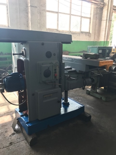

Станки модели 6р83 предназначены для выполнения разнообразных фрезерных работ цилиндрическими, торцевыми, концевыми, фасонными и другими фрезами. Применяются для обработки горизонтальных и вертикальных плоскостей, пазов, рамок, углов, зубчатых колес, спиралей, моделей штампов, пресс-форм и других деталей из стали, чугуна, цветных металлов, их сплавов и других материалов.
Размеры рабочей поверхности стола, мм 1600х400
Наибольшее перемещение стола, мм
- продольное 1120*
- поперечное 400
- вертикальное 420
Поворот стола в обе стороны, град 45
Расстояние от оси горизонтального шпинделя до рабочей поверхности стола, мм 280-640*
Пределы частот вращения шпинделя, мин -1 50-2500*
Диапазон подач стола, мм/мин:
- продольных 12,5-1600
- продольных (бесступенчато регулируемый) 5-3150*
- поперечных 12,5-1600
- поперечных (бесступенчато регулируемый) 5-3150*
- вертикальных 4,1-530
- вертикальных (бесступенчато регулируемый) +
Ускоренное перемещение стола, мм/мин:
- продольное 4000
- поперечное 4000
- вертикальное 1330
Мощность электродвигателей приводов, КВт
- основного шпинделя 11
- подач стола 3
Конус шпинделя по ГОСТ 30064-93 ISO 50
Максимальная масса обрабатываемой детали с приспособлением, кг 1250
Максимальное тяговое усилие приводов стола, Н:
- продольное и поперечное 40000
- вертикальное 25000
Габаритные размеры, мм:
- длина 2570
- ширина 2252
- высота 1770
