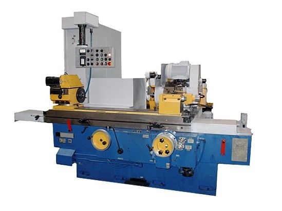

Полуавтоматы круглошлифовальные моделей ВШ-152УВИ, ВСА-1U52NC, BCA-1U52-01NC, ВШ-152УВИ-01, ВШ-152РВИ, ВСА-1R52NC3, ВСА-1R52-01NC, ВШ-152РВИ-01 предназначены для шлифования наружных поверхностей тел вращения из различных материалов методом врезного и продольного шлифования деталей в центрах и патроне.
На полуавтомате модели ВШ-152УВИ – 01 (ВСА-1U52-01NC) дополнительно возможна обработка также внутренних поверхностей тел вращения методом врезного и продольного шлифования при ручном управлении.
На полуавтомате мод.ВШ-152РВИ – 01 (ВСА-1R52-01NC) дополнительно возможна обработка торцевых плоских поверхностей методом врезного и продольного шлифования при ручном управлении, а также внутренних поверхностей тел вращения. Шпиндель шлифовального круга выполнен на гидродинамических подшипниках скольжения. Шпиндель внутришлифовальной бабки выполнен на высокоточных подшипниках качения. Перемещение стола производится от гидроцилиндра. Станок имеет литую станину и основание.
Полуавтоматы универсальные круглошлифовальные центровые ВШ-152УВИ, ВСА-1U52NC, BCA-1U52-01NC, ВШ-152УВИ-01, ВШ-152РВИ, ВСА-1R52NC3, ВСА-1R52-01NC, ВШ-152РВИ-01
Модель
ВСА-U52 NC
ВШ-152 УВИ
ВСА-1U52-01 NC
ВШ-152 УВИ-01
ВСА-1R152NС
ВШ-152 РВИ
ВСА-1R52-01 NC
ВШ-152 РВИ-01
Диаметр изделия устанавливаемого в центрах:
Наибольший, мм
200
200
200
200
Наименьший, мм
10
10
10
10
Длина изделия, устанавливаемого в центрах:
Наибольшая, мм
1000
1000
1000
1000
Диаметр изделия устанавливаемый в патроне:
Наибольший, мм
200
200
200
200
Наименьший, мм
22
22
22
22
Наибольшая длина заготовки:
Устанавливаемой в патроне, мм
250
250
250
250
Устанавливаемой в патроне с закрытым люнетом, мм
350
350
350
350
Диаметр и высота шлифовального круга:
Для наружного шлифования, мм
500/80
500/80
400/50
400/50
Для внутреннего шлифования, мм
16/20; 20/20;
40/40; 50/40
І6/20; 20/20:
40/40; 50/40
Для торцевого шлифования, мм
250/25
Диаметр и длина шлифуемой внутренней поверхности, мм:
20-160/120
20-160/120
Наибольший угол поворота верхнего стола:
По часовой стрелке, град.
6
6
6
6
Против часовой стрелки, град.
9
9
9
9
Наибольший угол поворота шлифовальной бабки:
5
5
90
90
5
5
180
180
Наибольший угол поворота бабки изделия:
90
90
90
90
против часовой стрелки при работе с синусным приспособлением, град.
30
30
30
30
Наибольшая масса устанавливаемой заготовки:
При обработке в центрах закрепленная пиноль, кг
100
100
100
100
При наружном и внутреннем шлифовании в патроне, кг
40
40
40
40
При внутренним шлифовании в патроне с закрытом люнетом, кг
60
60
Конус в шпинделе бабке изделия:
Морзе 5
Морзе 5
Морзе 5
Морзе 5
Конус в пиноли задней бабки:
Морзе 4
Морзе 4
Морзе 4
Морзе 4
Окружная скорость шлифовального круга:
наружное шлифование, м/с
43
43
38
38
Торцевое шлифование, м/с
24
24
Пределы частот вращения изделия (бесступенчато), мин:
50-500
50-500
50-500
50-500
Мощность привода шлифовального круга, кВт:
5,5
5.5
4
4
Мощность привода внутришлифовального круга, кВт:
1.1
1.1
Суммарная мощность установленных электродвигателей, кВт:
10.49
11,59
8,91
10,09
Габаритные размеры:
длина, мм
2950
2950
2950
2950
ширина, мм
2295
2295
2295
2295
высота, мм
2480
2480
2480
2480
Масса,.кг:
6000
6000
6000
6000
