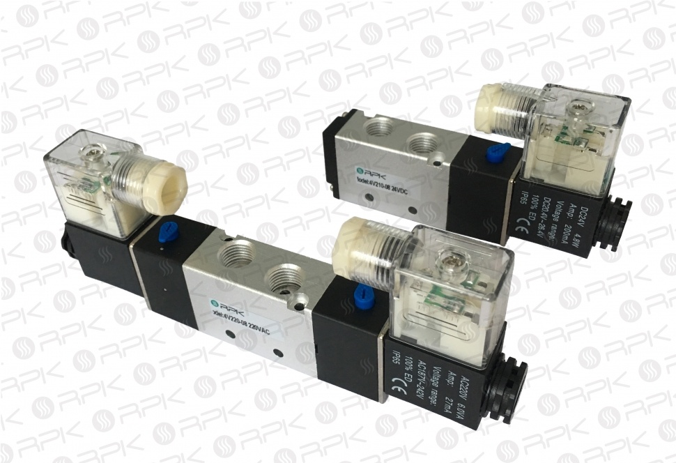

Наша компания является единственным дистрибьютором РУСПНЕВМОКОМ-RPK в России и СНГ и поставляет пневмораспределители с электромагнитным, пилотным или пневматическим управлением. Распределители предназначены для работы с очищенным воздухом. Электромагнитные пневмораспределители могут быть оснащены одной или двумя катушками 220В , 110В переменного тока, 24В или 12В постоянного тока. Под заказ возможны другие исполнения катушек.
ПНЕВМОРАСПРЕДЕЛИТЕЛИ 4V СЕРИИ 4 С ЭЛЕКТРОПНЕВМАТИЧЕСКИМ УПРАВЛЕНИЕМ .
Используются для управления пневмоцилиндрами, пневматическими клапанами, поворотными пневмоприводами, имеющими стыковочную поверхность NAMUR для установки распределителей.
Присоединение: Порты подключения давления G3/8", порты сброса давления G1/4". Порты управления в соответствии с NAMUR (VDI/VDE3845).
Управление: Электропневматическое, осуществляется при помощи катушек серии CL. Катушки CL имеют напряжения питания 12 VAC, 12 VDC, 24 VAC, 24 VDC, 110 VAC, 220 VAC. В зависимости от модели, распределители имеют одностороннее или двухстороннее управление.
Конструкция: Относятся к распределителям золотникового типа с пилотным управлением, имеют внутреннее питание пилота.
Функции распределения: Линейка пневмораспределителей с электропневматическим управлением включает в себя все самые распространенные функции переключения для 3-х и 5-ти линейных распределителей.
Монтаж: На стыковочную поверхность по NAMUR через сквозные отверстия в корпусе
Габарит корпуса: Выпускаются в корпусах 2-ого и 3-его габарита. Габарит распределителя указывает на ширину его корпуса. По габариту корпуса распределителя также можно косвенно судить о его пропускной способности (чем больше габарит, тем больше пропускная способность распределителя).
ОБЩИЕ ТЕХНИЧЕСКИЕ ХАРАКТЕРИСТИКИ ПНЕВМОРАСПРЕДЕЛИТЕЛЕЙ 4V
ПараметрЗначениеКонструкциязолотникового типа (с пилотным управлением)Максимально допустимое давление12 барРабочее давление1,5…8 бар Рабочая средафильтрованный сжатый воздух, степень фильтрации 40 мкм, с маслом или без маслаТемпература окружающей среды5…50 °СЧастота срабатывания5 циклов/сРучное дублирование срабатыванияестьСтепень защитыIP 65Креплениечерез сквозные отверстия в корпусеМатериал корпусаанодированный алюминийВремя отклика на управляющий сигнал0,05 сек.
