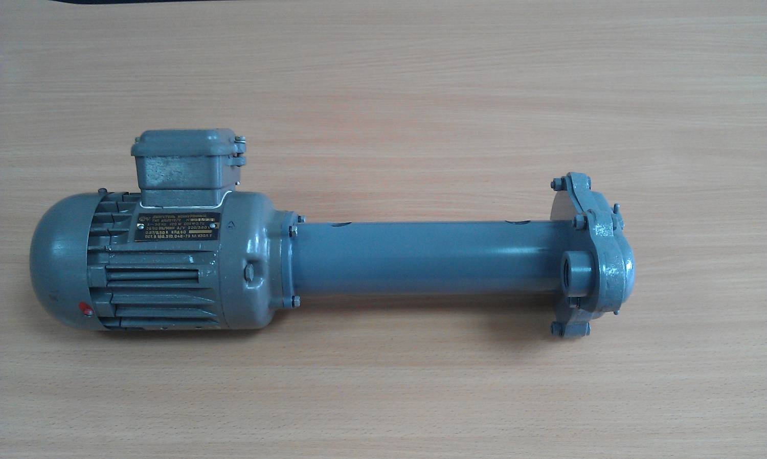

ООО ПКФ «ГИДРОТЕХНИКА» Электронасосы помпа П-25(М), П-50(М), П-125(М), П-200(М) - центробежные вертикальные электронасосы типа П-...М, производительностью 25, 50, 125, 200 л/мин, как и их аналоги предназначены для подачи смазочно-охлаждающей жидкости к инструменту металлорежущих станков вязкостью до 90 мм²/с (сСт), не оказывающей активного коррозирующего действия на детали электронасосов, погруженных в жидкость.

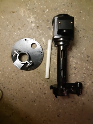

Электронасосы П-25М, П-50М, П-125М, П-200М (в отличие от их аналогов электронасосов НГ) не имеют в элементах погружной части пластмассовых деталей, а полностью выполнены из металла.

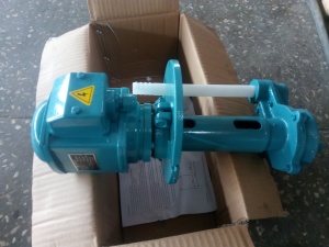

Существует возможность к насосу П-25 (32, 50, 100, 125, 200) заказать основание, которое потребуется при установке помпы в систему охлаждения рабочей зоны резания станка или автоматической линии.Особенности в конструкции насосов П-25М, П-32М, П-50М, П-125М, П-200М:По габаритным и крепежным размерам полностью соответствуют электронасосам типа НГ.Комплектуется опорным подшипником.Укомплектован качественным асинхронным электродвигателем.Поставляется в комплекте с опорной плитой и метизами (дополнительно).По требованию заказчика насос может быть изготовлен с различной глубиной погружения в СОЖ..

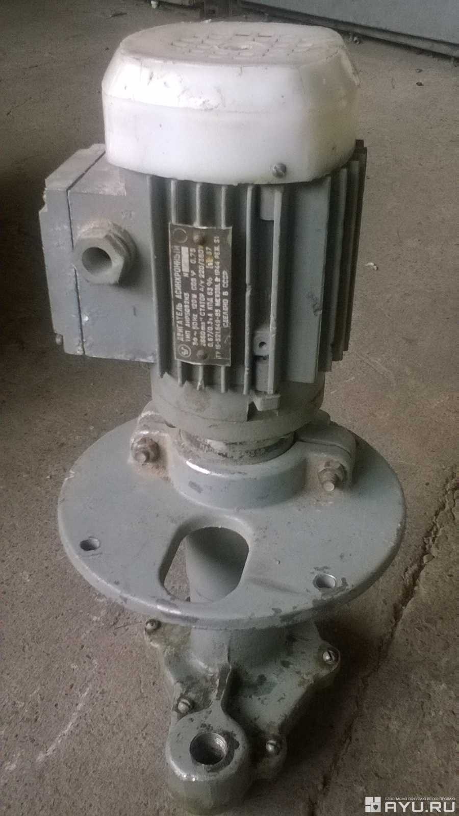

Помпы П-25 (32, 50, 100, 125, 200) нашли широкое применение в системах, подающих смазочно-охлаждающую жидкость в зону резания станков, агрегатов и автоматических линий. Изготовленная практически полностью металла (за исключением крышки электродвигателя) помпа типа П-... зарекомендовала себя, как надёжный аппарат для подачи СОЖ (и жидкостей с аналогичной вязкостью) в рабочую зону токарных, фрезерных, шлифовальных станков по технологическому процессу изготовления деталей.
Следует отметить, что электронасос П-25 является современным аналогом устаревшего насоса охлаждающего ПА-22 мощностью 0,125 кВт и количеством оборотов в минуту 2800-3200, использовавшегося в конструкции отечественных токарных станков, например Также насос-помпа П-25 является аналогом насоса Х14-22 (Х14-22М).
