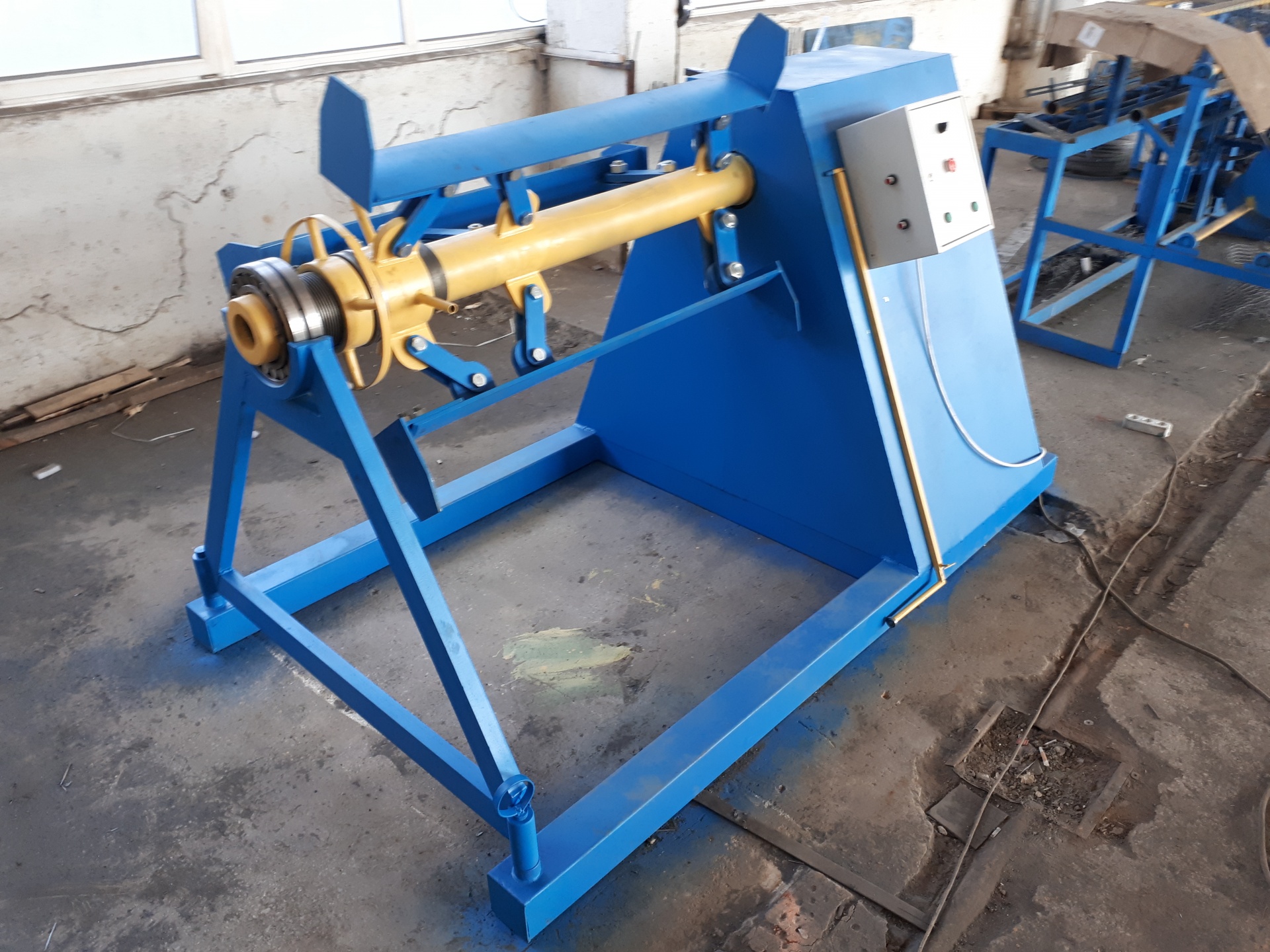

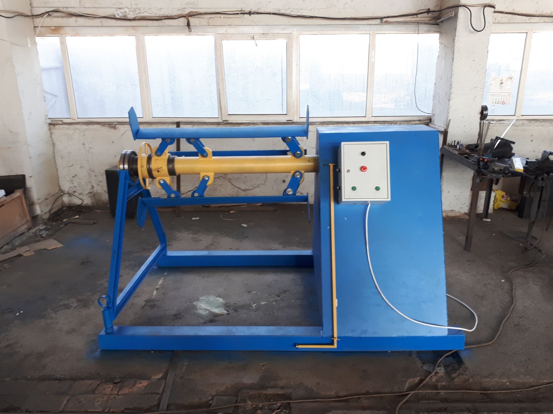

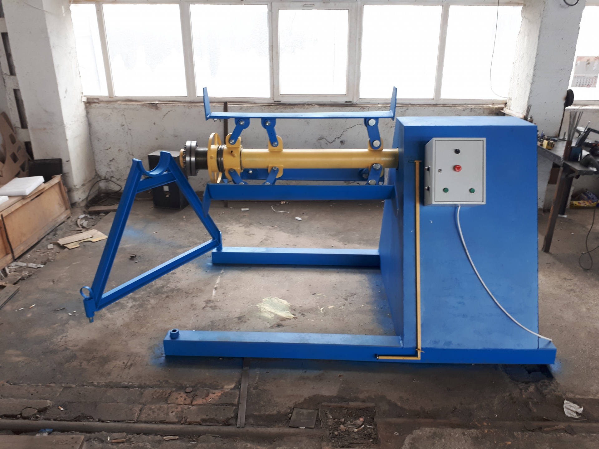

Консольный разматыватель рулонного металла до 7 тонн
Обновлено 11.11.2026 148944
Разматыватель рулонного металла консольный до 7 тонн
Оборудование работает с рулонами внутреннего диаметра от 550 до 630 мм, шириной 1250 мм, грузоподъемностью до 7000 кг.
Технические характеристики
Тип - Консольный, приставная опора, ручной разжим лопастей
Грузоподъёмность - 7 000 кг
Принцип разжима лопастей размотчика - Ручной
Привод разматывателя рулонов - Частотный инвертор «Delta»
Мощность привода разматывателя - 7,5 кВт
Ширина разматываемого рулона (заготовки) - 1255 мм
Внутренний диаметр рулона – от 550 до 630 мм
Наружный диаметр разматываемого рулона - 1500 мм
Режим работы - Автоматический, ручной
Слежение за провисанием металла  - Телескопическая штанга с роликом
Аварийный датчик отключения линии - Концевой выключатель
Габаритные размеры (ДxШxВ) - 2700х1500х2000 мм
Возможность вращения в обратную сторону  - Есть
Количество лопастей - 3 штуки
Вес - 1000 кг
Данный консольный размотчик рулонной стали оснащен частотным преобразователем скорости при помощи которого можно менять скорость размотки и обеспечить бесперебойный и плавный режим работы
Добавим, что оборудование имеет систему самоцентрирования рулона, что существенно упрощает установку и центрирование бухты.
Главное преимущество данного консольного разматывателя простота и скорость установки рулона.
Стоимость: 459 000 рублей без ндс
Также можем предложить двухопорные размотчики рулонного металла:
ручной– 121 000 рублей и электромеханический разматыватель – 227 000 рублей.
Самоподъемный разматыватель до 7 тонн - 161 000 рублей, напольный разматыватель - 51 000 рублей
Оборудование в наличии на складе производителя.
Звоните, пишите!!!
