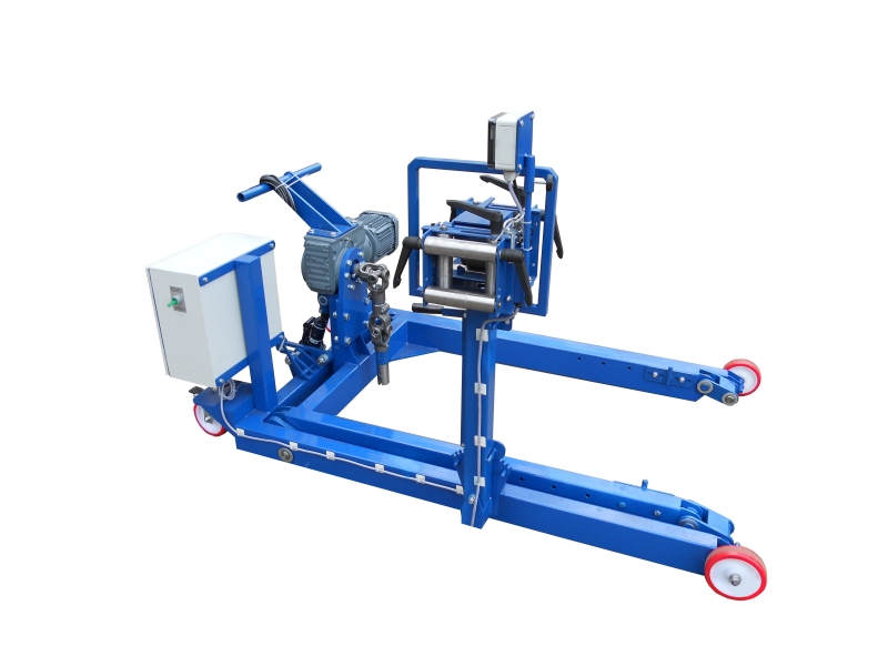

Устройство намотки кабеля (провода) на барабан УНК-11
Обновлено 03.11.2026 15118

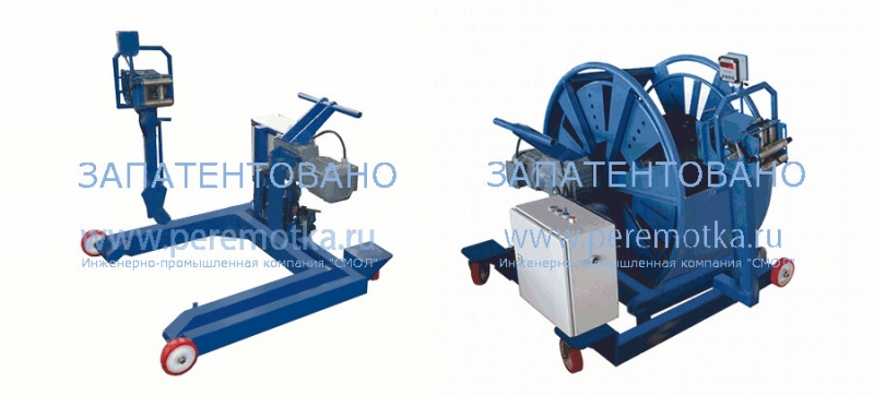

 Устройство намотки кабеля УНК-11 - станок среднего класса, с электроприводом, предназначен для намотки/отмотки кабеля, провода, троса, каната и др., максимальным диаметром до 20 мм. Максимальная грузоподъемность Устройства намотки кабеля 500 кг.
Преимущества Устройства намотки кабеля УНК-11:
  • станок оснащен колесными опорами, что облегчает перемещение устройства;
  • устройство обеспечивает точность измерения длины перематываемого материала;
  • станок оснащен мотор-редуктором, преобразователь частоты позволяет плавно изменять скорость намотки кабеля от 6 до 45 обротов в минуту;
  • устройство обеспечивает равномерную укладку перематываемого материала.
Устройство намотки кабеля УНК-11 предназначено работать с барабаном, диаметром 1,1 м. Максимальный диаметр намотки составлает 1000 мм.
Технологические характеристики.
 Наименование параметра
 Значение
 Максимальный диаметр кабеля, мм
 20
 Максимальный диаметр намотки, мм
 1000
 Максимальная масса катушки, кг
 500
 Максимальная длинв шейки катушки, мм
 460
 Точность измерения длины, %
 1
 Напряжение питяющей сети
 1 фазное, 220В
 Частота переменного тока, Гц
 50
 Номинальная потребляемая мощность, кВт, не более
 1,5
 Частота вращения мотор-редуктора, об/мин
 6-45
 Время разгона в режиме плавного пуска, с
 6 (можно изменить)
 Масса Устройства намотки кабеля, кг, не более
 227
 Габаритные размеры (ДхШхВ), мм
 1436х1435х1190
