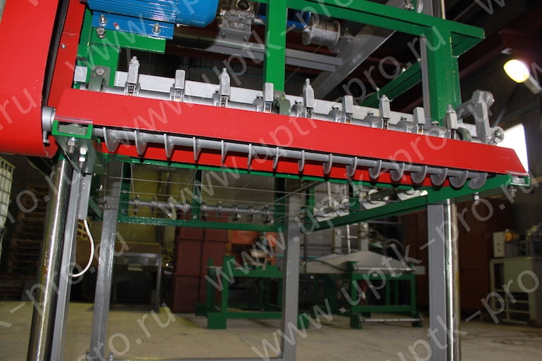

Автоматизированный резательный комплекс РМ-4 от ООО " АЛТАЙСТРОЙМАШ"предназначен для точной резки неавтоклавного газобетонного массива на конвейерных линиях производительностью от 60 до 200 м³ в...

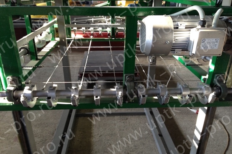

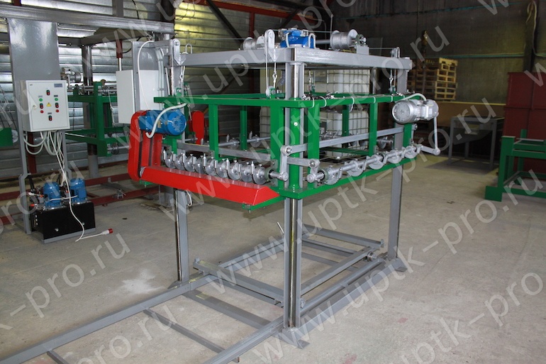

Резательный комплекс БЛОК-4 служит для резки массива газобетона или пенобетона на блоки заданных размеров. Режущий элемент – навитая струна. Простота конструкции, позволяет произвести перенастройку комплекса на другие размеры резки в течение 5 минут. При подаче массива под комплекс резки происходит снятие верхнего неровного слоя (горбушки), при помощи шнека. Резка происходит за один этап одновременно в продольном и поперечном направлении. Ход струн – возвратно-поступательный. Позиционирование поддона с монолитом осуществляется механическим способом, что полностью исключает перемещение массива при цикле резки. Резательный комплекс имеет рамную конструкцию, внутри которой на направляющих перемещается подвижная рама с установленными валами с приводом и шнеком. На раме закреплен пульт управления. Скорость поднятия и опускания рамы регулируется с помощью частотного преобразователя.
Технические характеристики:
Потребляемая мощность – 4 кВт;
Размеры массива – 1200 × 800 × 600 мм;
Время резки массива – 5 мин;
Точность реза – 1…1,5 мм;
Оператор – 1 чел;
Габаритные размеры – 2300 × 2150 × 2200 мм;
Масса – 1310 кг.
Резательный комплекс БЛОК-4 позволяет существенно снизить себестоимость выпускаемой продукции, позволяет обеспечить гибкость производства, уменьшить затраты на формы для заливки, позволяет разместить производство на меньших площадях и самое главное обеспечить качество выпускаемой продукции.
