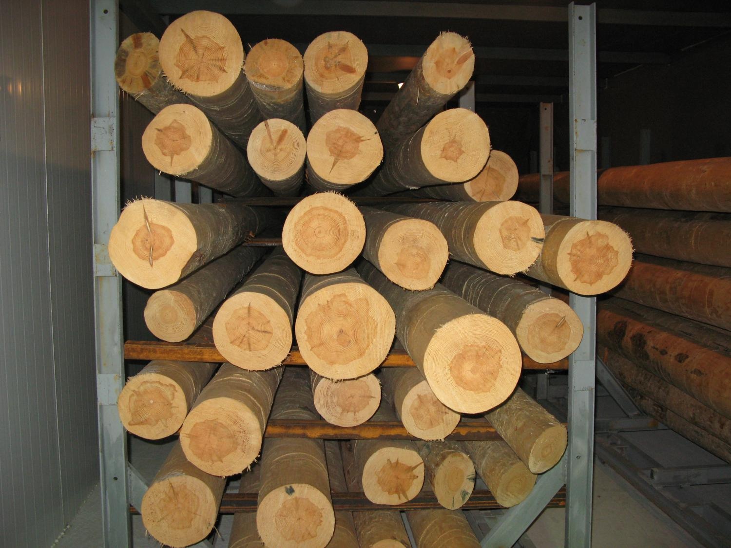

В результате более 40-летних целенаправленных исследований лаборатория сушки пиломатериалов института «УралНИИПДрев» создала оригинальные элементы технологии сушки и конструкций сушильных установок с естественной и принудительной циркуляцией воздуха, с обогревом воздуха паром, горячей водой или топочными газами (горячим воздухом). Из созданных элементов сложилась высокоэффективная технология сушки (ВТС). ВТС позволяет, по сравнению со стандартной технологией, до 2 раз снизить затраты энергоресурсов и обеспечить высокое качество высушенных пиломатериалов.
Для автоматизации управления сушильной установкой разработан и изготавливается Автоматический Регулятор Сушки (АРС). При использовании автоматического регулятора не требуются высокая квалификация оператора и установка в штабели датчиков влажности древесины.
Разработанные технология и автоматический регулятор пригодны к применению как в сушильных камерах периодического действия, так в сушильных туннелях непрерывного действия.
Технология может быть реализована как на базе существующей сушильной камеры путем небольшой модернизации, так и на вновь проектируемой камере.
Разработка технологической схемы сушильной камеры с выполнением необходимых расчетов, указанием основных размеров, типа и количества необходимого оборудования - 50 000 руб.
Изготовление автоматического регулятора сушки древесины АРС-3 по авторской технологии с комплектом датчиков будет стоить 200 тыс. руб. если заказывать сборку у нас и 50 тыс. руб. при самостоятельной сборке по нашим схемам и с нашим программным обеспечением. От объема загрузки сушильной камеры стоимость не зависит.
Выполнение пусконаладочных работ автоматического регулятора сушки древесины. Участие в проведении опытной сушки древесины с обучением операторов сушки - 70 000 руб. на одну сушильную камеру (плюс командировочные расходы)
Преимущества технологии:
-повышение качества материала
-экономия около 50% электроэнергии на приводе вентиляторов
-экономия до 43% тепловой энергии
-нет потребности установки каких-либо датчиков в штабели древесины
-не требуется система увлажнения в камере
-простое использование
-не требуется высокая квалификация оператора сушки.
-по Высокоэффективной Технологии Сушки древесины можно сушить пиломатериал как совсем малой толщины, так и толстый брус и даже целые бревна.
