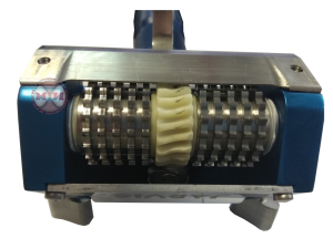

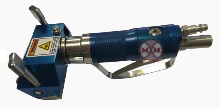

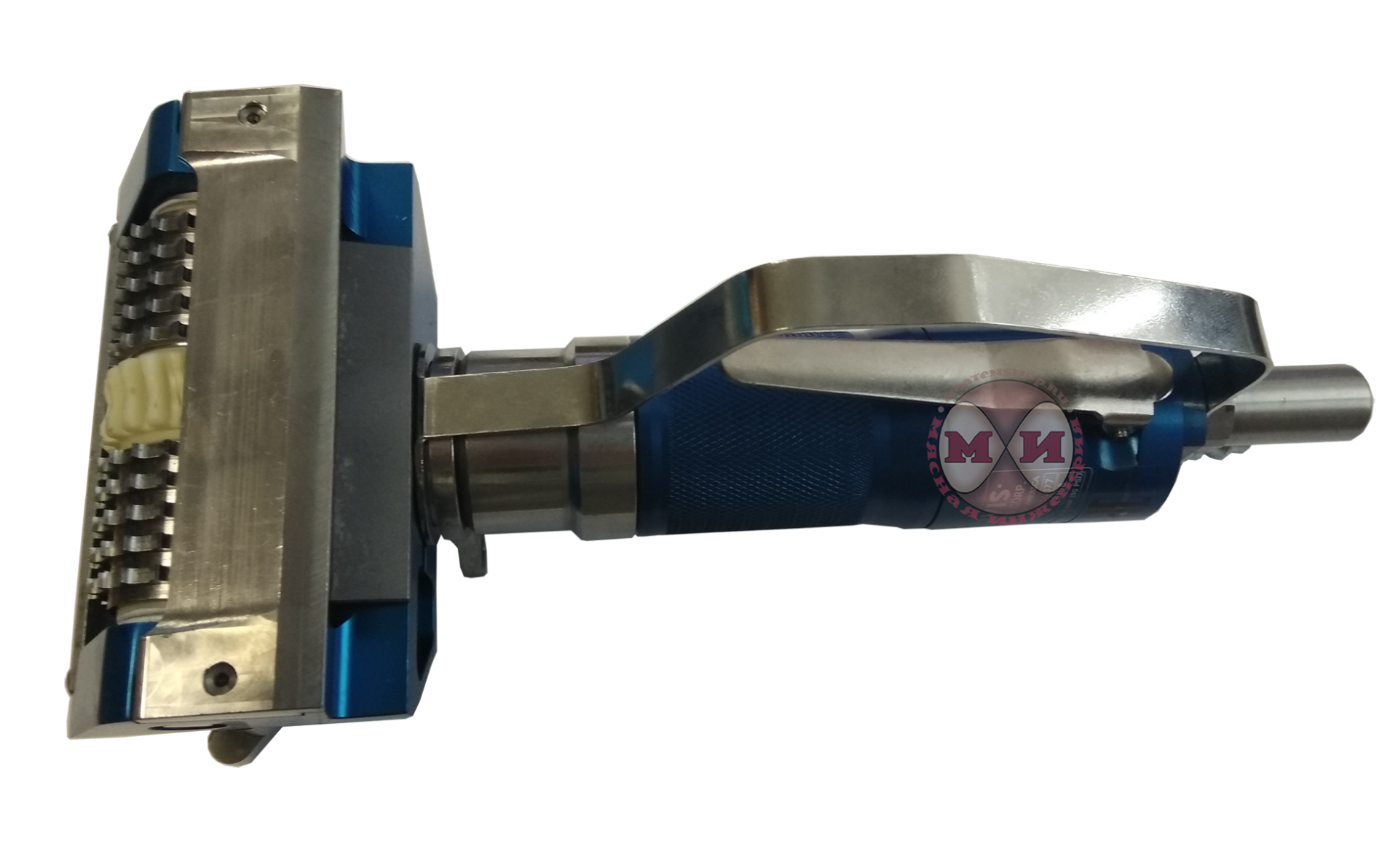

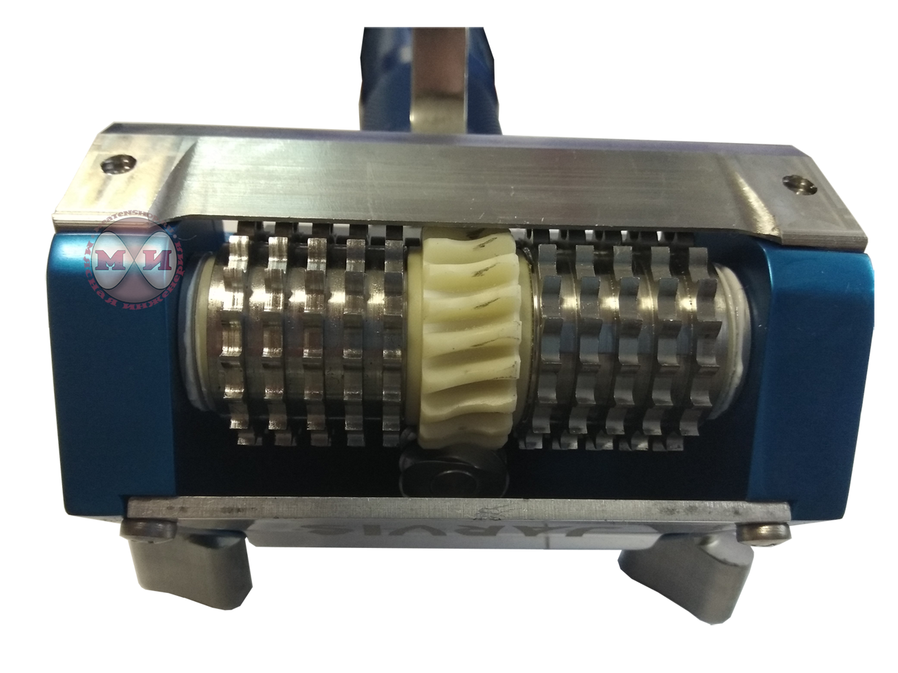

Ручная пневматическая машина JHSL предназначена для удаления кожи и жира со свинины (без волоса), говядины, птицы и рыбы. Специальная конструкция машины позволяет быстро и эффективно обрезать и удалять шкуру полосками в любом направлении. Работать данной шкуросъёмкой можно в подвешенном или лежачем положении, снимая кожу с туши, полутуши или окорока. Для некоторых операций может быть лучшей альтернативой триммеру (например снятие шпика на кардонаде, ошкуривание СПО при подготовке сырья для солёного шпика, заготовок для стейков ти-бон, томагавк).
Особенности и преимущества использования шкуросъёмки JHSL:
  • Пневматический привод;
  • Простота использования и санитарной обработки;
  • Ручка регулируется и вращается на 360 градусов, что создаёт удобство в работе;
  • Благодаря контролю глубины удаления кожи и жира (1,5\3\5\6,5 мм), получается хороший результат по себестоимости использования машины;
  • После обработки данной машины остаётся чистая и ровная поверхность, без ножевых порезов и ран;
