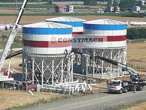

Цементные силосы до мощностью 150 тонн могут быть изготовлены как в болтовых и сварных типа.
Бункеры, что имеет запаса мощности более чем 150 тонн доступны в болтах.
Части цементных силосов болтов типа изготавливаются путем лазерной резки чувствительными и буровых методов. В стройплощадке, части цементных силосов могут быть легко и чутко в собранном виде.

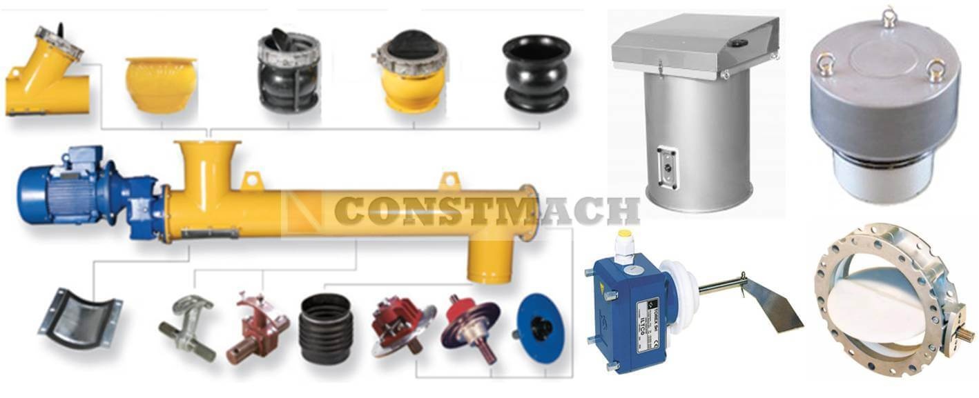

Наш силос цемента включает в себя все необходимые аксессуарах, такой электронный фильтр, разливочные трубы, дроссельный клапан, индикатор уровня, предохранительный клапан, Airjet пульс, люки и т.д.

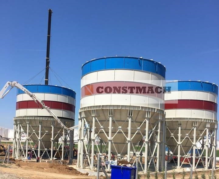

1. СИЛЬНАЯ МОЩНОСТЬ: 2.000 Тонн
2. ВЫСОТА: 20,758 мм
3. ШИРИНА: Ø 12.400 мм
4. Количество опор: 16
5. SILO OUTLET: Ø 400 мм
6. ВЕС СИЛО: 95.000 кг

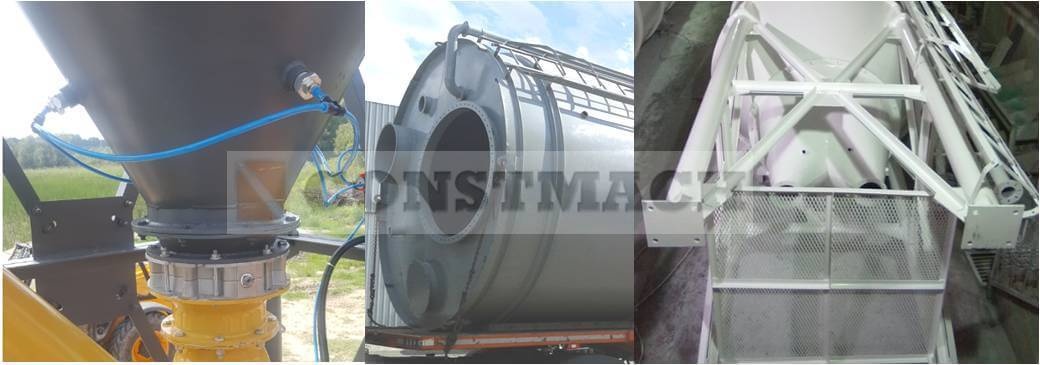

7. SILO LEG MATERIAL: Ø 323 x 12 мм СТАЛЬНАЯ ТРУБА
8. ПЛОСКИЕ КРЕСТОВЫЕ БАРЫ ПРОИЗВОДЯТСЯ КАК ПРОФИЛЬ 80 мм МЕТАЛЛИЧЕСКОЙ СТАЛИ.
9. ОСНОВЫ ЛЕГКИ ПРОИЗВОДИЛИ ИЗ 20-25 мм ЛИСТОВОГО МЕТАЛЛА
10. КОНИЧЕСКАЯ ЧАСТЬ ПРОИЗОШЛА ИЗ 10 мм МЕТАЛЛИЧЕСКОГО ЛИСТА.
11. ОСНОВНОЙ ТЕЛА ПРОИЗВОДИТСЯ ИЗ МЕТАЛЛИЧЕСКОГО ЛИСТА 10-8-6 мм.
12. Верхняя крышка изготовлена из 6-миллиметрового металлического листа.
13. SILO СОДЕРЖИТСЯ ВНЕШНИЙ ЛЕСТНИЧНЫЙ ЛЕСТНИЦ, КОТОРЫЙ НАХОДИТСЯ НА ОСНОВЕ И НАХОДИТСЯ В ТОП-КРЫШКЕ.
14. У СИЛО ХОРОШЕГО ЖЕЛЕЗНОДОРОЖНОГО ПОЯСА.
15. ЗАПОЛНЕНИЕ ТРУБЫ 4 '' И ЭКСТЕНТОН, КОТОРЫЙ МОЖЕТ БЫТЬ РАСШИРЕН НА ОСНОВЕ ОСНОВАНИЯ.
16. ВАЖНАЯ СТАТИСТИЧЕСКАЯ СТАТИСТИКА РАССЧИТАНА ДЛЯ СИЛОСА, И ОНИ ПОДРАЗУМЕВАЮТСЯ НА ОСНОВЕ УТВЕРЖДЕННЫХ КОНСТРУКЦИЙ.
17.Покраска: 1 слой антикоррозионной краски, 2 слоя ОКРАСКИВОЙ ЭПОКСИЧНОЙ КРАСКИ, общая толщина краски: 140 мкм
