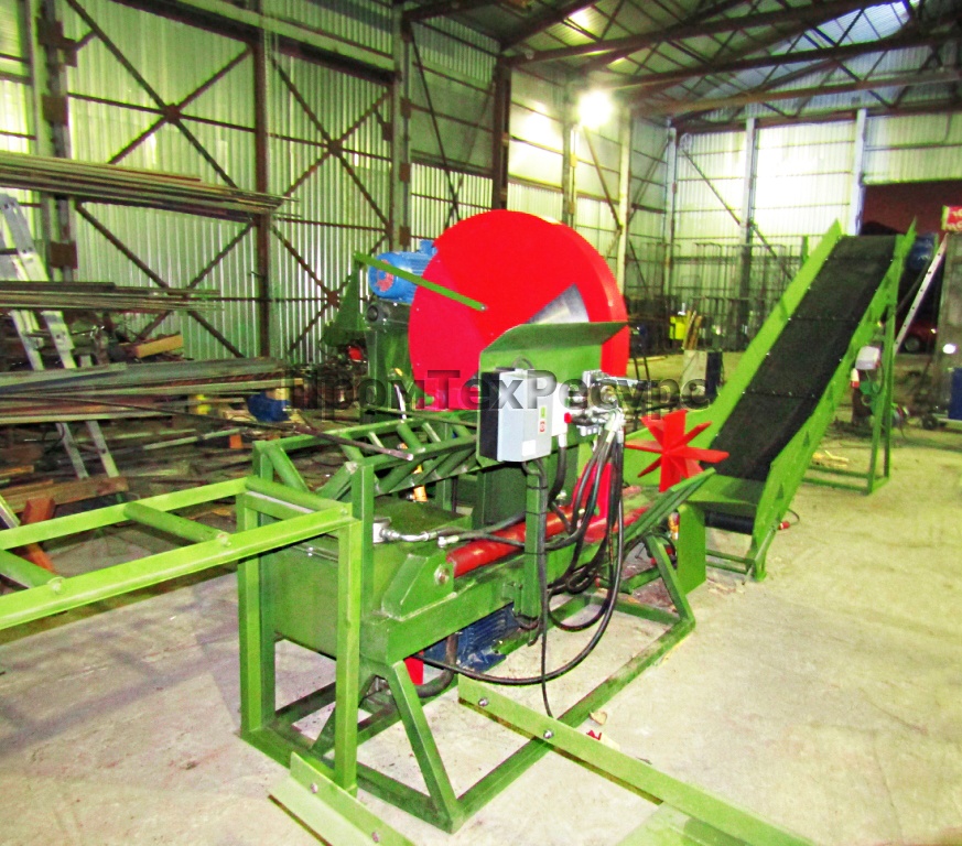

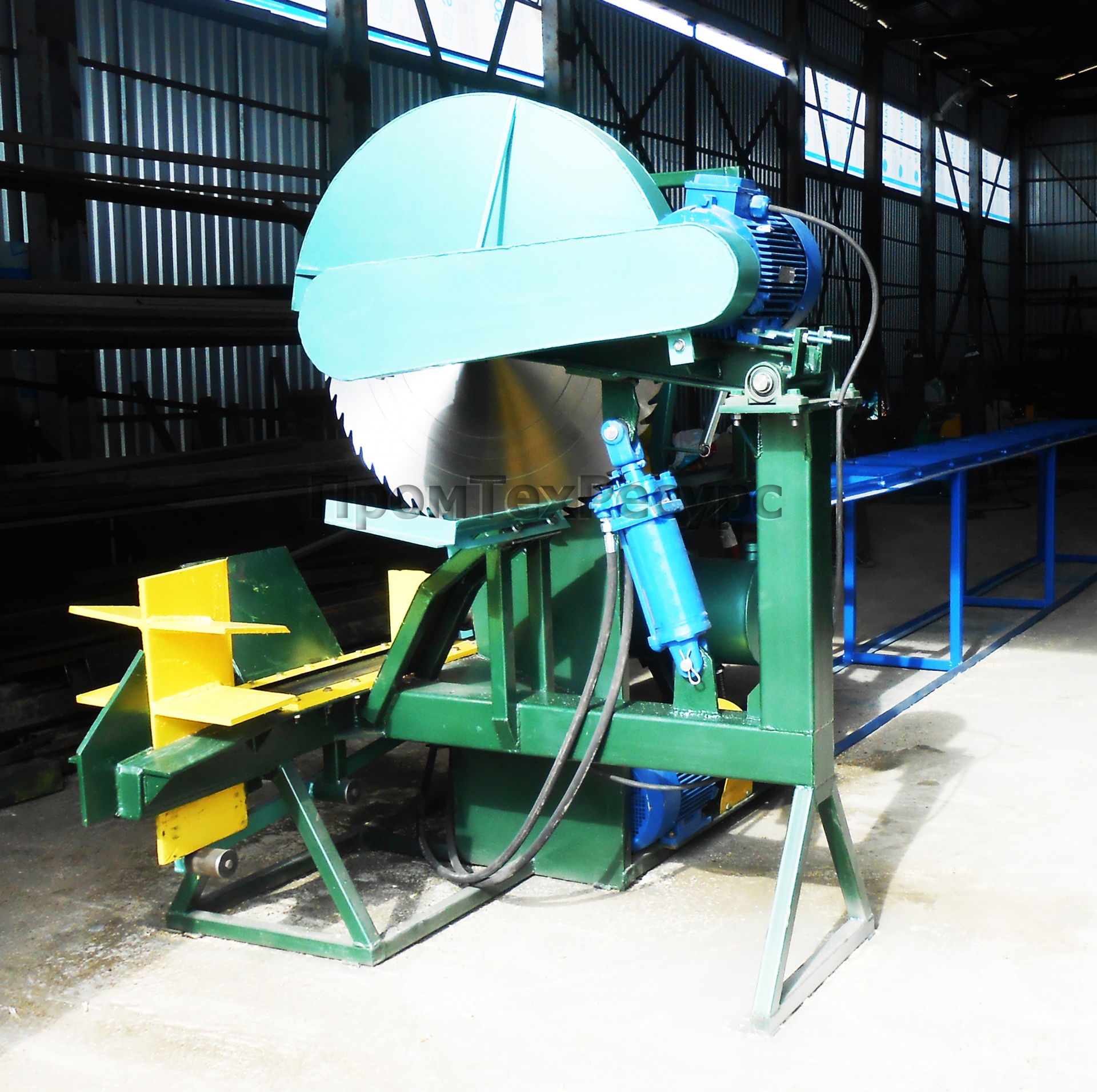

Производим и продаём дровокольно распиловочные станки «ДРС» (дровокольная линия) предназначены для распиловки брёвна на чурки с последующей колки чурки на дрова в промышленных маштабах. Дровокольный станок изготовлен из отечественных комплектующих и не требует к себе особого внимания и ухода при работе в тяжелых условиях.
| Марка | ДРС-300 | ДРС-400 | Примечание под заказ |
| Max диаметр бревна, мм | 300 | 400 | |
| Диаметр пилы, мм | 800 | 1000 | |
| Длина раскола, мм | до 600 | до 600 | до 1100 |
| Усилие гидравлики, тн | 8 | 12 | |
| Электродвигатель пильного узла, кВт/В | 7,5/380 | 11/380 | |
| Гидропривод, кВт/В | 7,5/380 НШ-16 | 15/380 НШ-32 | |
| Количество масла в системе, ВМГЗ | 40 | 60 | |
| Производительность, куб/час | до 5 | до 5 | |
| Габариты Д*Ш*В, мм | 2800*1500*1700 | 2800*1700*1900 | |
| Вес, кг | 680 | 750 | |
| Нож для раскола (количество частей) | 4 | 6 | 8, 12 |
| Бревнотаска с механической подачей бревна | + | ||
| Транспортёр для погрузки дров | + | ||
| Накопительный стол ( эстакада ) | + | ||
