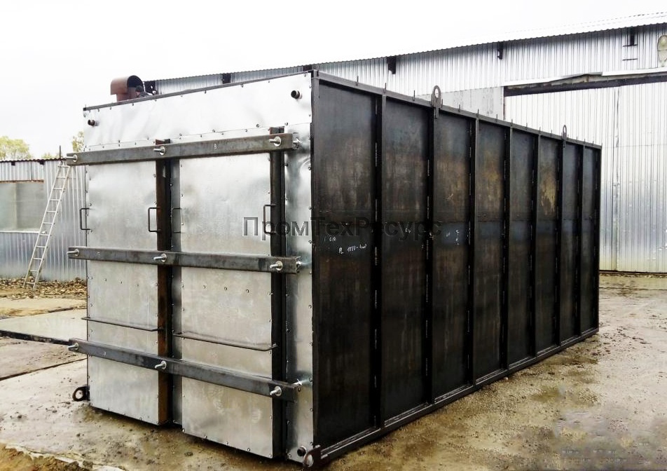

Производим и продаём углевыжигательные печи основные преимущества наших печей:
·         Оборудованы системой дожигов пиролизных газов;
·         Встроенный котёл и теплообменник позволяет экономить сырье, сократить время цикла;
·         На выходе качественный древесный уголь категории (А) с минимальным содержанием золы;
·         Система пароотведения, система подачи воды в камеру, система остывания (система пожаротушения);
·         При изготовлении применяется жаропрочная сталь;
·         Не требуют электричества (могут располагаться на территории лесозаготовки), мобильные;
·         Эксплуатация печи несложная, благодаря простой и надёжной конструкции.
Марка печи
Заря-14
Заря-25
Заря-50
Полезный объём пиролизной камеры
14 м3
25 м3
50 м3
Загружаемый объём сырья (Р,0,4-0,6)
6-7 м3
12-14 м3
26-28 м3
Выход угля, кг (за один цикл)
900-1000
1800-2100
3900-4200
Количество циклов за месяц (в зависимости от влажности сырь)
7-16
7-16
7-12
Теплоноситель
внутренний
внутренний
внутренний
Система дожига пиролизных газов
Утеплитель базальтовый Вайред мат Rookwol 40
Размеры Д*Ш*В, мм
4000*2000*2200
6400*2450*2600
12400*2450*2500
Вес, кг
3000
5000
9500
Территория для установки, мм
8000*5000
12000*5000
24000*5000
Цена по запросу.
В ассортименте есть и другие углевыжигательные печи, а так же сопутствующие оборудование (дровоколы, дровокольно распиловочные станки, шредеры для угля). Более подробная информация на официальном сайте ООО "ПромТехРесурс".
