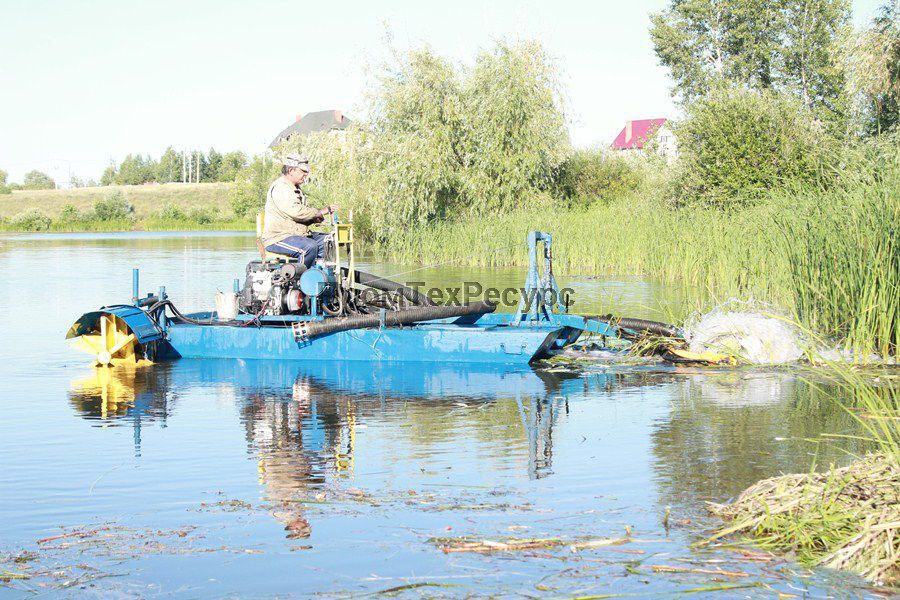

Мини земснаряд «Нептун» предназначен для:
  • Очистки водоёмов (прудов, озёр, рек, пожарных водоёмов) от водорослей, камыша, тины;
  • Углубления дна водоёмов;
  • Откачки ила;
  • Добычи песчано — гравийной смеси;
  • Добычи сапропеля;
  • Размыва, выравнивания береговой линии.

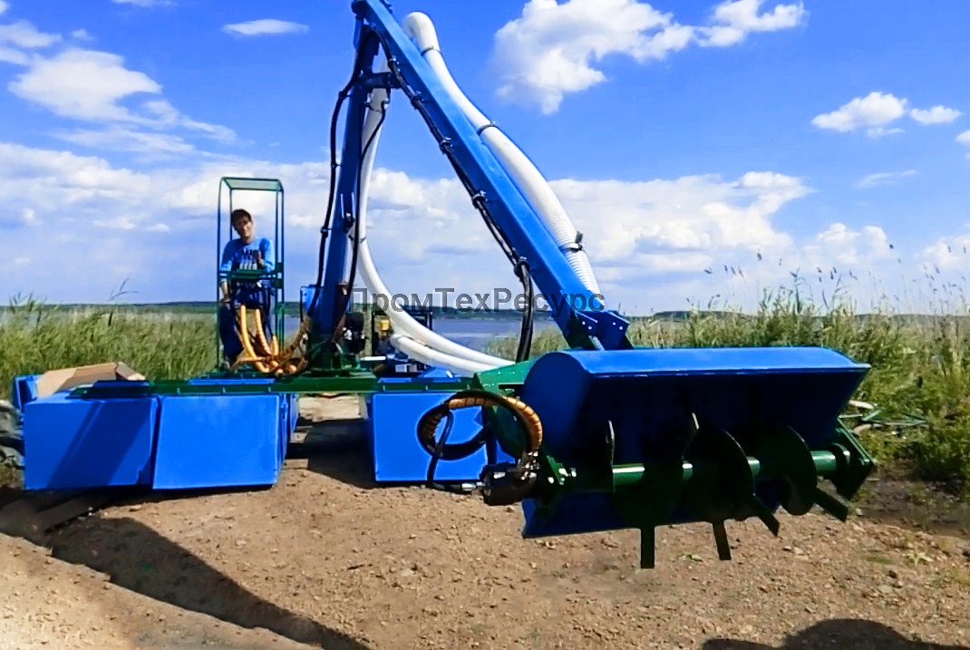

Марка земснаряда
Нептун-1
Нептун-3
Нептун-4
Рабочий инструмент
стрела с приспособлением для размывания
шнек с приводом от гидромотора
D 500 мм, L 1500 мм, 100 об/мин.
поворотная стрела:
— шнек c приводом от гидромотора
D 500 мм L 750 мм 200 об/мин
— блок для плотного грунта 200 об/мин
— грейферный захват
Гидронасосная станция
Q=22 л/мин ( НШ-10 )
Мотопомпа грязевая
Мах. рабочая глубина, м
6
4
4
Расстояние транспортирования пульпы, м
75-150
(в зависимости от плотности пульпы)
75-150
75-150
Производительность по пульпе, куб/час
 70
120
120
Производительность по грунту, куб/час
 12
 15
 20
Габариты Д*Ш, мм
 3500*1800
5000*1800
5000*3000
Вес, кг
 330
750
950

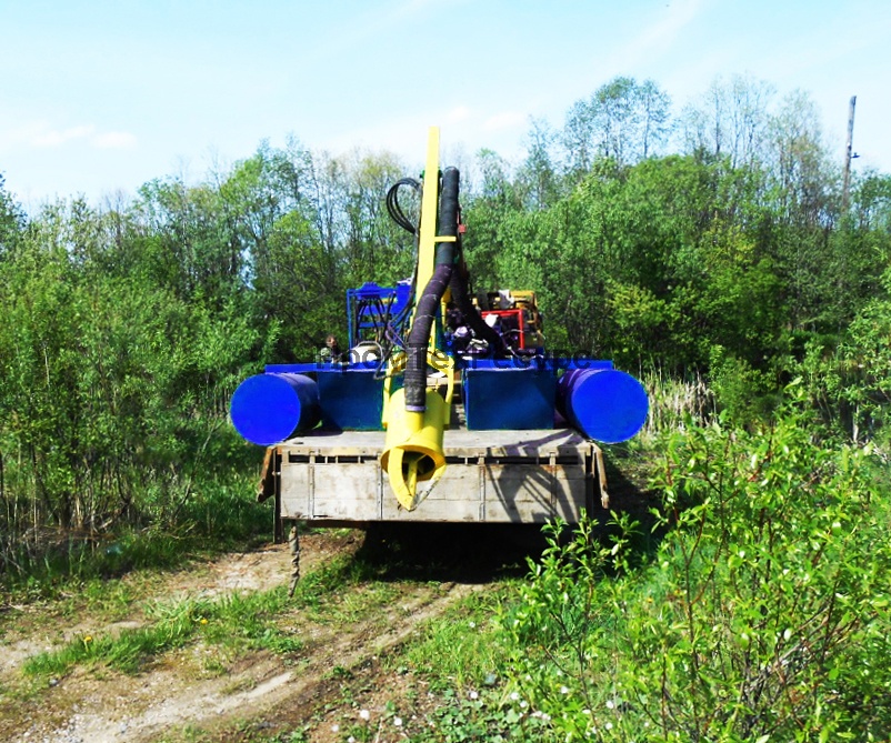

Для транспортировки земснаряда в разобранном виде будет достаточно не большого грузового автомобиля. На месте собирается силами двух человек в течение 30 минут. Земснаряд «Нептун» прост в управлении, при эксплуатации не требует особых навыков.По водоёму передвигается на гидролопастях или при помощи лодочного мотора.
