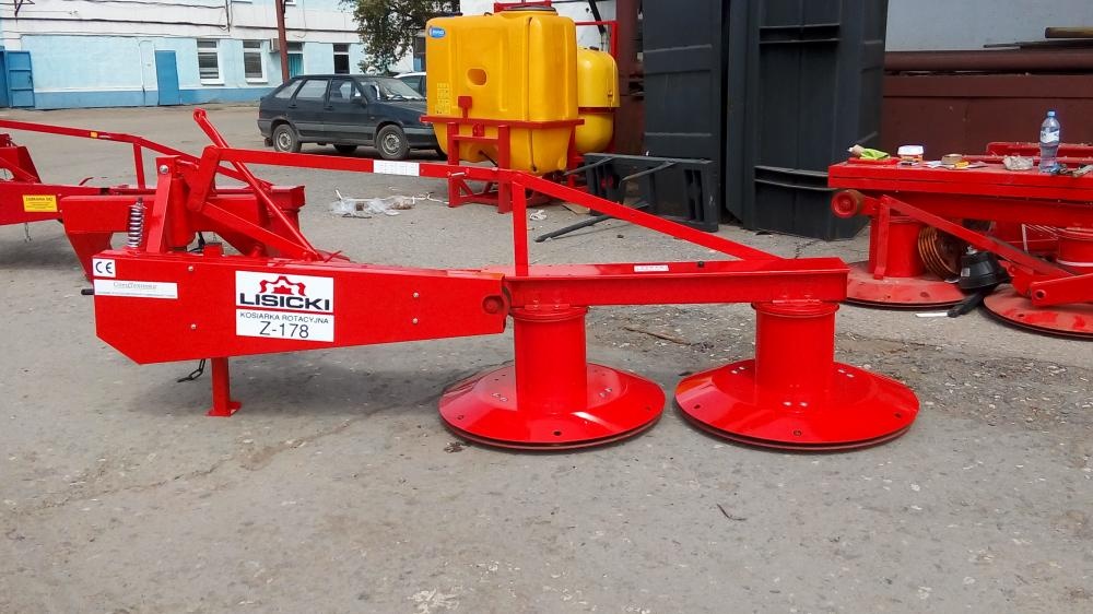

Технические характеристики косилка роторной Z-178 lisicki шириной захвата 1,65м
Технические параметры
Данные для косилки z-178
Рабочая ширина м 1,65
Высота среза мм 32 и 42*
Количество ножевых барабанов шт.2
Количество ножей шт. 6(2x3)
Минимальная потребляемая мощность квт 20
Скорость вращения барабанов об/мин 2025
Скорость косьбы м/с 88,0
Рабочая скорость:
- при минимальной потребности на мощность км/ч до 10
- максимальная км/ч до 15
Транспортная скорость км/ч до 20
Число оборотов вом трактора об/мин 540
Габаритные размеры в рабочем положении м 1,21x3,16x1,1
масса (без шарнирного вала) кг 350
*производитель поставляет косилку, установленную на высоту среза 42 мм.

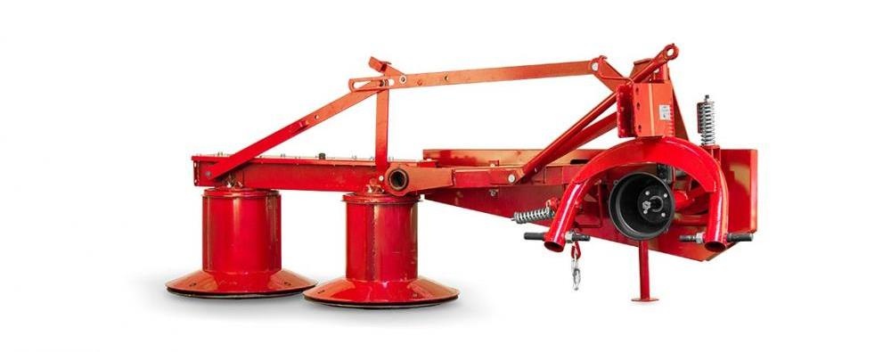

Принцип действия - косилка 2-роторная 1,35 м Lisicki Z-178
Косилка работает благодаря механизму привода. Косилка принимает привод от вала одбора мощности трактора через шарнирно-телескопический вал на прикреплённый с помощью подшипников в шарнирном брусе промежуточный вал . Нереверсивная муфта встроена в шкив клиноременной передачи позволяет на свободное вращение ножевых барабанов после остановки трактора и этим самым предохраняет приводные элементы трактора от повреждений. Клиноременная передача увеличивает обороты, передаваемые на вал коробки передач , которая одновременно является несущей рамой барабанов. Через три конические зубчатые передачи этой коробки привод подаётся на ножевые барабаны установленные с помощью подшипников.
Благодаря передачам, увеличивающим мощность, ножи режущих барабанов получают очень большую скорость вращения, составляющую 88,0 м/с. Такая большая скорость обеспечивает так называемое инерционное (безопорное) срезание растений, при которым сопротивление среза меньше от инерционных сил срезаемых стебелей.
