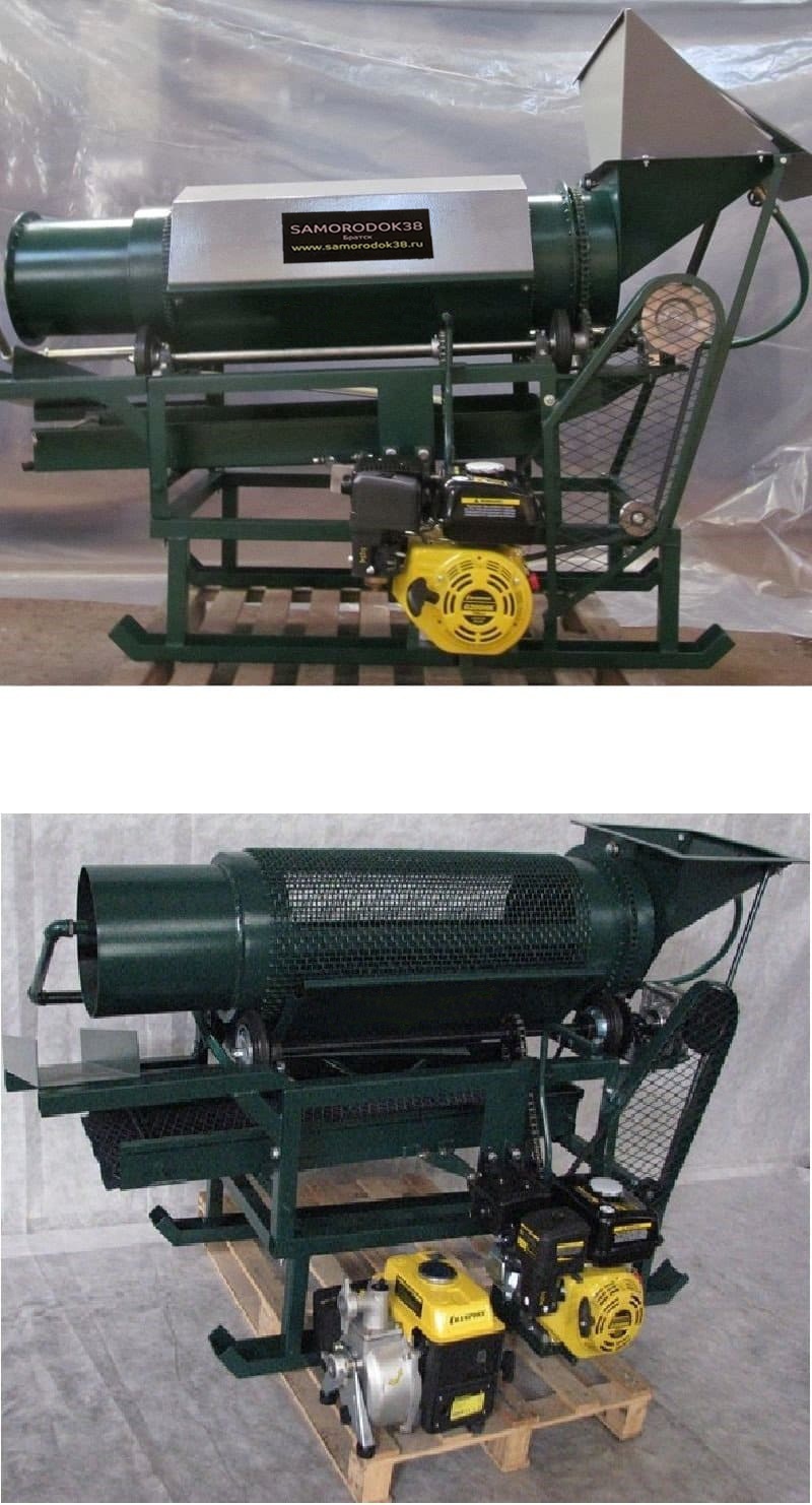

Обогатительный комплекс «Мok-gold-4м»
Производительность 4 м3/час твердых частиц.
Идеальная машина для геологоразведки и организации небольшой добычи золота.
Порода загружается в бункер. Бункер имеет регулируемый вентиль подачи воды, для разжижения материала перед его попаданием в барабанный грохот.
С момента попадания породы в барабан она подвергается разбиванию лифтерами.
На всю длину барабанного грохота действует оросительное устройство, имеющее свой регулируемый вентиль подачи воды.
Затем материал фракции "-10" мм проходит через отверстия в барабане и попадает на обогатительный шлюз.
Материал фракции "+10"мм проходит далее да конца барабана, где предусмотрен уловитель крупных самородков "+10" до "-55"мм.
Мелкие самородки "-10"мм остаются в шлюзе на ковриках и удерживаются трафаретом, в то время как лёгкий материал вымывается.
Шлюз имеет быстросъемные трафареты, что позволяет быстро производить съемку полученного концентрата.
В конце дня (или даже раньше, если это необходимо) выключите двигатель. В задней части агрегата (со стороны загрузочного бункера) вытащите вручную шлюз из гнезда
подвески загрузочного бункера. Ослабьте четыре рычага и вытащите трафарет шлюза, чтобы снять коврики со шлихом, которое нужно будет отмыть в емкости с водой.
Затем повторите всю операцию в обратном порядке, и вы готовы к новому циклу работ.
Простота МОК делает его лидером в ряду портативного оборудования для работы на золотых приисках. Построенные на индустриальной базе, МОК легки в обслуживании и эксплуатации.
Двигатель внутреннего сгорания устанавливается на крепёжную раму, которая легко снимается при удалении шплинта. Это сделано с целью предотвращения кражи, так как вы можете забирать мотор на ночь с собой домой.
Один и тот же двигатель через клиновой ремень приводит в движение редуктор через который приводится в действие барабан и виброшлюз.
Водяная помпа выносная и может подавать промывочную воду на расстояние до 20 метров от водоема.
Рама быстроразъемная для удобной транспортировки в легковом автомобиле.
Габарит в собранном виде Д х Ш х В (2,1 х 1,05 х 1,1 м).
Масса - 230кг.
