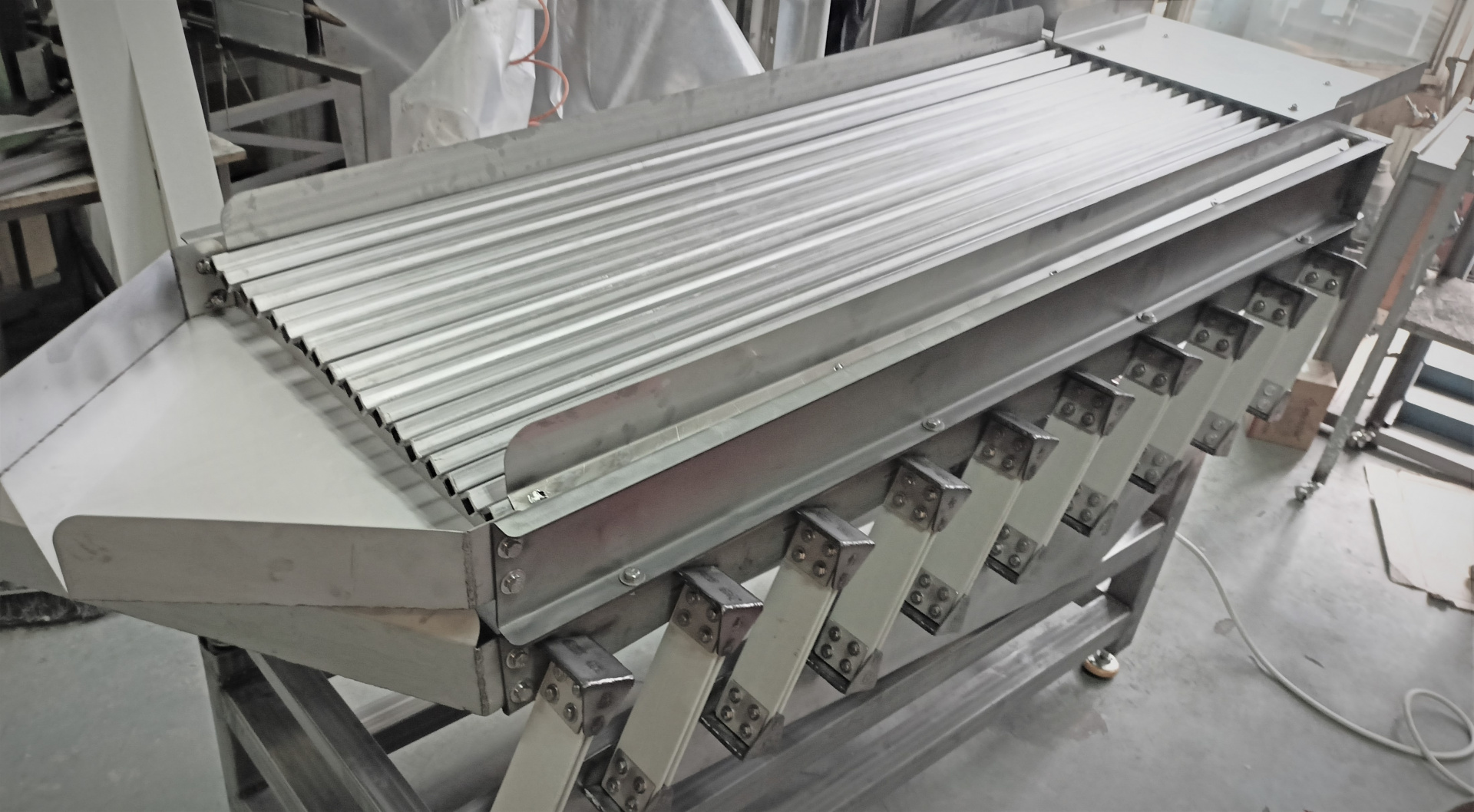

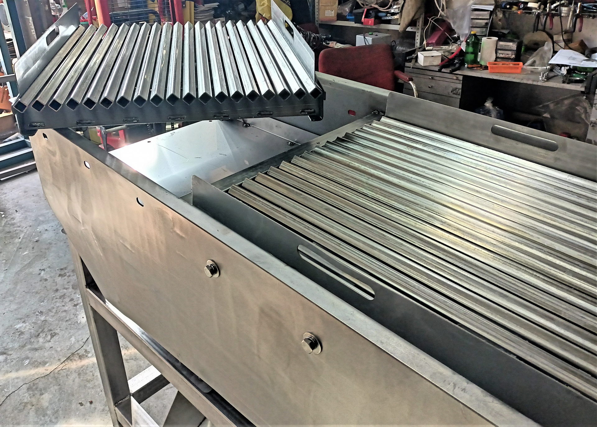

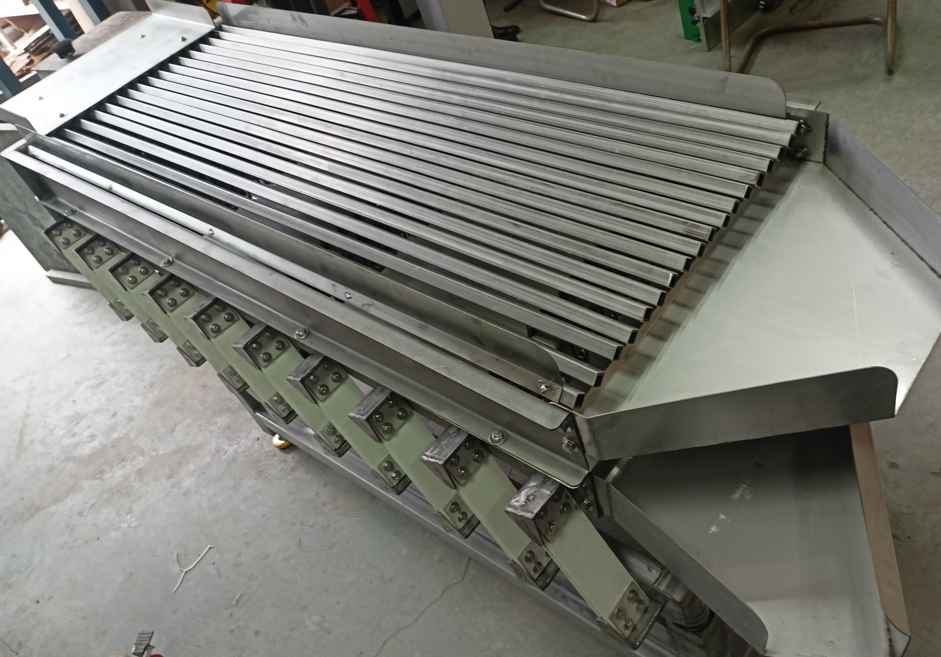

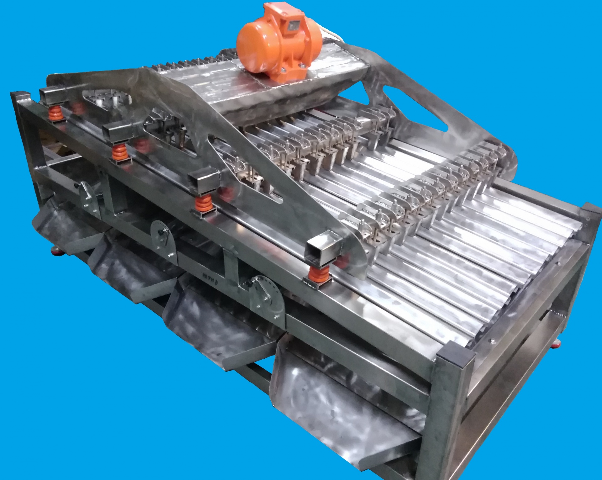

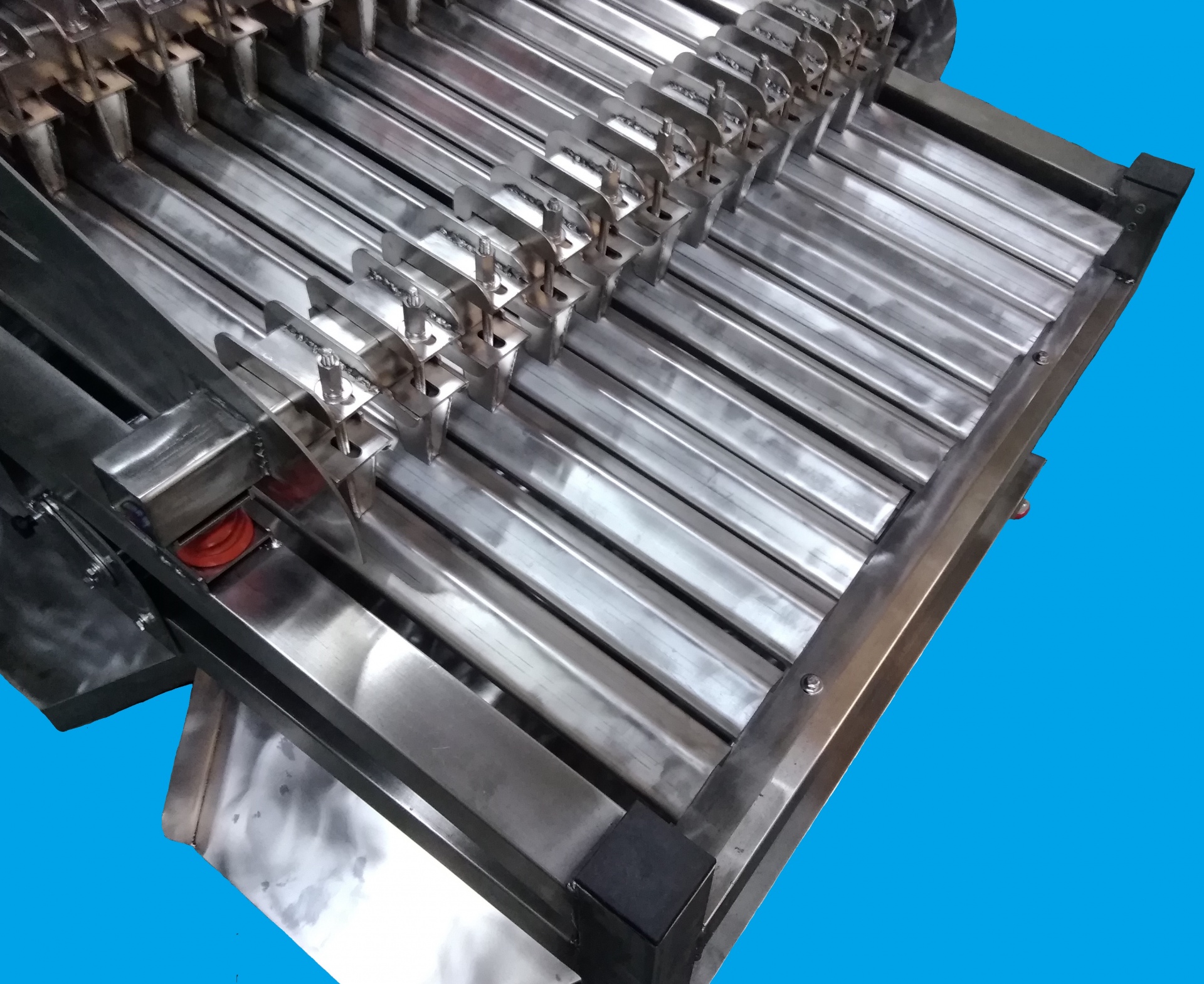

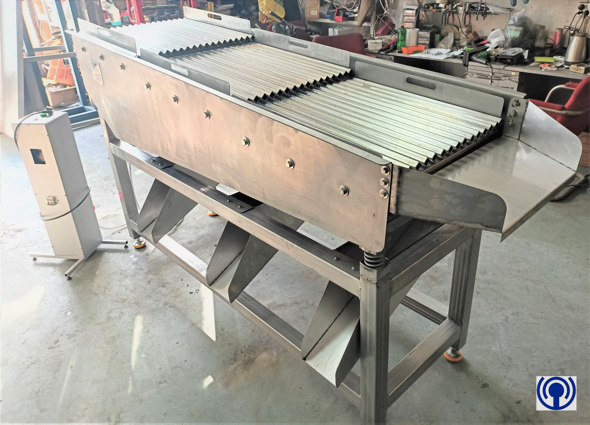

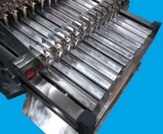

ООО «ТВЕРЬРУССТАЛЬ»Вибросито реечное предназначено для разделения на фракции продуктов различной формы, таких как замороженные фрукты, корнеплоды, морепродукты, грибы , трудно разделяемые на обычных виброситах. Вибросито реечное ВР, в исполнении из нержавеющей стали, может использоваться для калибровки мелкой свежевыловленной рыбы, креветок и т.п. Для этой цели, оно может быть снабжено системой веерных форсунок и насосом для подачи воды. Ситовое полотно представляет собой набор реек, с фиксированным или регулируемым в широких пределах, зазором между ними. Вибрирующий узел наклонен по направлению движения продукта. Два вибромотора обеспечивают уверенное движение продукта.
Вибросито комплектуется частотным преобразователем, позволяющим регулировать частоту и амплитуду вибрации в зависимости от продукта.
Мощность 1,0 КВт, 220 В.
Количество разделяемых фракций до 5-ти
Размеры ситового полотна, высота загрузки и сходов - по согласованию.
Габаритные размеры, м.: - длина 1,8
- ширина 0,9
- высота 1,7
Вес 260 кг.
