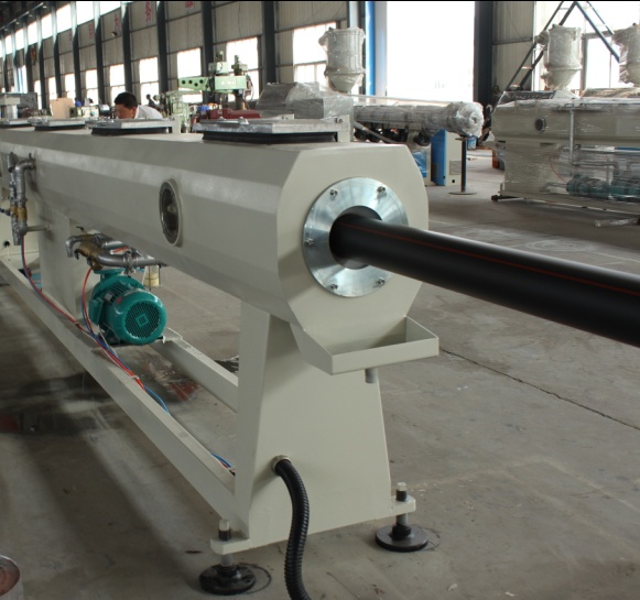

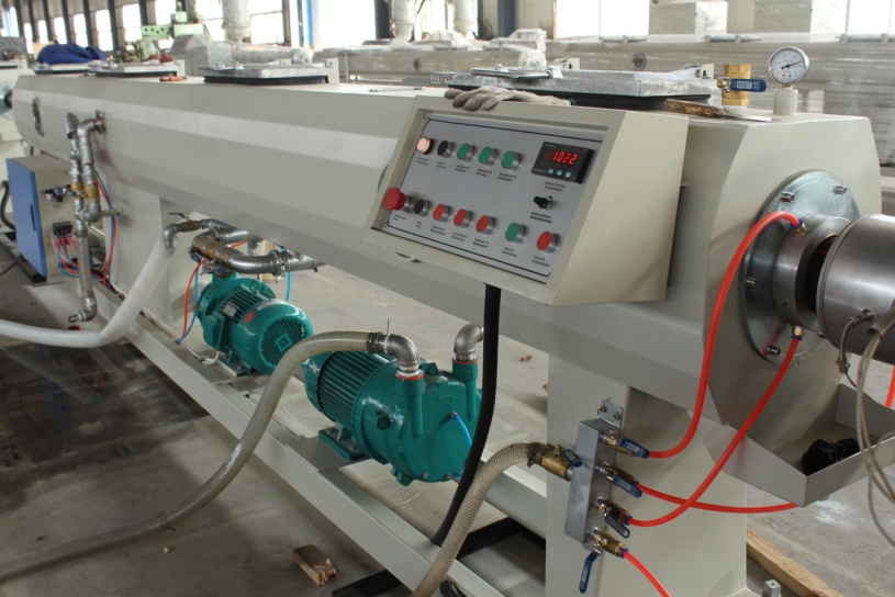

Экструдер для изготовления ПНД трубы (полиэтиленовой трубы низкого давления) размерами 63, 110, 160 мм, 2014 г.в., Китай. Отличное техническое состояние. Мало эксплуатировался.
1. Вакуумный загрузчик
1)производительность до: 300кг/ч
2)Мощность загрузчика : 4kw
3)Мощность сушилки: 5.5кв
4)Объём бункера : 100л
5)Максимальное потребление воздуха – 2 м/куб в мин .
2. SJ-90/33 одношнековый экструдер
1) Диаметр шнека:90 мм
2) Соотношение длинны к диаметру шнека L/D :33:1
3) Число оборотов шнека : 9~90 об/мин
4) Материал шнека:- сталь 38CrMoAIA , через азотизацию и полировку
5) Производительность : 200-300 кг/ч
6).Способ нагрева цилиндра : энергосберегающие алюминиевые нагреватели
7) Материал цилиндра: сталь 38CrMoAIA , через азотизацию и полировку, глубина азотирования 0.40-0.60мм
8).Мощность нагревателей цилиндра : 6кВт х 6шт
9).Способ охлаждения цилиндров : высокопроизводительный вентилятор, Мощность 0.25 кВт х 6 шт.
10) Редуктор
Материал корпуса – высококачественный серый чугун марки : HT200 , материал конических шестерен -20CrMnTi
11).Мощность электро-мотора : 75 кВт ,Марка Senlan
12)Язык управления : русский и немецкий
3. SJ-30/25 одношнековый экструдер (Со-экструдер , для нанесения маркировочной полосы )
1) Производительность 10кг/час
2) Диаметр шнек : ф 30
3) Материал шнека:- сталь 38CrMoAIA , через азотизацию и полировку
4).Способ нагрева цилиндра : энергосберегающие алюминиевые нагреватели
5)мощность мотор : 2.2квт. Марка Senlan
6)Язык управления : русский
4. Фильеры (экструзионные трубные головки )
1) Материал фильеры : 40Сr
2) Способы нагрева : фильера и дорн нагреваются слюдяным нагревательным элементом
3)Размер : Ф63,Ф110,Ф160 (SDR11,SDR 17,SDR 17.6)

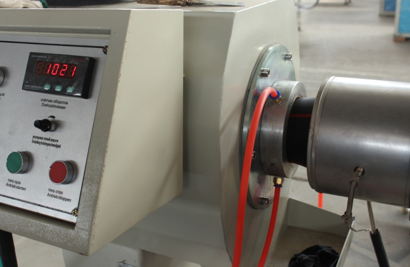

5. Вакуумный бак для калибровки
1). Калибровочное кольцо зависит от SDR трубы 63-160MM/
Материал калибровочного цилиндра : латунь
2).Длина бака : 5.8 м
3) Материал бака: нержавеющая сталь толщиной стенки 6 мм
Ручная регулировка высоты стола +- 50 мм
Ручная регулировка вправо-влево +- 50 мм.
6. Ванна охлаждения методом опрыскивания
1).Диаметр сферы :63 -160мм
2).Длинна бака охлаждения : 5.8м
3) Материал бака: нерж сталь толщиной стенки 3 мм.

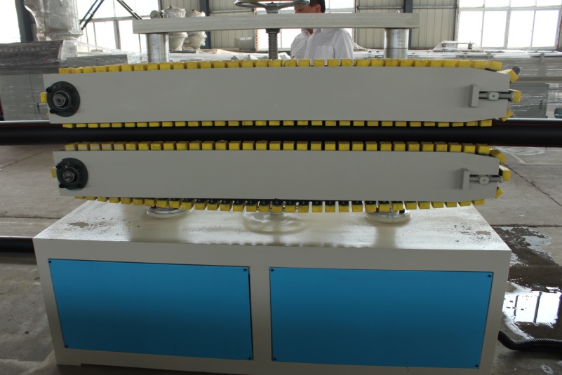

7. Тянущее устройство
Удобное в обслуживании , надёжное в работе , пневматического типа.МАХ диаметр изделия до 160 мм. Эффективная длина 1000мм

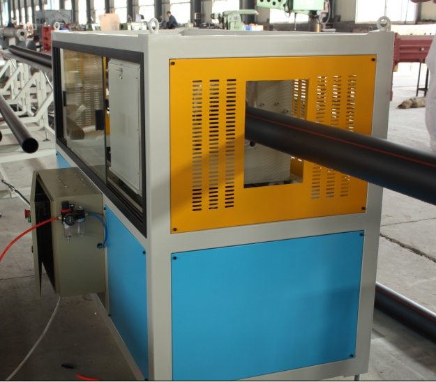

8. Отрезное устройство без стружки
Диаметры резки изделий: ф63-160мм
9. Штабелирующее устройство
 общая длина:6м

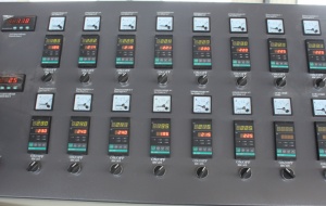

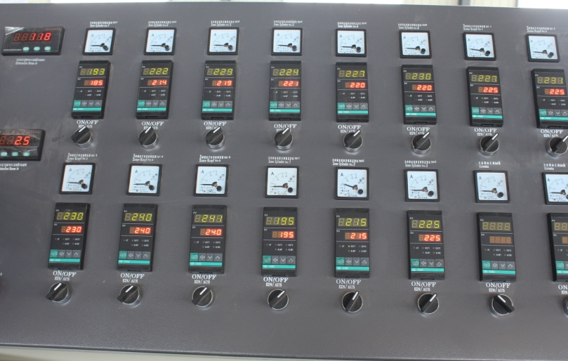

10. Шкаф электронного управления
11. Дробилка роторная.
