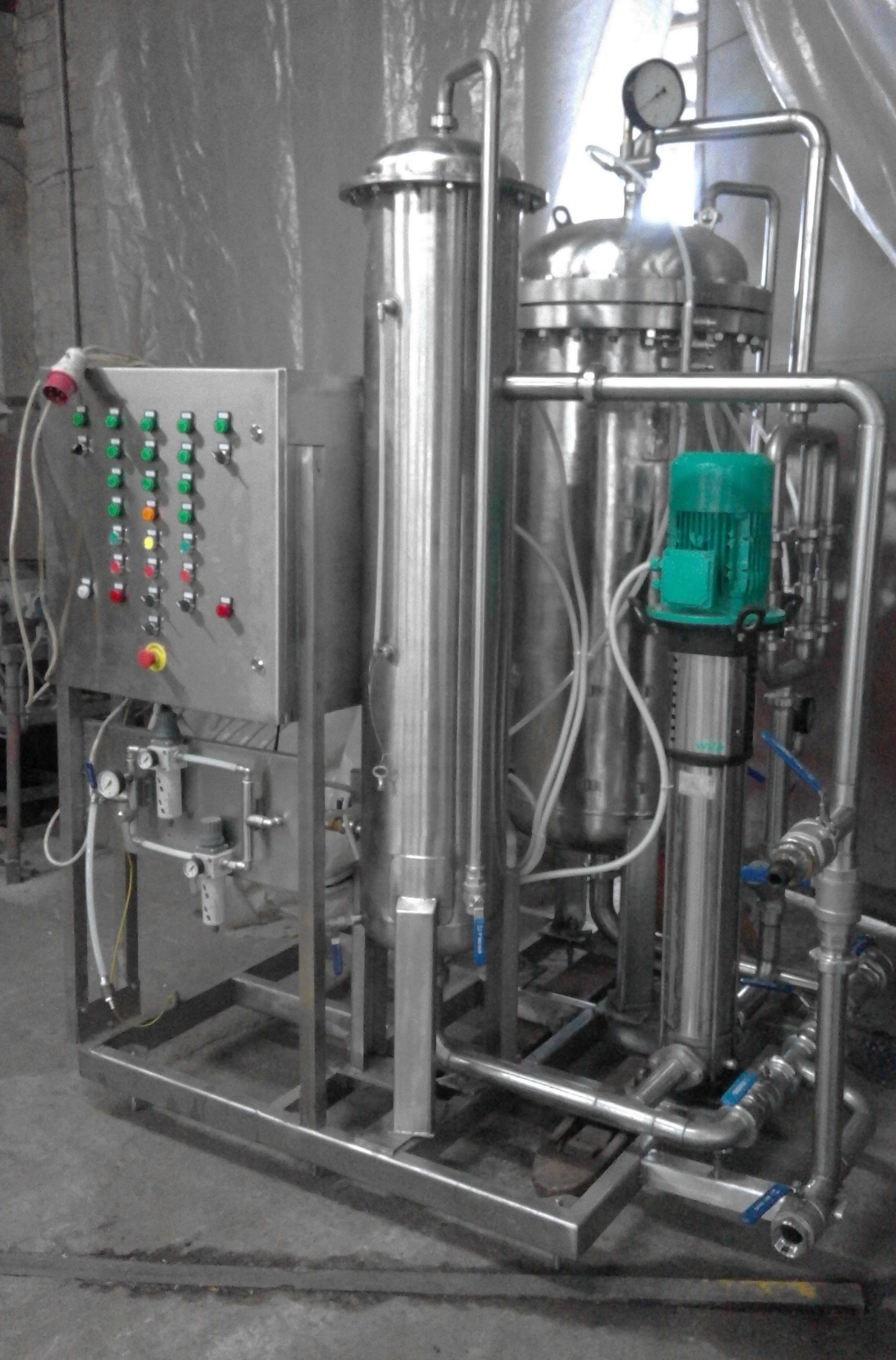

Синхронно-смесительная установка БЗ-ВНА-10 предназначена для насыщения воды двуокисью углерода и смешивания ее с сиропом, а также для насыщения минеральных вод двуокисью углерода.
Установка устанавливается в линиях упаковывания жидких пищевых продуктов в бутылки.Установка должна эксплуатироваться в закрытых помещениях при температуре окружающей среды от 283 до 308 К (от 10 до 35 °С) и относительной влажности воздуха не более 80% при температуре 293 К (20 °С). Высота потолков помещения должна быть не менее 4,5 м. Проходы к установке не должны быть загромождены ящиками, бутылками и другими посторонними предметами, а также быть не менее 1,2 м.
 Производительность техническая, дм /ч, не менее                  10000
 Рабочее давление, МПа (кгс/см ), в пределах                           0,30-0,40 (3,0-4,0)
 Рабочее разрежение, МПа, (кгс/см ), не более                         0,06 (0,6)
 Массовая доля двуокиси углерода на выходе из установки, %, в пределах 0,30-0,65
 Установленная мощность, кВт, не более                                   10
 Потребление электроэнергии, кВт-ч/ч, не более                       9,0
 Масса, кг, не более                                                                  1400
 Габаритные размеры, мм, не более
- длина                                                                                     1500
- ширина                                                                                   1500
- высота                                                                                    2600
 Занимаемая площадь, м2 , не более                                           2,3
 Удельный расход двуокиси углерода, г/дм3, не более                 10
