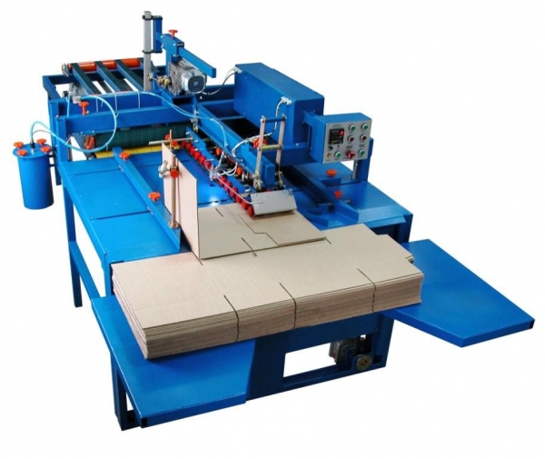

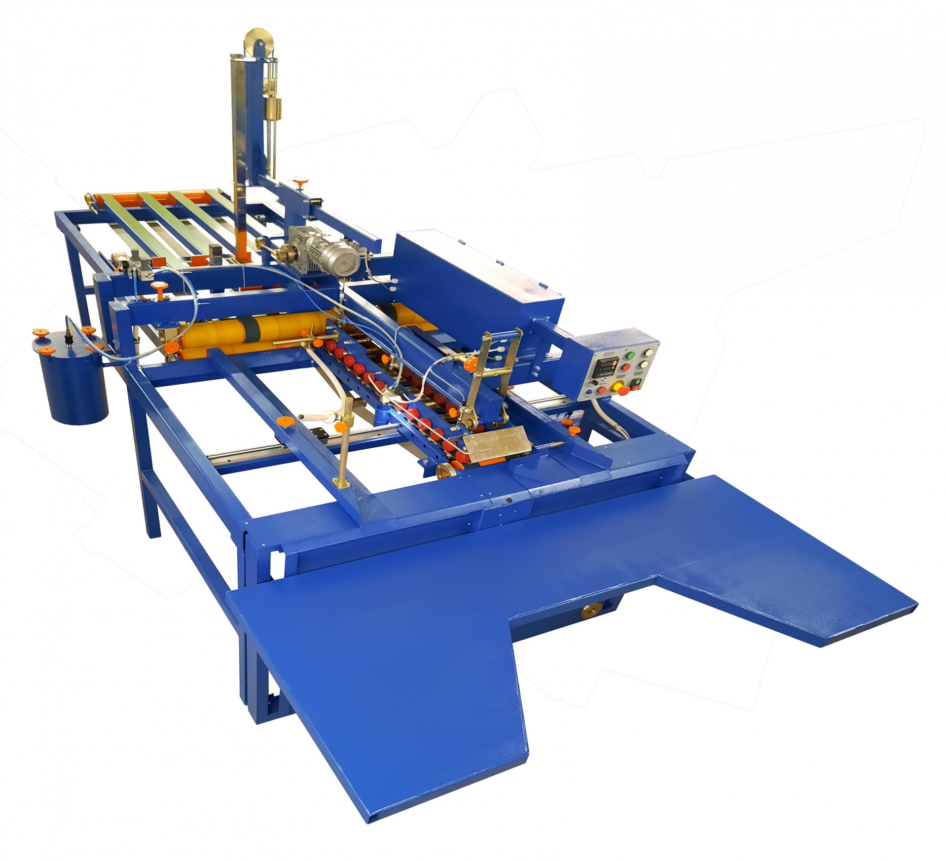

Для полуавтоматического складывания и склеивания кроя четырех клапанного гофроящика широкого диапазона типоразмеров по боковому клапану с формированием пачек.
Нанесение клея производится автоматической клеевой головкой. Это позволяет не допустить его попадания внутрь упаковки после фальцевания, так как начало и конец клеевой дорожки происходит с отступом от края клеевого клапана.
Рабочий процесс:
Заготовки уложены в стопу на загрузочном столе оператора.
Оператор поочередно берёт верхнюю заготовку, складывает правую часть и слегка левую часть и направляет в рабочую зону.
Далее станок работает полностью автоматически.

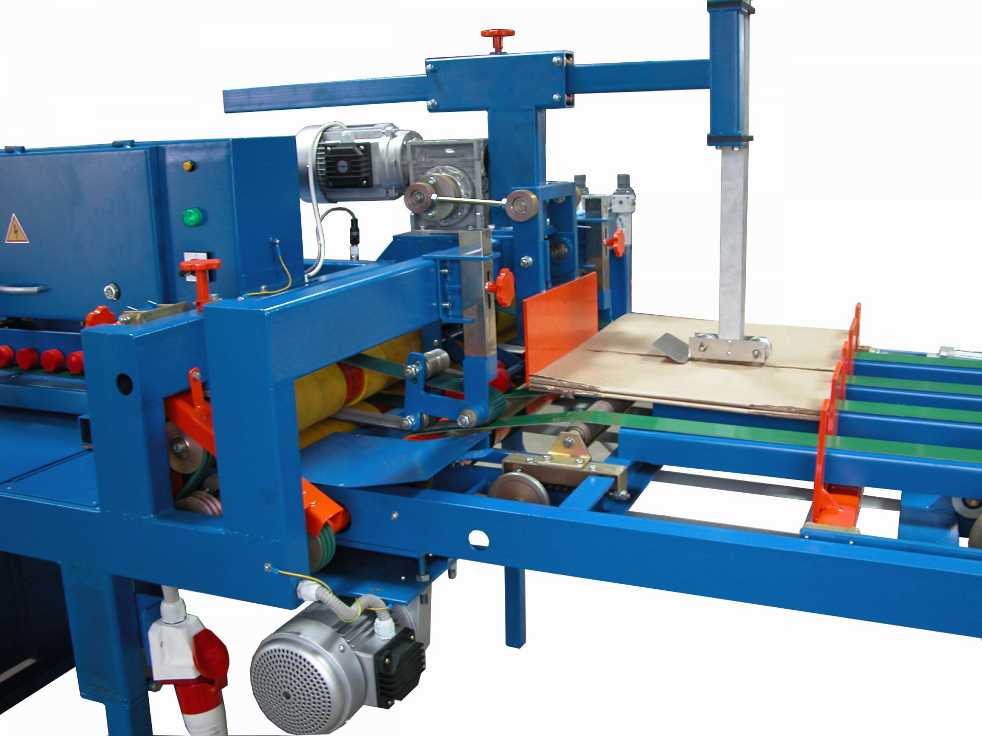

Заготовка проходит под головкой для нанесения клея и там наносится клеевая дорожка, длина которой предварительно устанавливается с помощью инфракрасных датчиков. Левая направляющая сгибает заготовки при их движении.
Ребристый конвейер транспортирует упаковку через прижимные валы в накопитель для стопы. Инфракрасный датчик считает количество штук.
Стопы держатся сзади упорами, а спереди выравниваются по форме обжимным подбивателем. Сверху стопу прижимает груз.
Когда в стопе накапливается заданное количество, упоры опускаются и освобождают стопу ящиков.
Стопа транспортируется на стол позади машины для последующей обвязки.
Инфракрасный датчик распознаёт уход стопы и упоры снова приходят в положение приёма.
Оператор непрерывно подаёт в машину заготовки. Подающий стол при этом автоматически поднимается на рабочую высоту.
Если запрограммированное количество упаковок достигнуто, 3 секунды звучит сигнал об окончании цикла.

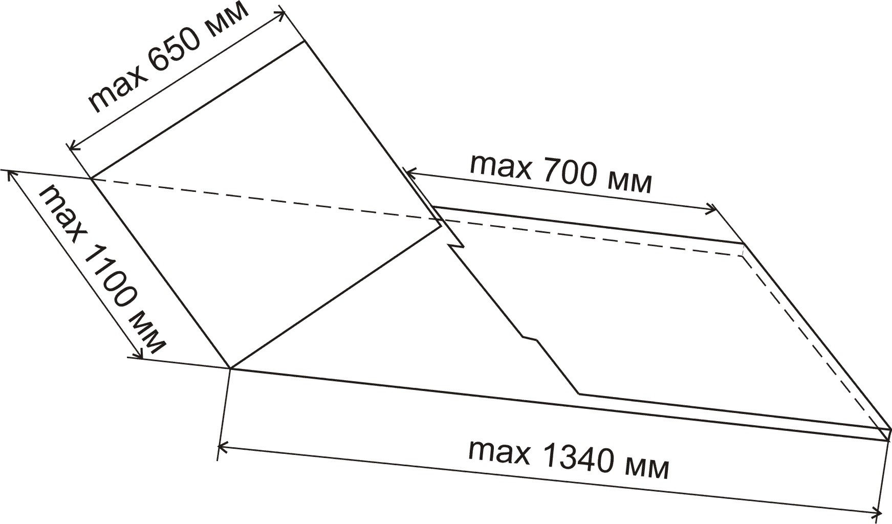

Размеры раскроя склеиваемых ящиков, мм
длина: …………………………….max 2650 min 350
высота: ………………….………..max 1100 min 250
