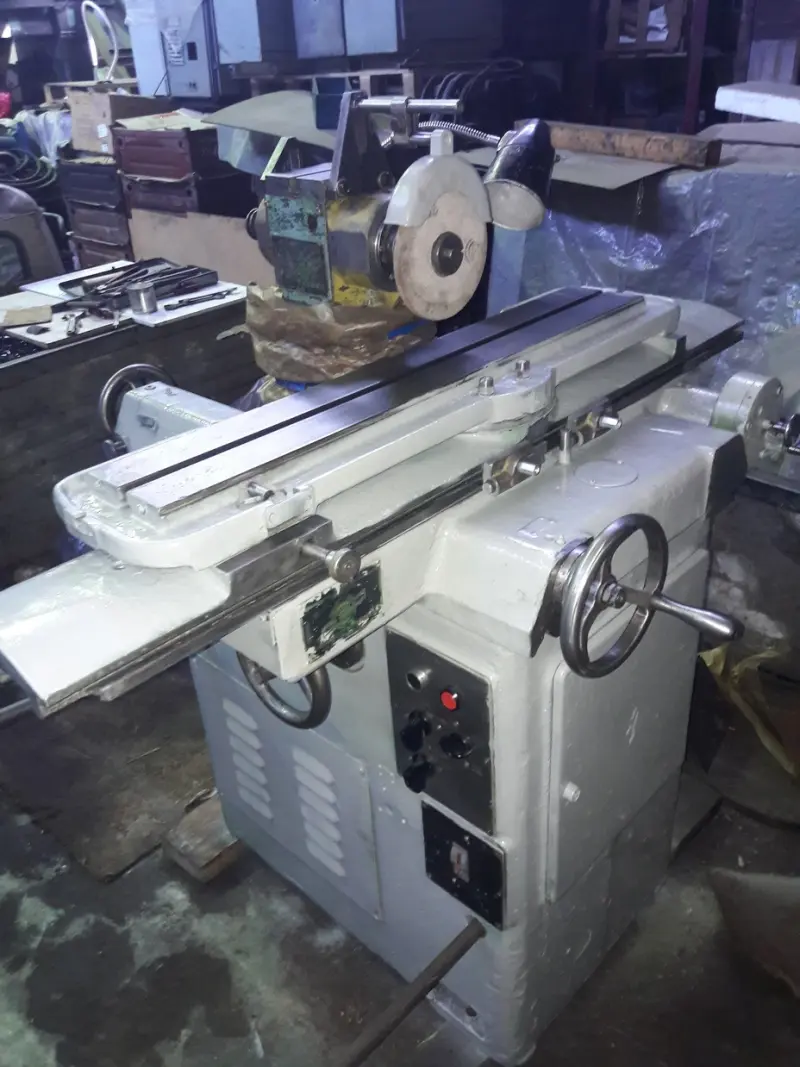

Назначение и область применения.
Универсально-заточной станок 3А64Д предназначен для заточки основных видов режущего инструмента: резцов, фрез, зенкеров и т. д. из инструментальной стали, твердого сплава, металлокерамики абразивными, алмазными и эльборовыми кругами.

Основные размеры
Наибольший диаметр устанавливаемого изделия, мм
250
Наибольшая длина изделия, устанавливаемого в бабках, мм
630
Высота центров, мм
125
Расстояние между центрами универсальной бабки и задней бабки, мм
400
Расстояние между осью шлифовальных кругов и линией центров, мм
                в горизонтальной плоскости:
                               наибольшее
300
                               наименьшее
70
                в вертикальной плоскости:
                               выше линии центров
150
                               ниже линии центров
55
Стол
Размеры рабочей поверхности, мм:
                ширина
140
                длина
900
Наибольшее перемещение, мм:
                продольное
400
                поперечное
230
                на один оборот лимба
2
                на одно деление лимба
0,01
Угол поворота стола в горизонтальной плоскости, град.
90
Цена деления шкалы поворота, град.
1
Шлифовальная головка
Наибольшее перемещение шлифовальной головки, мм
                вертикальное
205
2,6
0,02
Наибольший диаметр шлифовального круга по ГОСТ 2424-67, мм:
                прямого профиля
175
                фасонного профиля
150
Размер конца шлифовального шпинделя с внутренним конусом по ГОСТ 2324-67
№3
Число оборотов шпинделя в минуту
2240, 3150, 4500, 6300
Угол поворота шлифовальной головки в горизонтальной плоскости, град.
350
1
Универсальная бабка
Размеры внутренних конусов шпинделя универсальной бабки по ГОСТ 2847‑67
№3, №5
Угол поворота универсальной бабки в горизонтальной и вертикальной плоскостях, град.
360
Задняя бабка
Размер внутреннего конуса в задней бабке по ГОСТ 2847-67
№2
Кожух шлифовального круга
Толщина верхней стенки, мм
4
Толщина боковых стенок, мм
3
Электропривод
Электродвигатели
                главного привода:
                               тип
АОЛ2-22-4/2
                               мощность, кВт
1,4/1
                               число оборотов в минуту
2720/1400
                приспособления:
                               тип
АОЛ-21-4
                               мощность, кВт
0,27
1410
                охлаждения:
                               тип
ПА-22
                               мощность, кВт
0,12
2800
                пылесоса:
                               тип
АОЛ22-2
                               мощность, кВт
0,6
2800
Общая установленная мощность, кВт:
                без пылесоса
1,79
                с пылесосом
2,27
Станок подключается в сеть переменного тока:
                напряжение, В
230/400
                частота, Гц
50
Классные шарикоподшипники
Шпинделя шлифовальной головки:
                тип
36208
                размеры
40х80х18
                класс точности
C
                количество
4
Шпинделя универсальной головки:
                тип
46209, 46112
                размеры
45х85х19
60х95х18
                класс точности
А
                количество
2
Суппорта:
                тип
203
                размеры
17х40х12
                класс точности
B
                количество
2
Шпинделя приспособления для заточки зубьев на торце:
                тип
36206
                размеры
30х62х16
                класс точности
A
                количество
2
Ремни
                тип
бесконечный из пластикатов
                профиль
плоский
                размер (длина х ширина х толщина), мм
1900х30х1
                количество
1
Редуктора привода шлифовальной головки:
                тип
клиновой, ГОСТ 1284‑68
                профиль
0
                размер (длина), мм
630
                количество
2
Приспособления для круглого шлифования:
                тип
                профиль
0
                размер (длина), мм
1000
                количество
1
Габариты и вес станка
Длина, мм
1700
Ширина, мм
1460
Высота, мм
1605
Вес, кг
1050
