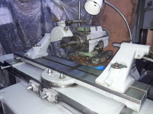

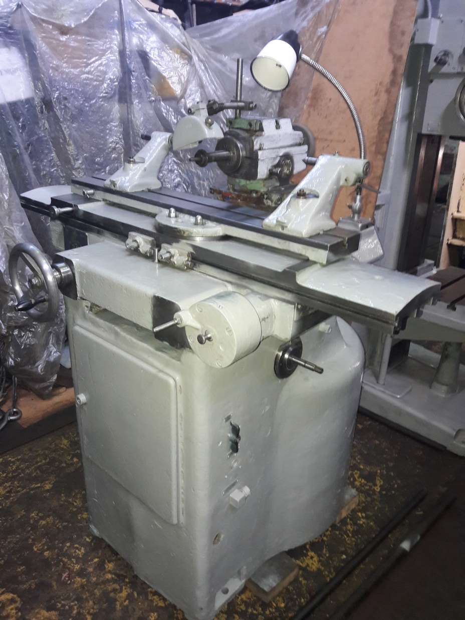

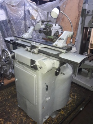

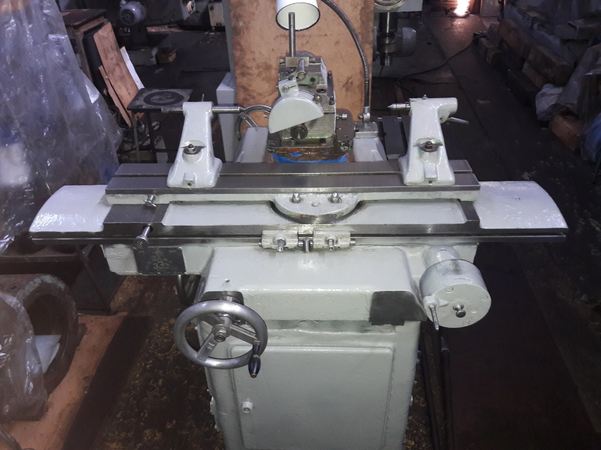

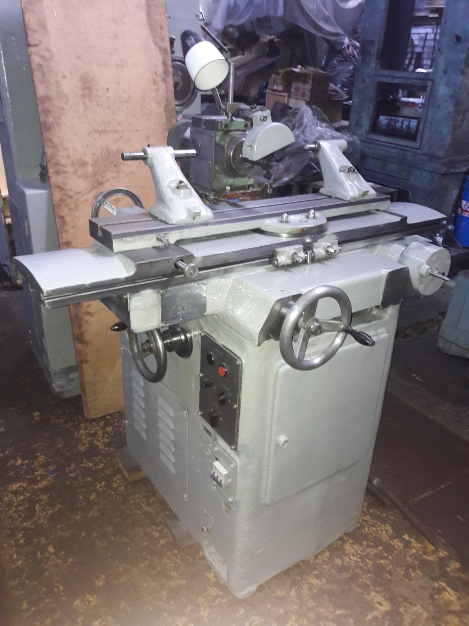

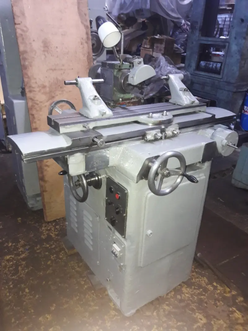

Завод заточных станков, г. Витебск· Россия 1961 г. Универсально-заточные станки
Универсально-заточной станок 3А64М
Обновлено 06.05.2024 157958
Назначение и область применения.
Универсально-заточной станок 3А64М предназначен для затачивания основных видов режущего инструмента с применением, в необходимых случаях, специальных приспособлений.
С помощью специальных приспособлений на станке можно производить круглое (наружное и внутреннее) и плоское шлифование.
Затачивание и шлифование инструментов производится при ручном перемещении инструментов со столом.
Завод-изготовитель
1961
Состояние и комплектация
Состояние: рабочий, в хорошем состоянии.
Комплектация: есть документация.
