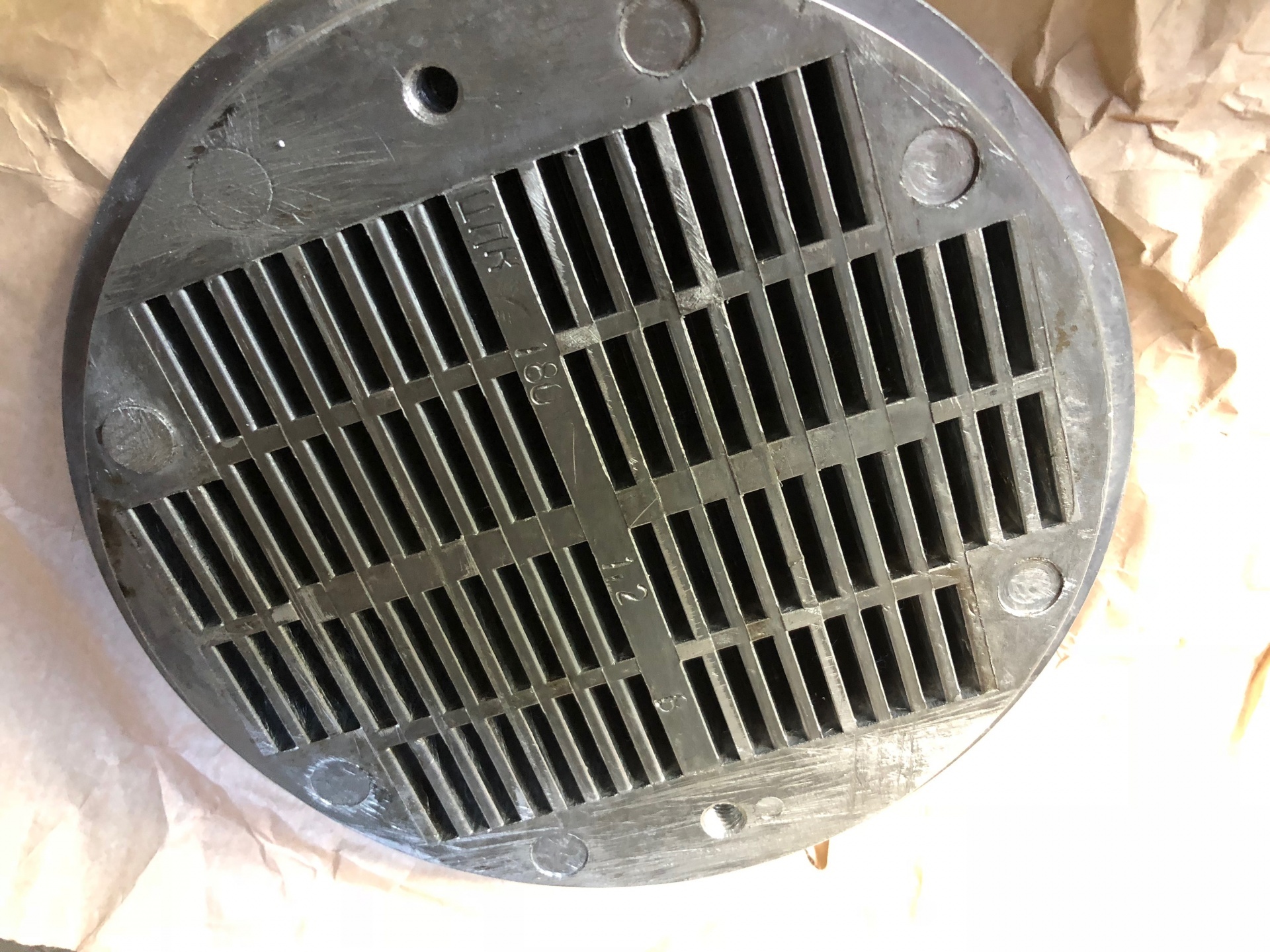

Самодействующие клапаны ЦПК - один из наиболее ответственных узлов поршневого компрессора, в значительной степени определяющий экономичность и надежность его работы. Наиболее подходящими клапанами, для работы на компрессоре, являются прямоточные клапаны, в которых газ проходит через клапан, практически не меняя направления. К такой конструкции клапанов относятся клапаны ЦПК. Клапаны предназначены для управления процессом газораспределения в поршневых компрессорах общего и специального назначения с частотой вращения коленвала до 25 с-1 при перепаде давления на клапан до 4 Мпа (40 кгс/см-2). Перепад давления на клапан зависит от его типоразмера и указан в маркировке клапана. Например: ЦПК 85-4,0 - цельнолитой прямоточный клапан, посадочный диаметр 85мм, перепад давления 4 Мпа (40 кгс/см -2)

Клапан Критерий герметичности, сек. Клапан Критерий герметичности ,сек. ЦПК-85-4,0 75 ЦПК-155-2,5 25 ЦПК-100-2,5 50...

Клапан ЦПК - является цельнолитым прямоточным круглым. Далее указываются цифры, они указывают на диаметр клапана ЦПК и перепад давлений.К примеру, если взять во внимание клапан ЦПК 180-1,6 - мы...
