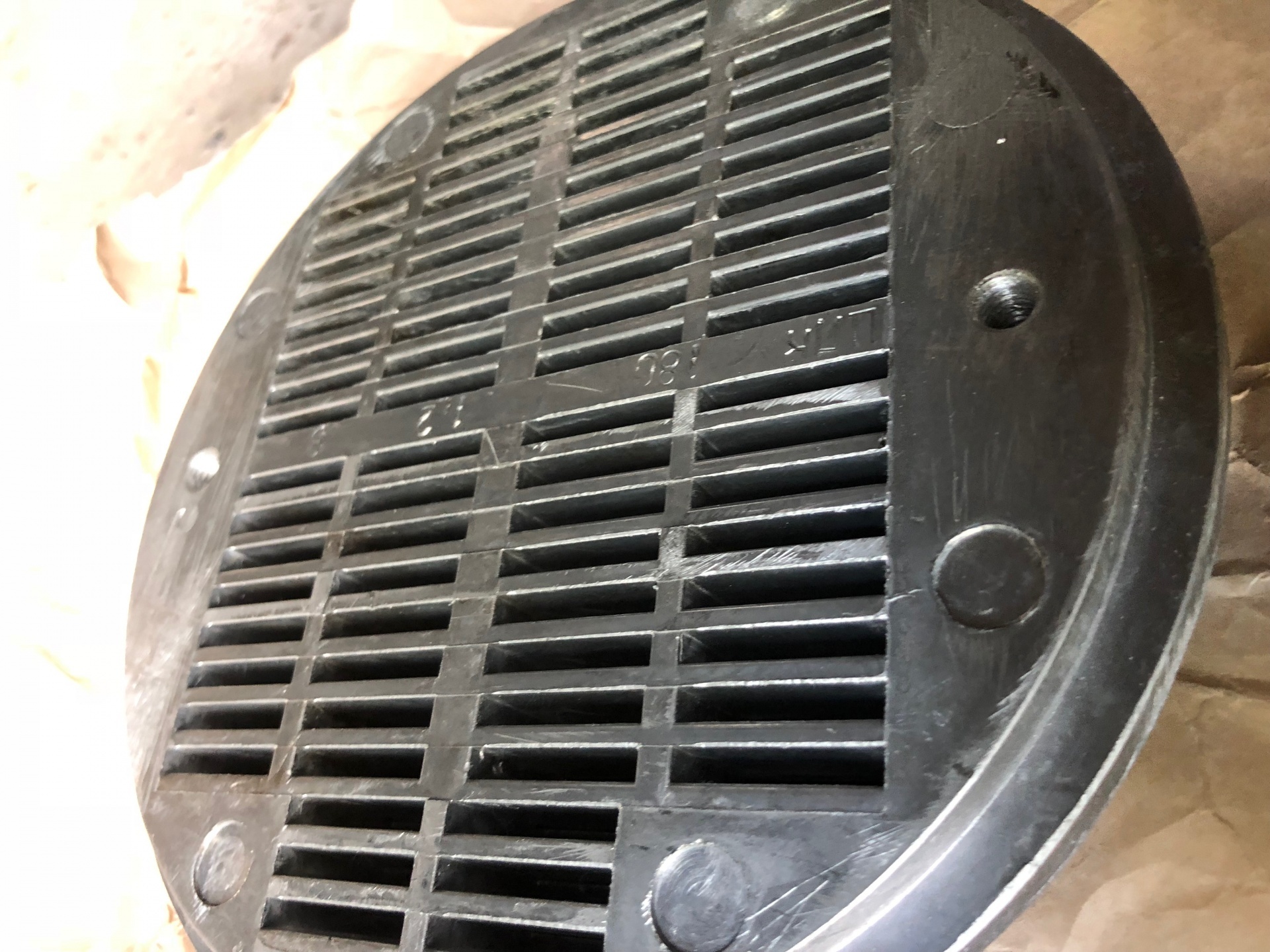

Клапаны ЦПК для компрессоров подлежат осмотру в период проведения регламентных работ (ТО) компрессора, где должна производиться полная разборка клапана и промывка деталей. Промывка деталей клапана может производиться любой нейтральной жидкостью. Нагар более загрязненных деталей клапана целесообразно удалять промывкой в растворе лобомида (ТУ 38907.47.001-90) при концентрации раствора 40÷50 г/л и температуре 80÷90 °С. Время выдержки — до полного обезжиривания и удаления нагара с деталей клапана. Для более ускоренной очистки нагара использовать жесткую, не металлическую щетку. После чего детали промыть в горячей воде и продуть струей сжатого воздуха.
Разборка клапанов ЦПК производится путем извлечения стопорных планок из пазов, при этом открывается доступ к пластинам и пружинам этого собрать клапан и еще раз продуть сжатым воздухом. Все поврежденные детали следует заменить новыми из ЗИПа. При удалении нагара с деталей клапана необходимо пользоваться не металлическими инструментами, чтобы не повредить деталей. Если на деталях видны следы большого износа, то такие детали подлежат замене.
