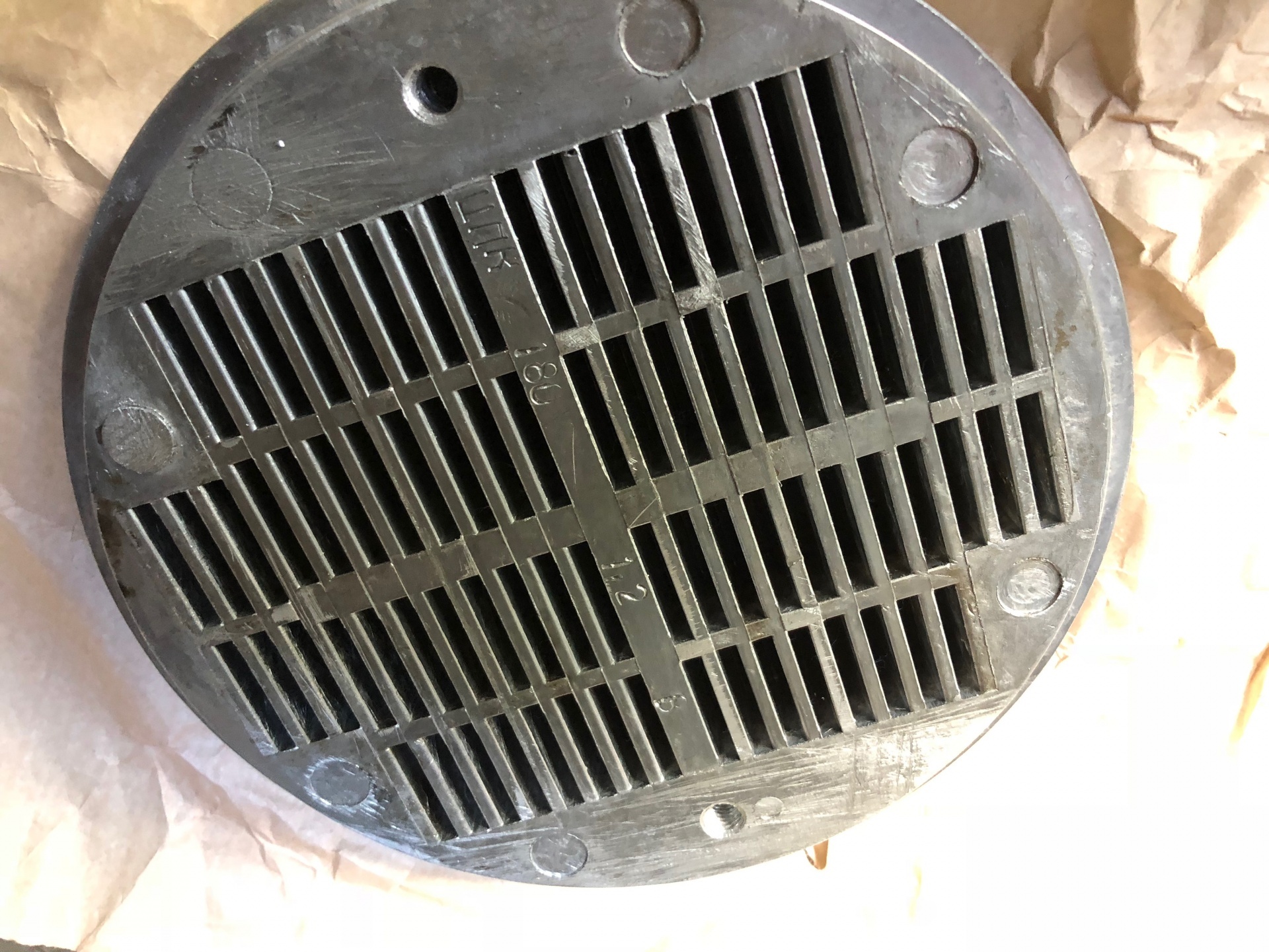

При ремонте клапана необходимо:
1. Убедиться в отсутствии на деталях трещин, забоин и других механических повреждений, ухудшающих работу клапана; 2. При сборке клапана соблюдать чистоту и правильность расположения отдельных деталей в клапане. 3. При постановке стопорных планок не допускается защемление пластин и пружин. В собранном клапане проверяют свободу перемещения пла­стин и пружин под стопорной планкой.
* При загрязненной и влажной среде клапаны подлежат осмотру каждые 500 часов работы компрессора.
Каждый отремонтированный клапан ЦПК  (клапан ПКЦ) проверяется на герметичность по методике изложенной ниже. Критерий герметичности ЦПК после ремонта должен соответствовать не менее приведенному в таблице 1. Среднее время работы пластин клапана до первой по­ломки, при 700 -1000 об/мин. коленвала компрессора, составляет 2000 часов.
