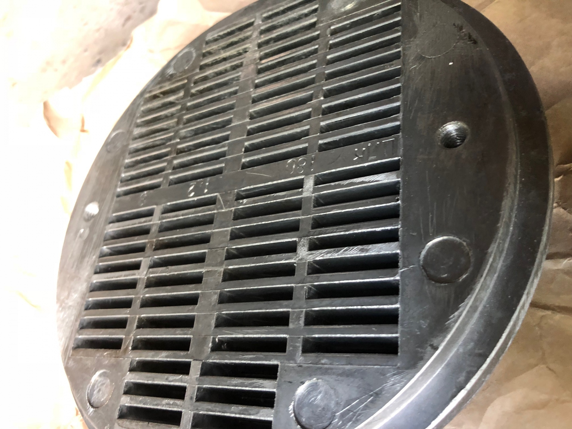

клапан ЦПК-165-1,6
Обновлено 08.06.2026 158758
МЕТОДИКА ПРОВЕРКИ ГЕРМЕТИЧНОСТИ ЗАКРЫТОГО КЛАПАНА ЦПК
Герметичность закрытого клапана ЦПК проверяется на специаль­ном стенде (приспособлении), в гнездо емкости так, чтобы поток воздуха из емкости был направлен противоположно нормальному потоку через клапан и прижимал пластины клапана к седлам. Емкость наполняется воздухом под давлением 6-8 кгс/м2 и фиксируется по манометру. Время падения давления в емкости с 4 кгс/м  до 2 кгс/м является критерием герметичности. Критерий герметичности закрытого клапана должен соответствовать, для каждого типоразмера клапана, не менее приведенного в таблице герметичности.
В процессе хранения и транспортировки может наблюдаться снижение герметичности клапанов, что ведет к понижению произво­дительности и увеличению температуры на компрессоре, но в тече­ние первых 10 часов работы компрессора, герметичность клапанов полностью восстанавливается.
