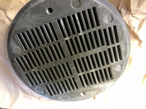

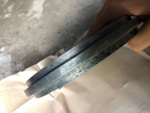

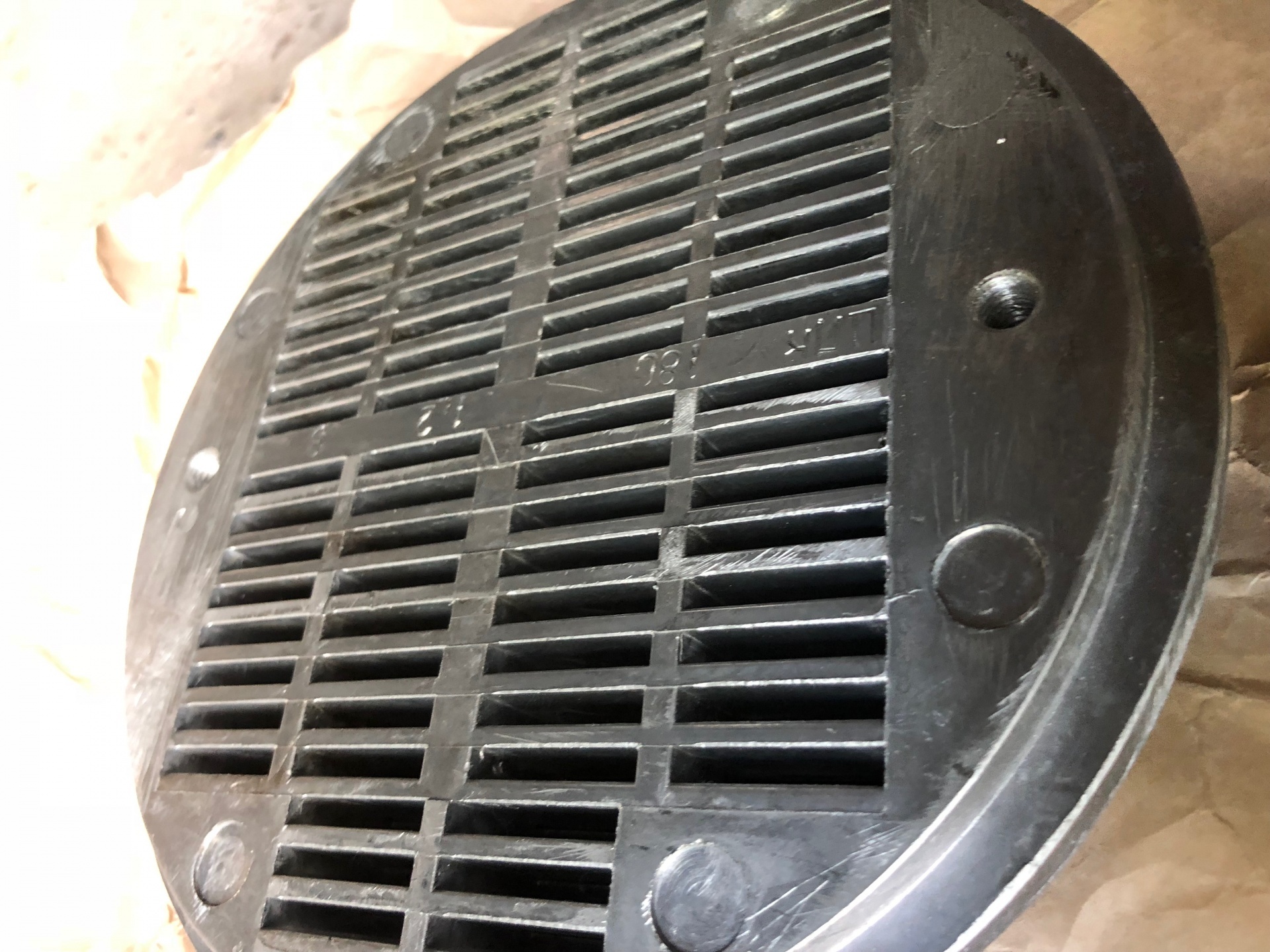

Клапаны к компрессорам
клапан ЦПК-220-1,6
Обновлено 08.06.2026 158761
УСТАНОВКА КЛАПАНОВ ЦПК В НЕСООТВЕТСТВУЮЩИЕ ГНЕЗДА КОМПРЕССОРОВ
В случае несоответствия посадочных размеров клапанов ЦПК и гнезда цилиндра компрессора клапаны устанавливаются в гнезда цилиндра с помощью проставочных колец. В случае установки ЦПК в посадочные гнезда клапанов типа ПИК-А - рекомендуется протачивать гнезда цилиндра на глубину по­садкиклапанов ЦПК. В случае установки ЦПК без проточки гнезд цилиндра, под клапаном образуется увеличенное вредное пространство. Однако, сравнительные испытания по ГОСТу 20073-81, на компрессоре 302ВП10/8 , без проточки глубины гнезда, показали, что технические характеристики компрессора (производительность и потребляемая мощность на метр кубический сжатого газа) не ухудшались, а после проточки этих посадочных гнезд на глубину под размер клапана ЦПК — производительность компрессора увеличилась до 11,3 м3/мин и уменьшилась потребляемая мощность на куб сжатого воздуха на 0,2 КВт/м3 /мин.
Сравнительные испытания проводились с клапанами ПИК-А, которыми ранее комплектовался компрессор. Клапаны не рекомендуется применять в компрессорах, сжимающих газы с механическими примесями и капельной жидкостью размер частиц которых более 0,2 мм; в кислородных компрессорах; компрессорах сжимающих воздух подвергнутый щелочной промывке.
