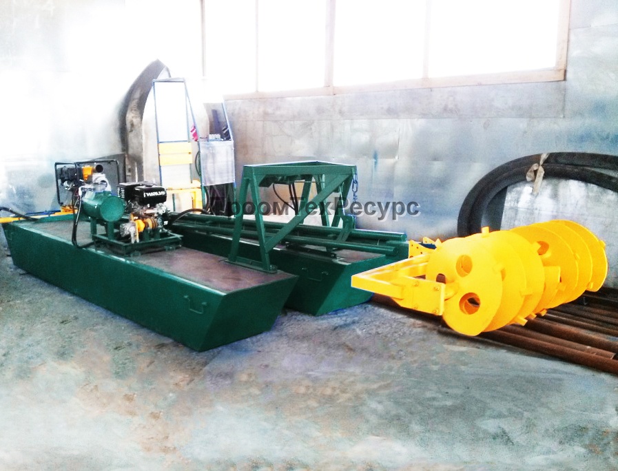

Мини земснаряд «Нептун-3» предназначен для:
•           Очистки водоёмов (прудов, озёр, рек, пожарных водоёмов) от водорослей, камыша, тины;
•           Углубления дна водоёмов;
•           Откачки ила;
•           Добычи песчано — гравийной смеси;
•           Добычи сапропеля;
•           Размыва, выравнивания береговой линии.
Для транспортировки земснаряда в разобранном виде будет достаточно не большого грузового автомобиля. На месте собирается силами двух человек в течение 30 минут. Мини земснаряд «Нептун-3» прост в управлении, при эксплуатации не требует особых навыков.По водоёму передвигается на гидролопастях или при помощи лодочного мотора.
Рабочий инструмент:
шнек с приводом от гидромотора
D 500 мм, L 1500 мм, 100 об/мин.
Максимальная рабочая глубина до 4 метров (возможно увеличить по согласованию с покупателем)
Производительность до 120 куб/час.
Размеры Д*Ш, мм   5000*1800
