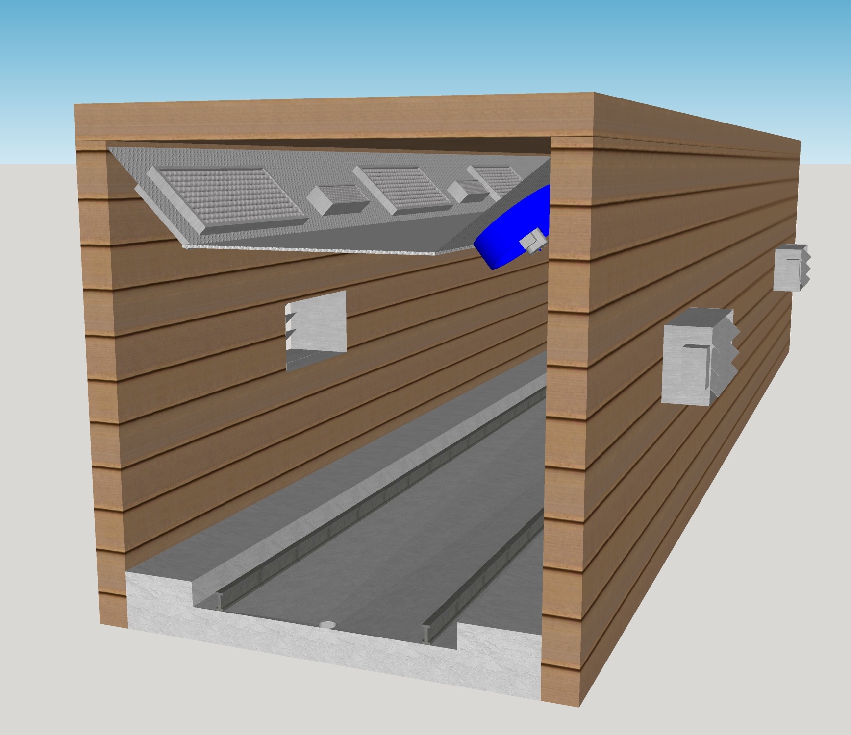

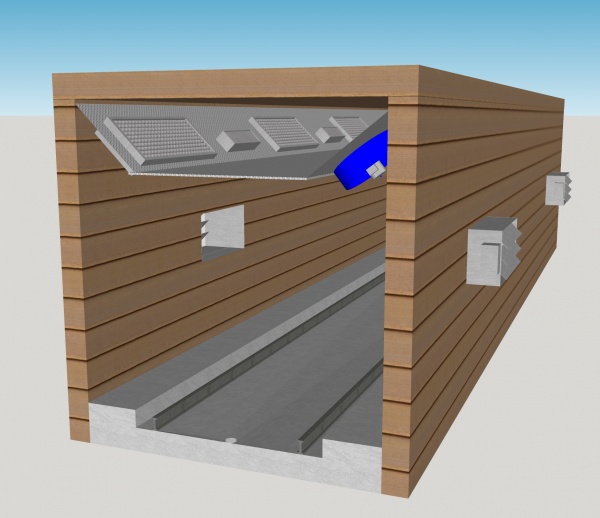

Самая энергоэффективная камера. Полностью отсутствуют вентиляторы. Нет необходимости в электрических мощностях. Электрозатраты в пределах 50 Вт/ч на автоматику и приводы исполнительных устройств....
ИП Агапов А. В.Разовая загрузка пиломатериала (с прокладками 25мм): 14-18 куб.м.
Продолжительность сушки сосны до 8%:
- доска 25мм - 80-100 часов
- доска 40мм - 120-150 часов
- доска 50мм - 140-160 часов
Теплоноситель: горячая вода 90°С
Требуемая тепловая мощность парового котла: 80 кВт.
Внутренний размер камеры (Д/Ш/В): 12м/2,4м/2,6м
Комплект включает:
- комплекс тепловых и аэродинамических расчетов
- подобранные из стандартного пром. оборудования, на основе расчетов, технологические элементы конструкции
- технологическая схема (комплект чертежей сушильной камеры)
- схема снабжения камеры горячей водой
- 3D модель камеры (изображения взаимного расположения основных элементов конструкции сушильной камеры)
С этими материалами не составит никакого труда построить сушильную камеру. Автоматика может быть использована как стандартная, так и наша, реализующая Высокоэффективную Технологию Сушки древесины (подробнее на сайте: agapov-vp.ru).
