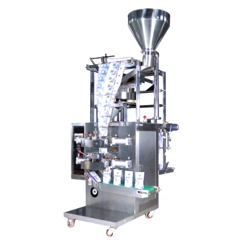

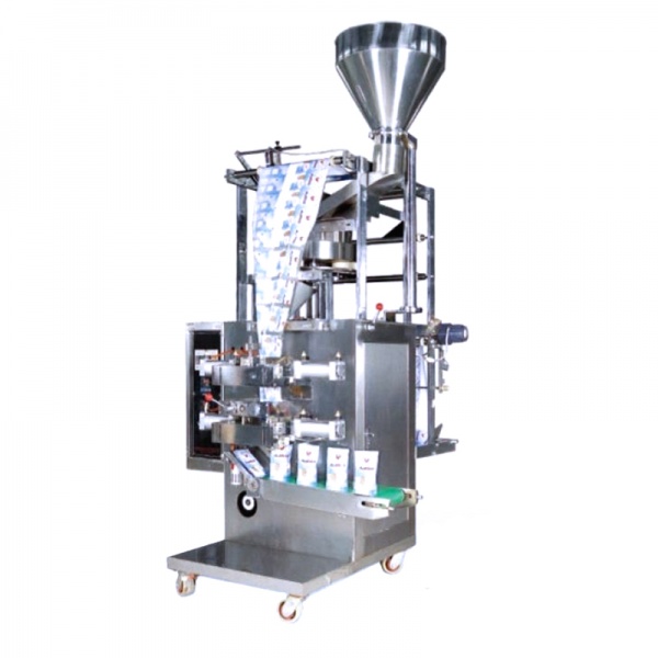

Пакет ДОЙ-ПАК является упаковкой широкого назначения, в него можно фасовать практически любую пищевую и не пищевую продукцию, жидкие, сыпучие, кусковые, пылящие продукты, упаковка компактна, удобна в плане транспортировки, хорошо выдерживает физическое воздействие, не пропускает солнечные лучи.
Оборудование предназначено для автоматического формирования, наполнения продуктом и запайки пакетов ДОЙ-ПАК. Автомат формирует пакет из рулонной плёнки, обладает высокой производительностью при минимальных затратах электроэнергии, для управления машиной требуется один человек – оператор. Полная автоматизация производственного процесса, подача плёнки контролируется специальным датчиком по фото-метке, оборудование может работать как с прозрачными монотонными, так и с цветными плёнками. В случае цветных плёнок, длина автоматически меряется и контролируется датчиком наличия фото-метки (входит в стандартную комплектацию).
Высокое качество сборки, комплектация оборудования деталями известных мировых производителей MITSUBISHI, HOLIP, DELTA гарантирует надёжность и высокое качество эксплуатации оборудования.
Соприкасающиеся с продуктом детали изготавливаются из нержавеющей стали, оборудование соответствует санитарным требованиям пищевых производств. Корпус машины оснащён большим количеством крышек, которые легко демонтируются, делают доступными технические узлы оборудования в случае необходимости технического обслуживания.
Оборудование оснащено современной системой автоматической диагностики неисправностей, в случае потери фото-метки или возникновения другой неисправности, работа оборудования прекращается, раздаётся звуковой сигнал, на экране отображается информация о неисправности.
Принцип действия оборудования:
  • Продукт загружается в приёмный бункер фасовочно-упаковочного автомата, он не должен содержать постороннего мусора, крупных кусковых включений, твёрдых тел и других нежелательных компонентов, в противном случае это негативно скажется на качестве упаковки и работе оборудования в целом.
  • По средствам Ж/К сенсорного экрана оператор задаёт необходимые производственные параметры. Возможности компьютера позволяют устанавливать определённую партию упаковок, после того как автомат изготовит заданное количество пакетов ДОЙ-ПАК, производственный процесс автоматически останавливается, удобно для подсчёта производимой продукции, но автомат так же может работать в непрерывном режиме.
  • Рулон плёнки устанавливается на специальный вал держатель. Край полотна через систему протяжных и прижимных валиков, подаётся на узел формирования пакета. Механизм формирования перегибает плёнку в пакет, сварные губки запаивают донный, продольный и верхний шов ДОЙ-ПАКА, после чего продукт дозируется внутрь упаковки. Далее запаивается второй продольный шов, упаковки нарезаются на отдельные единицы. Готовые пакеты ДОЙ-ПАК выдаются из автомата по средствам специального транспортёра. Корпус машины оснащён многочисленными крышками, которые легко демонтируются в случае необходимости технического обслуживания или проведения смазочных работ.
Базовая комплектация включает:
  • Фасовочно-упаковочный автомат DXDK-500S, с одним набором гильз (объём дозы на заказ до 1000мл), одной формующей матрицей (под один размер пакета, утверждается при заказе).
  • Датчик фотометки для работы с цветными плёнками.
  • PLC, жидкокристаллический сенсорный экран.
