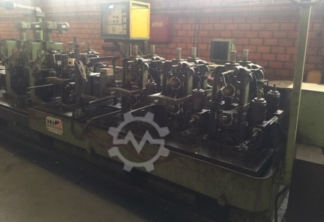

cварочная линия для трубы и профиля SEUTHE PR 190/3,6 348
Обновлено 11.11.2026 161603
Производитель                                                 SEUTHE
Модель                                                              PR 190/3,6
Год выпуска                                                      1998
Состояние                                                          хорошее б/у
Ширина полосы                                                40 - 280 мм
толщина полосы                                                0,80 – 4,00 мм
круглая труба:                                                  Ø 16,0 – 88,9 мм
квадратная труба                                              15 x 15 – 70 x 70 мм
прямоугольная труба                                      35 x 15 – 85 x 35 мм
толщина стенки                                                 0,80 – 4,00 мм
прочность материала.                                       480 н/мм²
производительность макс.                               150 м/мин.
направление работы                                         справа налево
состав линии:
устройство подготовки полосы
накопитель полосы
устройство формирования профиля
сварочное устройства HF-
производитель                                                  THERMATOOL
мощность                                                           350 кВ
устройство калибровки
пила
инструменты
устройство подготовки эмульсии
устройство упаковки
производитель                                                  MAR
намоточное устройство
производитель                                                  SIGNODE
модель                                                                M 22
устройство контроля шва
производитель                                                  PRÜFTECHNIK
модель                                                                Eddycheck LAB 2
весы
электрика
напряжение                                                        3 x 400 В ± 10 %, 50 Hz ± 2 %
напряжение управления                                   24 V DC
напряжение магнитного вентиля                     24 V DC
пневматика
гидравлика
