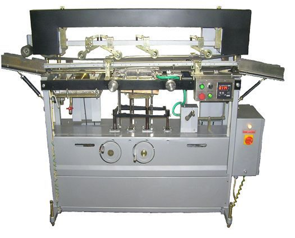

Единственная машина с термоизоляцией клеевой ванны, что позволилосущественно снизить расход электроэнергии (~ в 4 раза) и сократить время разогрева клея. Этикетировочная машина ОБ-КЭТ-С2 способна...
ООО «КонсМаш»Машина используется в технологической схеме в конце линии изготовления консервов.
Для качественной наклейки этикетки на банку рекомендуется перед данной операцией проводить мойку и сушку банок.
Машина состоит из станины, механизма транспортирования банок, магазина этикеток, приводного клеевого ролика,
клеевого насоса, ванны клеевой, электрооборудования.
Работа машины происходит следующим образом:
Оператор устанавливает банки в приемный лоток или происходит подача с цехового транспортера,
по которому они поступают по направляющим планкам под клиновые ремни. При движении банка касается клеевого ролика.
Через один оборот банка клеевыми точками накатывается на начало этикетки.
Этикетка прилипает к цилиндрической поверхности банки, извлекается из магазина и обкатывается вокруг банки.
Конец этикетки при извлечении из-под заднего упора смазывается клеем и при дальнейшей обкатке на упорном столике
приклеивается к началу этикетки внахлест. Банка с наклеенной этикеткой по выходному лотку попадает
на цеховой накопительный стол или транспортер для транспортировки на склад готовой продукции.
