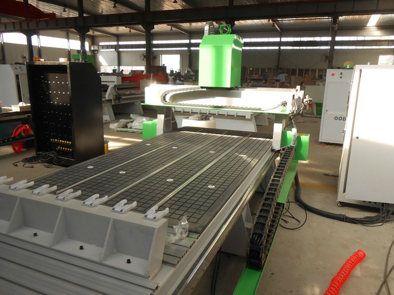

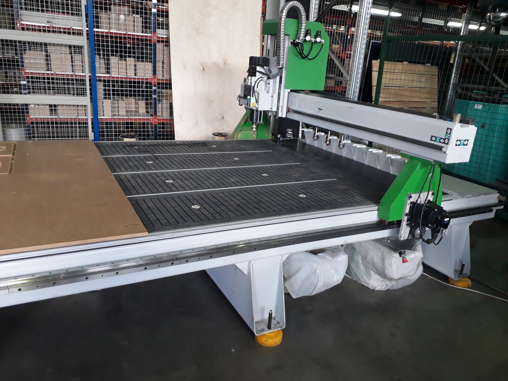

АО ОКБ «ГИДРОПРЕСС»Ход по оси Z=320 мм.

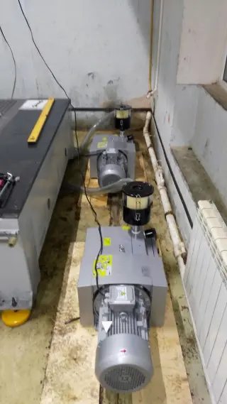

Комбинированный вакуумный стол с T-пазами (4 зоны),
Вакуумный насос 5.5 кВт (160м3/ч),
Мощность шпинделя – 9,0 кВт с принудительным воздушным охлаждением,
автоматическая смена инструмента (патрон ISO30, цанга ER32), линейный магазин смены инструмента на 8 позиций ,
сервоприводы Yaskawa ( с сервоприводами 31920$, на сервогибридах - 25000$)!!!
автоматический датчик калибровки инструмента,
высокоточные линейные направляющие HIWIN,
косозубые передачи шестерня-рейка по осям X и Y , ,
программное обеспечение ArtCam Express, а
Дополнительно в комплекте аспирационный кожух на шпиндель. пылеулавливающий агрегат, воздуховоды
ТЕХНИЧЕСКИЕ ХАРАКТЕРИСТИКИ:
| Размеры зоны обработки X и Y, наибольшие, мм | 2100 х 3050 |
| Перемещение шпинделя по оси Z, мм | 320 |
| Система смены инструмента | Автоматическая |
| Тип магазина | линейный |
| Количество инструментов в магазине | 8 |
| Тип передачи по оси Z | ШВП |
| Тип передачи по оси X и Y | Косозубые рейки |
| Тип рабочего стола | Вакуумный и механический с «Т»- пазами крепления 4 зоны,2 вакуумных насоса 5,5 кВт (160 м³/ч) каждый |
| Тип электродвигателей перемещения | серводвигатели |
| Скорость рабочего хода, м/мин | 0 – 20 |
| Скорость холостого хода, м/мин | 0 – 50 |
| Частота вращения шпинделя, об/мин | 0 – 18 000 |
| Мощность шпинделя, кВт | 9 |
| Тип охлаждения шпинделя | воздушное |
| Тип цанги | ER32 |
| Посадочный диаметр инструмента, наибольший, мм | 20 |
| Напряжение, В | 380 |
| Частота тока, Гц | 50 |
| Общая установленная мощность, кВт | 23,7 |
