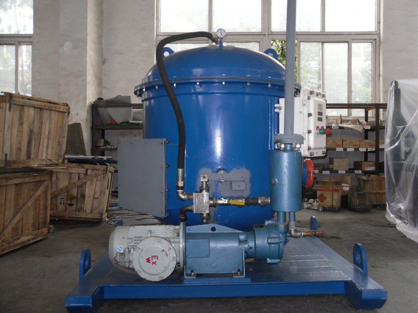

Вакуумный дегазатор VD360 входит в линейку стационарного габаритного оборудования башенного типа из состава второго эшелона очистки бурового раствора, в задачу которого входит автоматизация процесса удаления газа, вторгшегося в структуру бурового раствора в процессе его циркуляции.
Дегазатор вакуумный башенный VD360 действует, основываясь на законе Генри. Вакуумный дегазатор в соответствии с заданной программой системы управления выполняет непрерывную дегазацию в два этапа:
- Водная фаза. Текучая среда через соленоидный клапан поступает в резервуар для дегазации, где весь газ, содержащийся в жидкости, будет высвобождаться.
- Вакуумная фаза. При закрытом впускном клапане начинается вакуумный этап процесса. Вертикальный многоступенчатый насос постоянно откачивается, создавая отрицательное состояние давления. Газ, растворенный в жидкости, собирается в верхней части бака, после чего выгружается через автоматический выпускной клапан, а в это время снова открывается впускной клапан, и новая жидкость поступает в бак. Та жидкость, в которой нет газа, снова вводится обратно в систему, участвующую в циркуляции, и может заново поглощать уже существующие в системе газы. Когда эта жидкость снова поступают в дегазатор, новые газы также растворяются и позже удаляются.
Технические характеристики:
| Модель | VD360 |
| Макс. производительность м3/ч (галлон/мин.) | 360 (1585) |
| Число степени разрежения | 1,68 |
| Эффективность | ≥95% |
| Мощность станового двигателя кВт (л.с.) | 37 (49,6) |
| Мощность вакуумного насоса кВт (л.с.) | 5,5 (7,4) |
| Скорость вращения об/мин | 880 |
| Габариты | 2400 × 1500 × 1900 мм |
| 94,5 × 59 × 74,8 дюйм | |
| Масса кг | 2510 |
