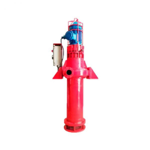

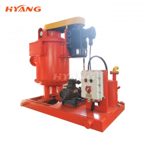

Вакуумный дегазатор VD300
Вакуумный дегазатор VD300 представляет собой эффективный вид стационарного автоматизированного электромеханического непрерывно действующего оборудования второй стадии очистки бурового раствора, предназначенный для удаления газа, попавшего в жидкость.
Это необходимо, потому что буровой раствор, извлекаемый из скважины во время нормальной работы бурения или при ситуации типа «удар», увлекает за собой и газы. Эти газы могут создавать серьезную опасность для безопасности и или просто создавать определенные эксплуатационные проблемы, поэтому их необходимо устранить
Изделие может быстро и эффективно выдавить вторгшийся газ из бурового раствора, восстановить его пропорцию, сохранить требуемую вязкость и в целом улучшить качество бурового раствора.
Дегазатор вакуумный башенный VD300 обычно устанавливается за шейкой шейкера, но до стадии очистки грязи. Изделие включает в свой состав газовый сепаратор, вакуумный насос, двигатель и электронный блоком управления. Основным принципом работы является использование отрицательного давления, вытесняющего газ из бурового раствора. Так, когда раствор течет в шейкер, он смешивается с вторгающимся газом. Шейкер может удалять частицы размером только более 76 микрон, и не может удалить газ. Поэтому необходимо сохранить свойство бурового раствора, то есть провести дегазацию. После запуска двигателя включается в работу вакуумный насос для всасывания вытесненного газа, чтобы создать отрицательное напряжение. Буровая жидкость имеет существенную вязкость, и поэтому от пузырьков газа достаточно трудно избавиться. Материалы, из которых изготовлена эта модель дегазатора, практически полностью исключают естественные процессы коррозии, и сводят к минимуму перечень операций технического обслуживания. Датчик уровня жидкости существенно повышает уровень безопасности работы.
Оборудование для вакуумной дегазации бурового раствора VD300 оснащается управляющей электроавтоматикой, с помощью которой цикл выполняется в автоматическом режиме, а его параметры отслеживаются с высокой точностью.
Технические характеристики:
| Модель | VD300 |
| Макс. производительность м3/ч (галлон/мин) | 300 (1320) |
| Число степени разрежения | 1,68 |
| Эффективность | ≥95% |
| Мощность станового двигателя кВт (л.с.) | 30 (40,2) |
| Мощность вакуумного насоса кВт (л.с.) | 4 (5,4) |
| Скорость вращения об/мин | 876 |
| Габариты | 2250 × 1235 × 1650 мм |
| 88,6 × 48,6 × 65 дюйм | |
| Масса кг | 1960 |
