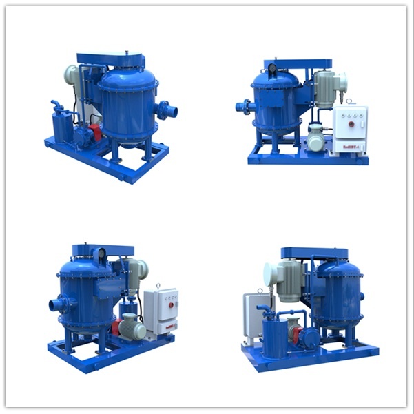

Вакуумный дегазатор VD270
Вакуумный дегазатор VD270 является важным оборудованием в стационарной системе очистки бурового раствора, предназначенным для эффективного удаления из структуры суспензии таких газов, как сероводород, диоксид углерода и природный газ, прежде чем раствор достигнет шейкера. Эта модель подходит для различной поддержки системы контроля твердых тел бурового раствора и играет важную роль в восстановлении производительности бурового раствора. Работа вакуумного дегазатора очень важна для возврата гравитационной грязи, стабилизации вязкости бурового раствора и снижения стоимости бурения.
Дегазатор вакуумный башенный VD270 сформирован на литой плоской платформе. Принцип вакуумной дегазации заключается в том, что часть установочной жидкости временно помещается в состояние пониженного давления (вакуума). В верхней части отделения для дегазации при работе дегазатора образуется подходящая вакуумная область, и буровой раствор свободно поступает в резервуар для дегазации. Газы, растворенные в жидкости, выпускаются, отделяются и удаляются из установки. Дегазационная, абсорбирующая жидкость возвращается в установку и снова поглощает любые присутствующие свободные газы. Повторяя этот процесс, практически все газы будут выпущены и удалены. Жидкость становится недонасыщена до такой степени, что никакие газы не будут разблокированы нигде в установке, поэтому проблемы, связанные с этим, возникать не будут. То есть, таким образом, решаются проблемы в местах с низкой скоростью потока и низким избыточным давлением.
