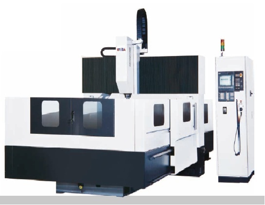

Портальный фрезерный центр с ЧПУ GDC2030
Технические характеристики | единица измерения | GDC2030 | ||
Перемещение по оси Х | мм | 3000 | ||
Перемещение по оси Y | мм | 2000 | ||
Перемещение по оси Z | мм | 500 | ||
Размер рабочего стола | мм | 2000 x 3000 | ||
Максимальная нагрузка на рабочий стол | кг | 6000 | ||
Количество Т-образных пазов | шт | 9 | ||
Ширина Т-образных пазов | мм | 28 | ||
Расстояние между соседними Т-образных пазов | мм | 200 | ||
Расстояние между двумя колоннами | мм | 2400 | ||
Расстояние от торца шпинделя до поверхности рабочего стола | мм | 150 - 650 | ||
Конус шпинделя | - | ISON0.50 | ||
Скорость подачи | мм/мин | 4000 | ||
Быстрая подача | X.Y осей | мм/мин | 12000 | |
Z оси | мм/мин | 8000 | ||
Мощность двигателя шпинделя | кВт | 12 | ||
Скорость вращения шпинделя | об/мин | 10 - 3000 | ||
Крутящий момент шпинделя | N.m | 230 | ||
Точность позиционирования | мм | ±0.015 | ||
Точность повтора позиционирования | мм | ±0.0075 | ||
Вес | кг | 10000 | ||
