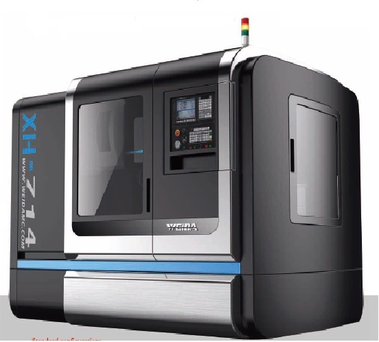

Вертикальный обрабатывающий центр XH714
Технические характеристики | единица измерения | XH714 | XK714 |
Перемещение стола (X/Y/Z) | мм | 650 x 400 x 500 | 650 x 400 x 500 |
Размер стола | мм | 900 x 400 | 900 x 400 |
Количество/ширина/расстояние между Т-образными пазами | шт/мм/мм | 3/18/130 | 3/18/130 |
Максимальная нагрузка на рабочий стол | кг | 400 | 400 |
Расстояние от торца шпинделя до поверхности стола | мм | 120 - 620 | 120 - 620 |
Расстояние от оси шпинделя до колонны направляющей | мм | 510 | 510 |
Скорость быстрых подач | м/мин | 18 | 18 |
Скорость подачи | мм/мин | 2.5 - 4000 | 2.5 - 4000 |
Конус шпинделя | - | BT40 | BT40 |
Диапазон частот вращения шпинделя | об/мин | 40 - 6000 | 60 - 6000 |
Мощность двигателя шпинделя | кВт | 3.7/ 5.5 | 3.7/ 5.5 |
Максимальный вес инструмента | кг | 8 | |
Точность позиционирования | мм | ±0.015 | ±0.02 |
Точность повторного позиционирования | мм | ± 0.0075 | 0.01 |
Мин. время смены инструмента | сек | 7 | |
Габариты | мм | 2120 x 2150 x 2290 | 2120 x 2150 x 2290 |
Вес | кг | 3300 | 3200 |
