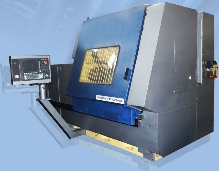

Специальный токарный станка РТ772ПМФ3-140 с ЧПУ для нарезки резьб на трубах НКТ
Обновлено 03.09.2026 164607
    Токарный патронный полуавтомат с ЧПУ РТ772ПМФ3 предназначен для высоко- производительной нарезки резьб на трубах НКТ.
Максимальный диаметр обрабатываемого изделия, мм 320/500
Максимальная длина обрабатываемого изделия,  мм 500
Максимальный вес обрабатываемой детали в патроне, кг 800
Мощность главного привода, не менее, кВт 22
Частота  вращения шпинделя, не менее, об/мин 10…1000
Количество механических ступеней, не менее 2
Диаметр отверстия  шпинделя, мм 140
Дискретность задания перемещения, мкм 1,0
Размер конца главного шпинделя 11М
Ход кулачков патрона, мм, не менее 7/19
Высота державки резца, мм 32
Максимальное тяговое усилие по оси «Х», не менее, Н 1500
Максимальное тяговое усилие по оси «Z», не менее, Н 2500
Габаритные размеры станка, мм
длина, ширина, высота 3300/2400/1800
Масса станка, кг 8200
