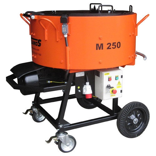

Смеситель принудительного действия функционирует на принципе мешальных лопастей, которые на большой скорости вращаются вокруг внутренней оси статического мешального бассейна. Смешивание производится несколькими лопастями, которые обеспечивают удаление смеси с боков и дна мешального бассейна. Мешальные лопасти регулируются как по высоте, так и по ширине, и оснащены резиновыми скребками.
В зависимости от характеристики приготавливаемой смеси смесители оснащены различными типами мешальных лопастей.
У моделей смесителя, расчитанных для смешивания абразивных материалов, мешальный бассейн до определенной рабочей высоты покрыт заменяемой обкладкой из стандартного или износоустойчивого материала.до В случае надобности из износоустойчивого материала может быть изготовлен весь мешальный бассейн. Мы предлагаем два базовых типа смесителей, отличающихся по консрукции:

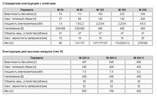

- Стандартная конструкция с ходовыми колесами
- Конструкция для высоких нагрузок (тип H)
Загрузка смеси проводится через сито в крышке бетоносмесителя, которое оборудовано разрывным гребнем для смесей, затаренных в мешки. Конструкция крышки надежно предотвращает вытекание материала по бокам бассейна. Крышка может быть дополнена покрытием из листового материала, предотвращающим утечку более жидких или порошкообразных смесей. Сброс смесей производится поворотом подвижного сегмента на дне бассейна.
Ёмкость мешального бассейна неподвижно соединена со стойкой, которая может быть у моделей M 50 – M 250 оснащена ходовыми колесами. Модели M 50 – M 180 оснащены подпорками, регулируемыми по высоте и позволяющими менять высоту сброса смеси.
Привод мешальных лопастей обеспечивает червячная или коническо-цилиндрическая коробка передач, которая нуждается лишь в минимальном уходе. Самые маленькие модели бетоносмесителей (M 50/230V, M 50/400V и M 80/230V) оснащены электрической коробкой передач, не требующей ухода. Модели с двигателем мощностью 5,5 кВт и выше оборудованы устройством плавного пуска (софтстартером), которое позволяет плавный пуск лопастей.
Для обеспечения максимальной безопасности обслуживания использованы усиленные элементы безопасности – спуск пониженного напряжения и концевой выключатель, выключающий мотор при открытии крышки мешалки.
