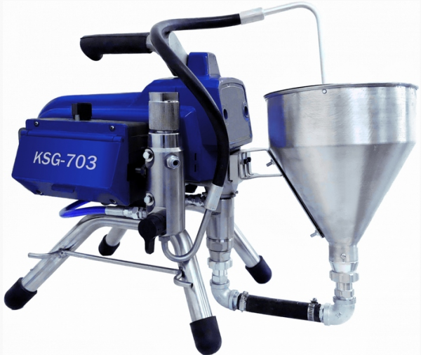

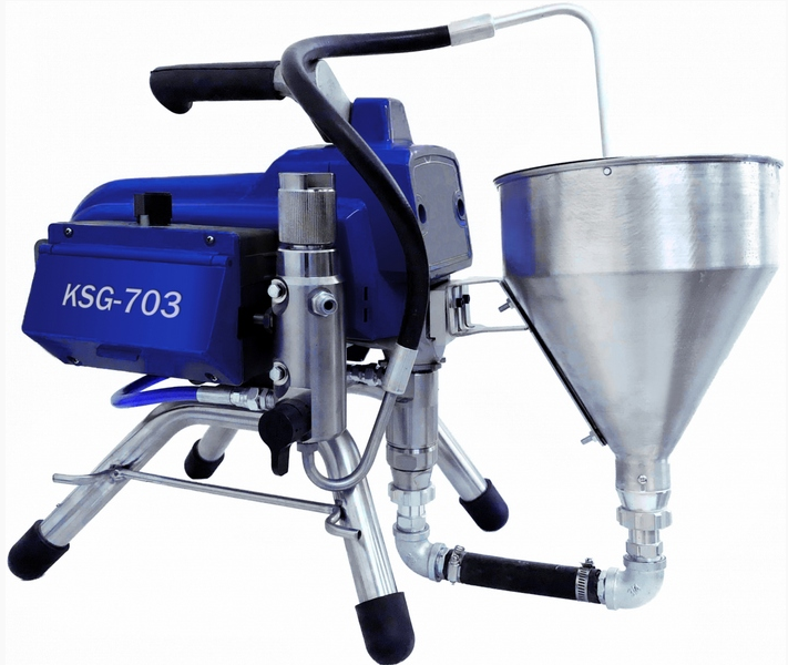

Инъекционный насос для смол KSG-703
Мощный поршневой насос, предназначенный для продолжительной работы с материалами высокой вязкости: полиуретановыми и эпоксидными составами, пенами, водными красками. Специально разработан для профессионального использования на строительных площадках. Особенностью насоса является рециркуляционный шланг, который облегчает всасывание материалов высокой вязкости и обеспечивает сброс давления по всему насосу и шлангу, по которому поступает материал. Имеет простую конструкцию, позволяющую легко обслуживать и промывать данный аппарат. Предусмотрена плавная регулировка давления.
Технические характеристики
- Производительность (max): 2,7 л/мин
- Рабочее давление (max): 210 бар
- Тип привода: поршневой, мощность 1.3 кВт
- Питание: 230 В, 50 Гц
- Макс. потребление тока: 7,4 A
- Вес: 22 кг
- Размер, см 48x44x45 см

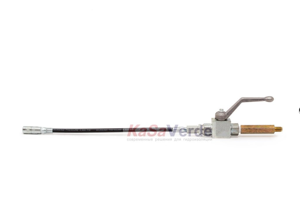

- инъекционный пистолет с гибким шлангом и муфтой под цанговую масленку

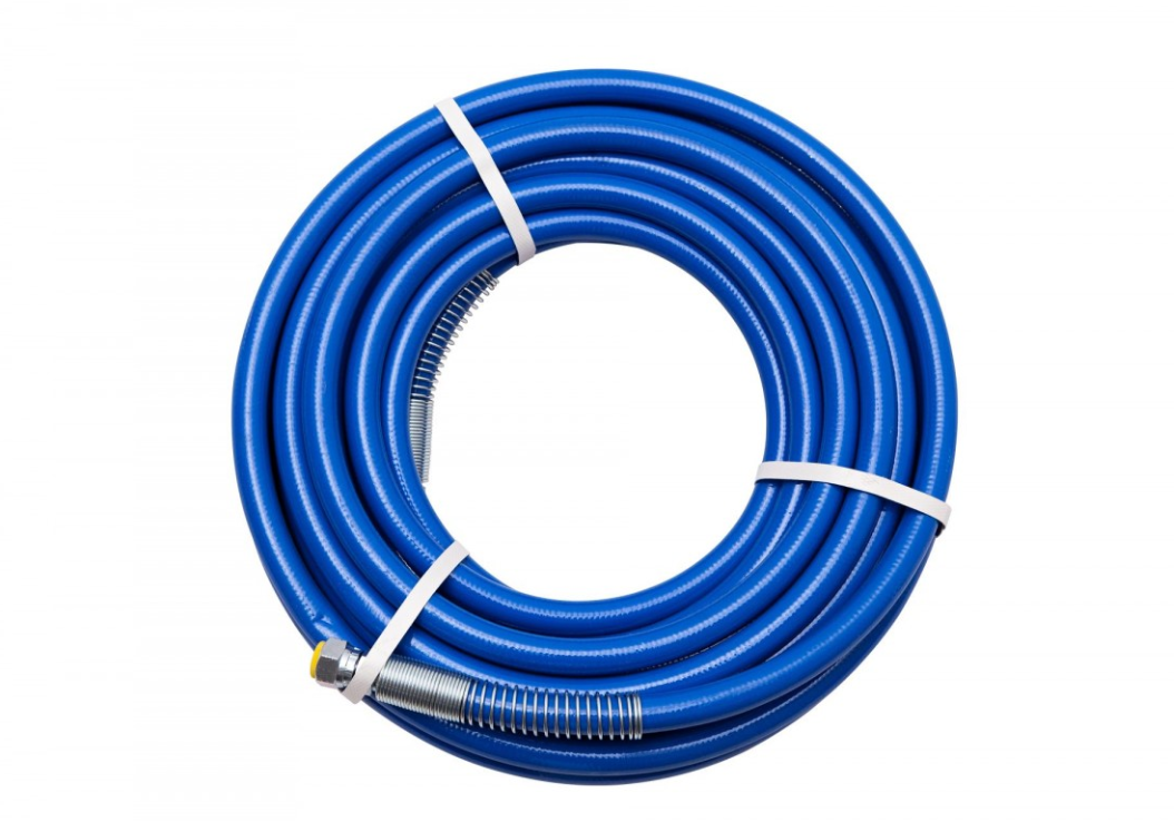

- шланг высокого давления, длина 5 м
