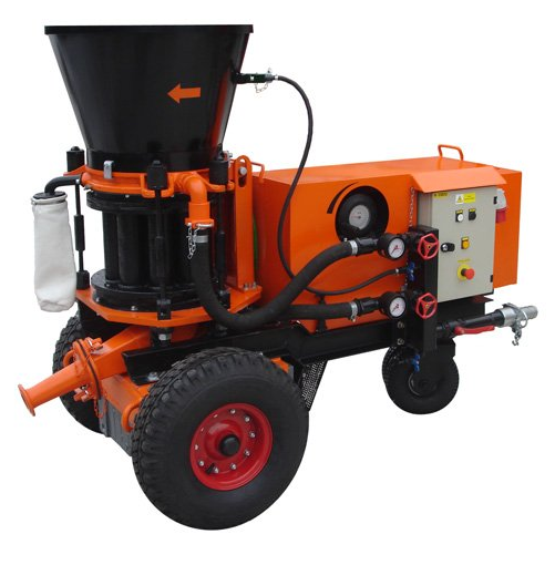

Торкрет установка SSB 02 самая производительная торкрет установка в линейке Filamos. Торкрет установка SSB 02 отлично подходит и для технологии сухого торкретирования и для технологии мокрого торкретирования. Данная торкрет установка используется, прежде всего, для укрепления поверхностей на инженерных постройках и при строительстве водных сооружений, для армирования сводов туннелей и коллекторов при подземном строительстве и для проведения санаций бетонных конструкций.

Технические характеристики:
| Параметр | Малый барабан | Большой барабан |
| Вместимость дозировочного барабана, м3: | 13,5 | 21,9 |
| Теоретическая производительность*, м3/ч: | 2-10 | 3-16 |
| Потребление воздуха** расстояние подачи 40 м, м3/мин: | 6-8 | 8-14 |
| Давление воздуха макс., МПа: | 0,6 | |
| Мощность, кВт: | 4,5/6,5; 7,5 | |
| Присоединение к электросети | 3 × PEN 400 V | |
| Внутренний диаметр транспортировочных шлангов, мм: | DN 50, DN 60 | DN 60, DN 65 |
| Зернистость материала макс., мм: | 16 | 20 |
| Влажность материала макс. [%] (при напылении сухим методом) | 6 | |
| Расстояние подачи-горизонтальное (сухой/мокрый), м: | 250/40 | |
| Расстояние подачи-вертикальное (сухой/мокрый), м: | 100/15 | |
| Водный шланг, мм: | DN 20 | |
| Давление воды в насадке мин., МПа: | 0,3 | |
| Габаритный размер, мм: | ок. 1620х990х1480 | |
| Вес, кг: | ок. 950 | |
Торкрет установки SSB 02 отличаются по принципу регулировки производительности:
| Модель | Вид привода | Регулировка производительности |
| DUO | двухоборотный электромотор | два положения – переключатель |
| COM-V | однооборотный электромотор | плавная – вариатор |
