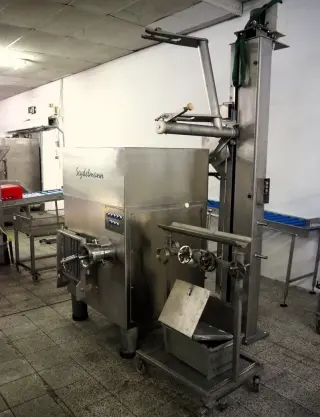

Автоматический волчок K+G Wetter AW 160 для замороженного мяса с загрузчиком
Автоматический волчок K+G Wetter AW 160 тип 408 с загрузчиком мачтовым 2003г.
Для свежего и замороженного сырья. Замороженное сырье предварительно измельчается на блокорезке.
Рабочий шнек оптимизирован под замороженное сырье.
Электромеханический привод оптимизирован под замороженное сырье.
Привод подающего шнека трехскоростной (1,3/1,8/2,4 кВт) оптимизирован под замороженное сырье.
Опорное устройство для приемной решетки оптимизировано под замороженное сырье.
Кратковременный режим реверса.
Специальный набор режущего инструмента под замороженное сырье.
В автоматических волчках подающий и рабочий шнеки имеют одинаковое направление хода и расположены друг над другом. Подающим шнеком сырье передается в камеру резки на рабочий шнек, при заполнении камеры сырье уплотняется. Рабочий шнек, расположенный на одной оси с режущим комплектом подает сырье на рабочую решетку. Рабочий шнек автоматических волчков имеет двухступенчатый привод, а по-дающий – трехступенчатый. Четкая работа всех компонентов позволяют при минимальной установленной мощности получить идеальный результат.
Диаметр решетки 160мм
Производительность при переработке
свежего мяса 8000кг/ч
Объем загрузочной воронки 360л.
Мощность привода подающего шнека, кВт:
I скорость 1,3
II скорость 1,8
III скорость 2.4
Мощность привода рабочего шнека, кВт:
I скорость 17,5
II скорость 30
Номинальная мощность подключения 32,5 кВт
Режущая система UNGER (из 5 частей)
Высота 1750мм, ширина 2185мм, глубина 1100мм
Вес 2180кг
