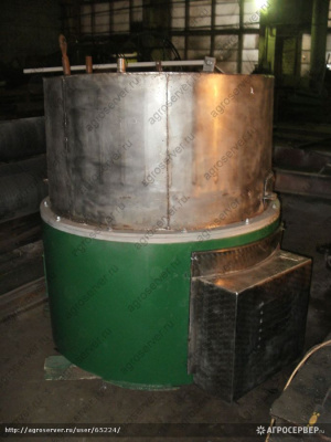

Центрифуга Г6-ФЦШ ФОШ для обработки шерстных субпродуктов
Обновлено 11.09.2026 165845
Г6-ФЦШ ФОШ предназначена для шпарки и очистки от волоса и слизи говяжьих губ, ушей, ног и путового сустава; свиных ног, ушей и хвостов; для очистки от сгоревшего волоса и эпидермиса всех шерстных субпродуктов.
Производительность, кг/ч:
 - при шпарке и очистке от волоса 500
 - очистке от сгоревшего волоса и эпидермиса 1000
Единовременная загрузка, кг:
- путового состава с цевкой 125
- путового состава, ушей и губ говяжьих; ног ушей и хвостов свиных 150
Продолжительность цикла обработки, мин:
 - при шпарке и очистке от волоса 15
- очистке от сгоревшего волоса и эпидермиса 6…7
Частота вращения ротора, с-1 1,5+-0,16
Установленная мощность, кВт 7,5
Расход горячей (65-680С)воды, м3/час      0,8
Габаритные размеры, мм:   длина х ширина х высота      1500х1450х1700
Масса, кг 1200

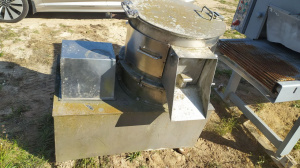

Центрифуга Г6-ФЦС ФОС для обработки слизистых субпродуктов
Б/У 2004 г.
11.09.2026
110  ₽
