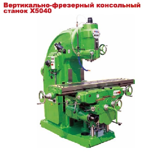

Вертикально-фрезерный консольный станок X5040
ТехСнаб ДВ
