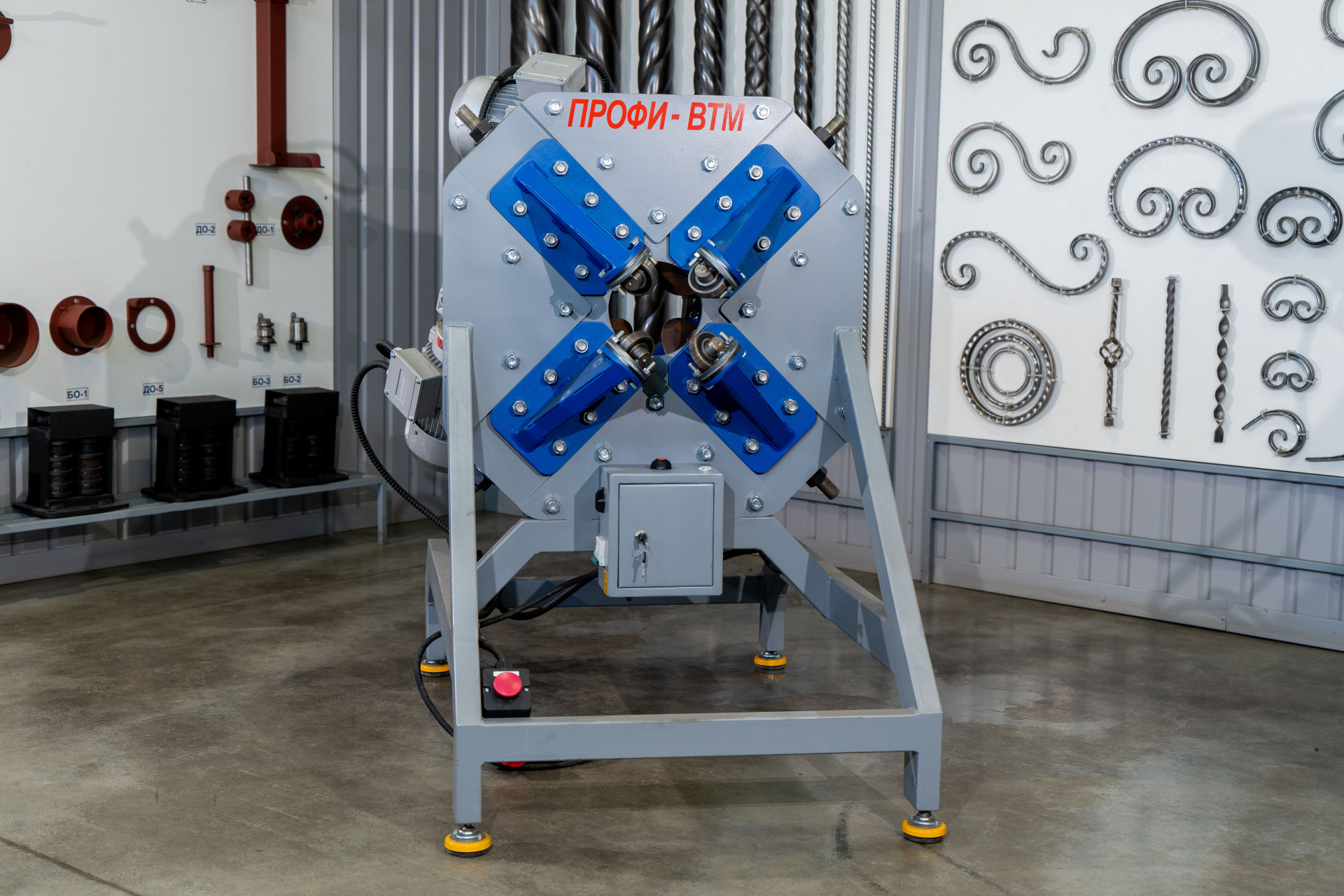

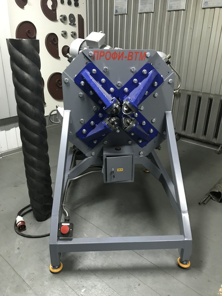

ООО «Компания ПРОФИ» серийно производит и предлагает купить кузнечные (прокатно-формовочные) станки «ПРОФИ-ВТМ», повышенной точности и жесткости, по выгодной цене.

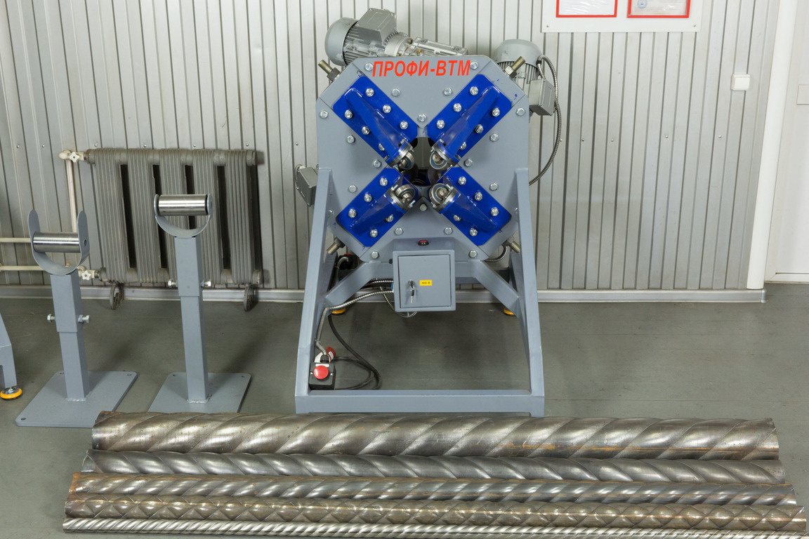

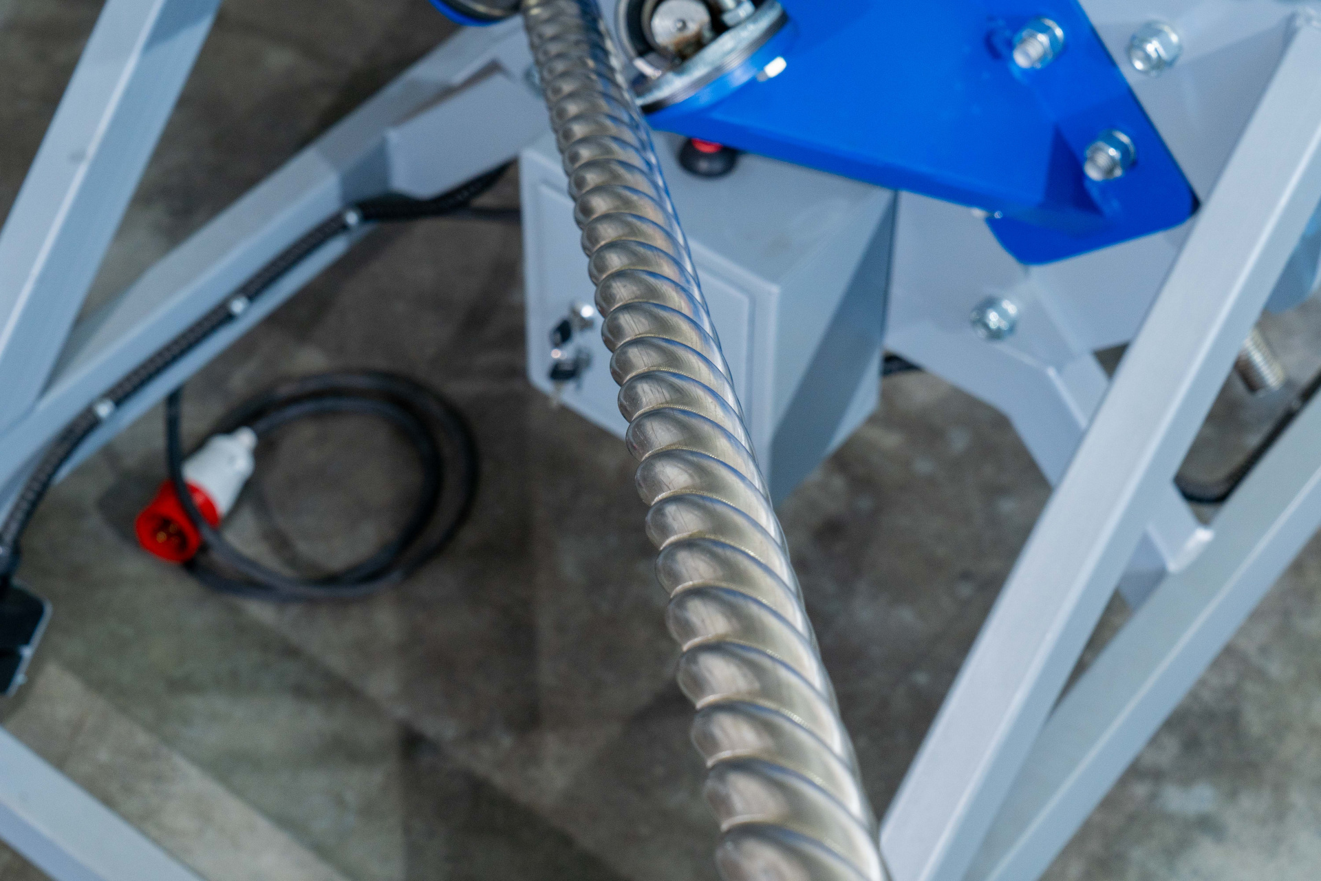

Оборудование предназначено для изготовления элементов художественного декора - «витая труба» из круглой электросварной или бесшовной трубы Ø от 32 до 159 мм., с толщиной стенки до 4,5 мм., регулируемым углом подъема витка: 35, 45 и 55 градусов и навивкой однонаправленной или перекрестной. Погрешность настройки по линейкам 0,5 мм.
Скорость прокатки трубы 7-10 метров в минуту, габариты станка (Д х Ш х В) 1150 х 750 х 1160, вес 310 кг., суммарная мощность мотор-редукторов – 6 кВт.
Комплектация: станок «ПРОФИ-ВТМ»  -  1 штука, телескопическая стойка для удержания труб  - 1 штука, ключ на 41  -  1 штука, ключ на 24  -  1 штука. Руководства по эксплуатации станка, основы безопасности и технические условия (ТУ) размещены на сайте организации.
Стоимость кузнечного станка «ПРОФИ-ВТМ», с подключением на 380В - 300000 рублей. Оборудование Вы можете оплатить по безналичному расчету, наложенным платежом или в кассу предприятия, а так же любым другим, удобным способом. Цена на запасные части к станку «ПРОФИ-ВТМ» ниже на 20-35% чем у конкурентов, и они всегда есть в наличии.
Кузнечный станок "ПРОФИ-ВТМ", обеспечивает быстрый возврат капиталовложений -  это отличное решение, как для небольшой мастерской, так и для промышленного производства.

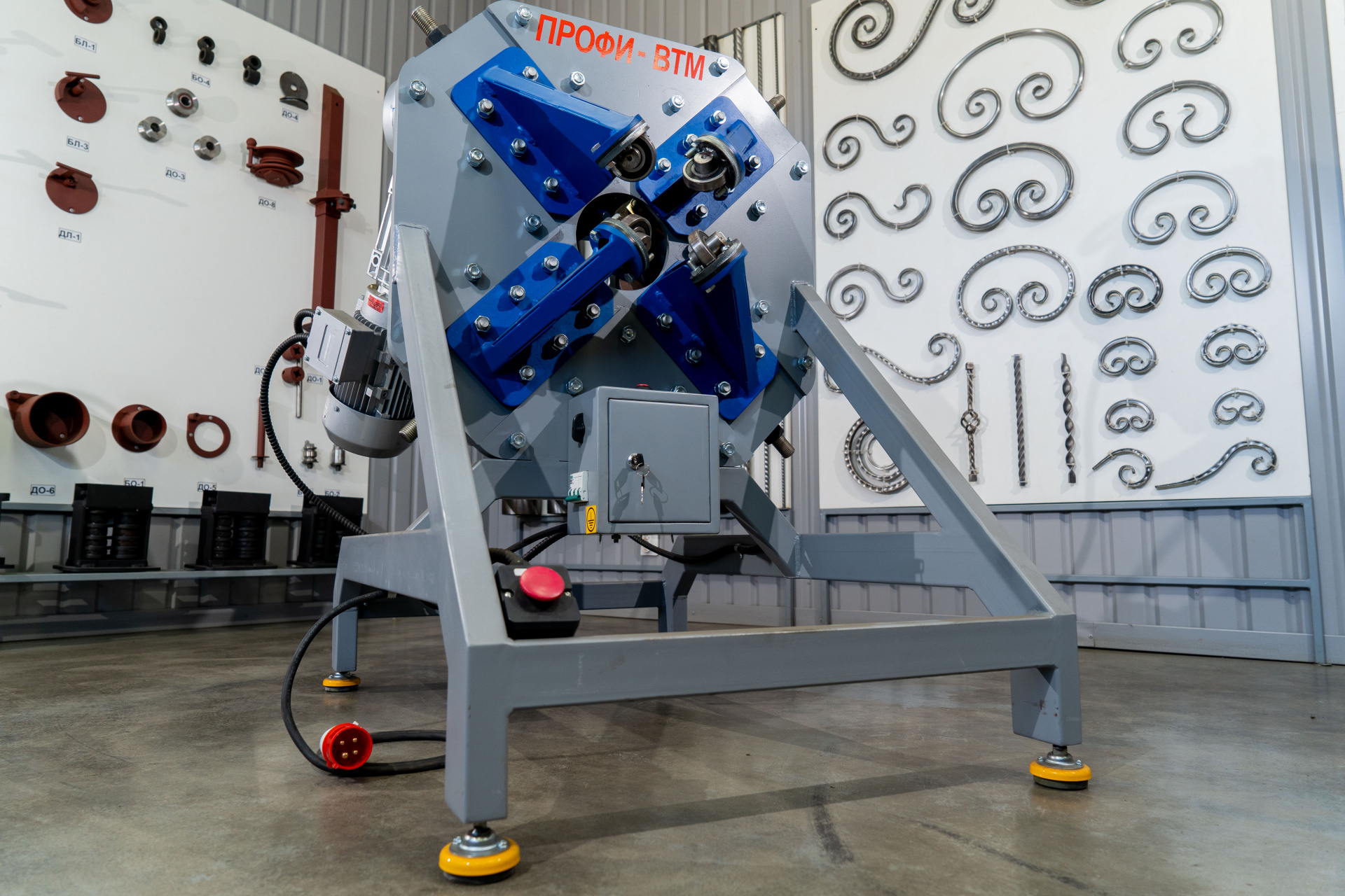

Техническое описание станка:

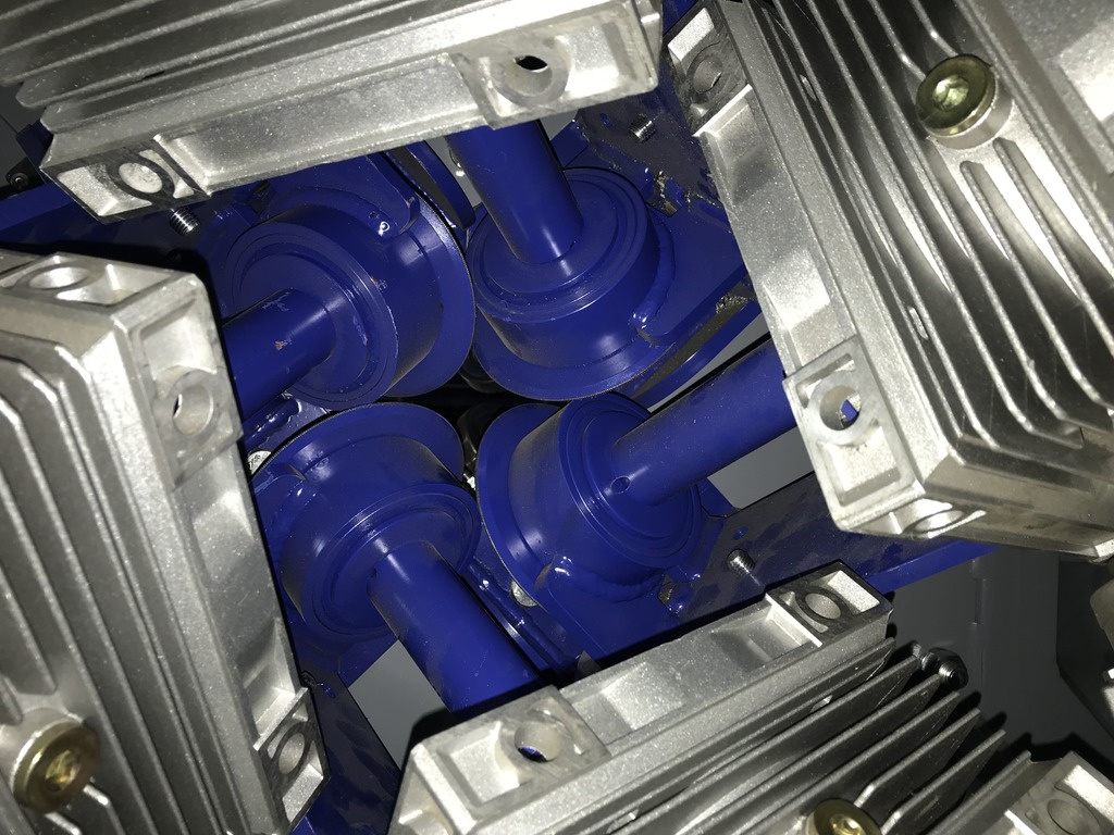

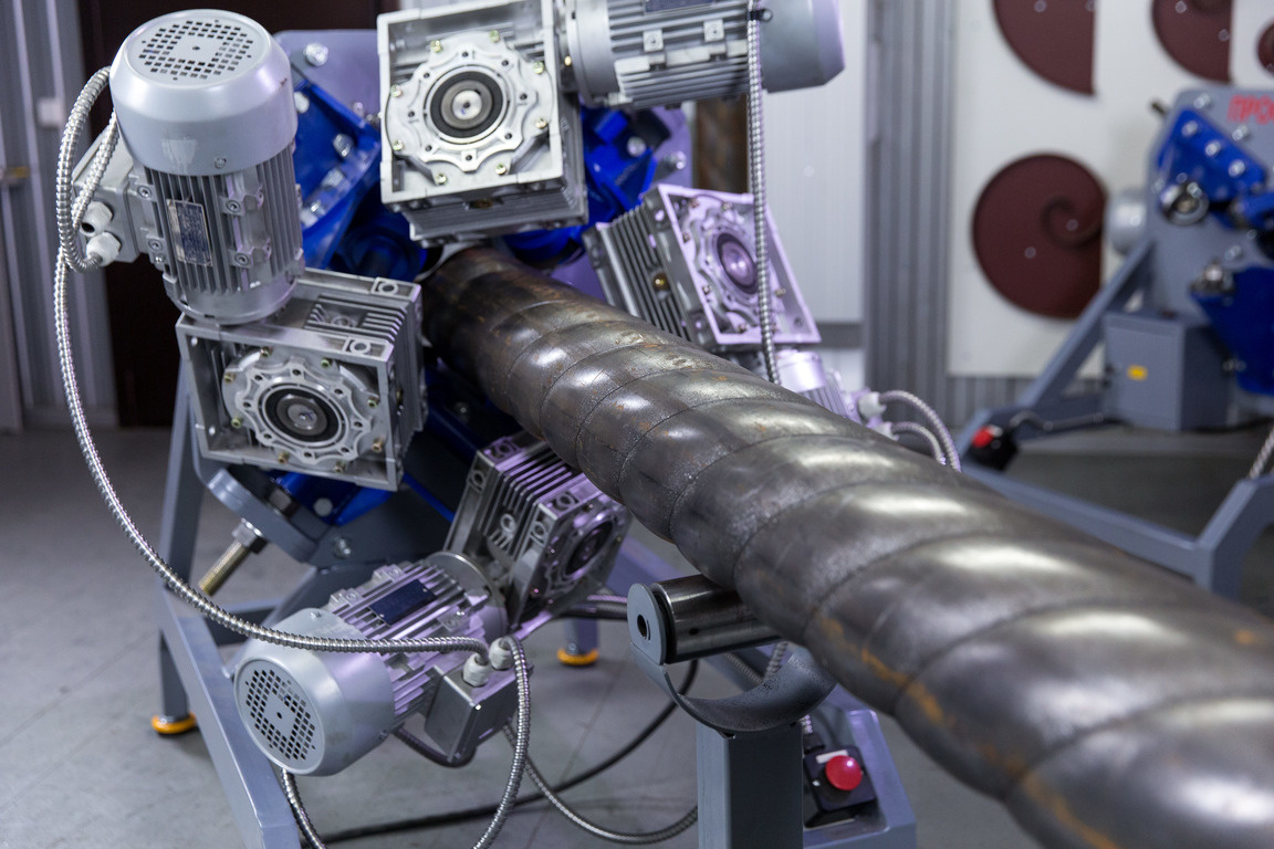

Станок отличается простотой использования, прочностью конструкции и универсальностью. На одной стороне станины  станка «ПРОФИ-ВТМ», смонтирован усиленный люнет, на противоположной стороне установлены три ползуна с накатными роликами и мотор-редуктора. Накатные ролики изготавливаются из стали 9ХС и проходят цикл термообработки. Они универсальны и подходят для проката всех диаметров труб.

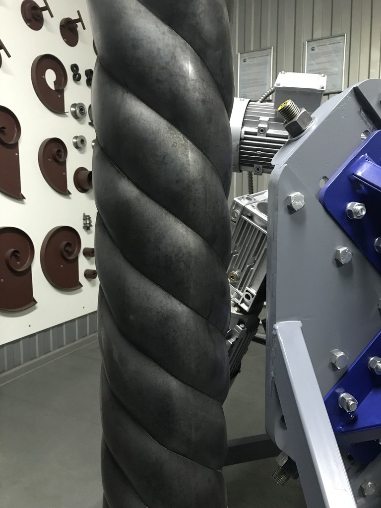

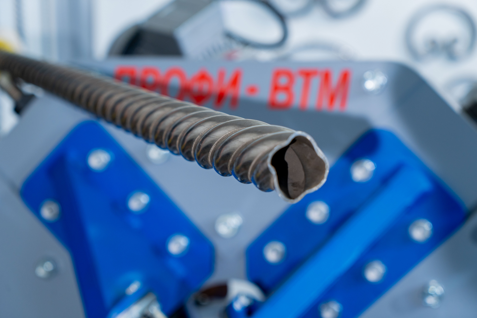

Применение 4 (четырех) накатных роликов, вместо 3 (трех), позволило изменить конфигурацию  навивки (рисунка) и глубину продавливания на толщинах заготовок в 4,5 мм. Навивка на трубе четырех бороздовая,  плотная, вздутая, смотрится очень привлекательно. Данный способ навивки является настоящим украшением орнамента изделия художественной ковки и накручивается только на станке «ПРОФИ-ВТМ».
«Витая труба» – декоративно-оформленная металлическая труба, которая может использоваться для изготовления столбов, беседок, фонарей, поручней. Универсальность элемента позволяет добиться шарма и неповторимости готовых изделий, которую любят ценители красоты интерьера дома, сада, ландшафта.
