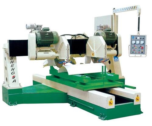

Eurasia Group - Профессиональный импортКромкообрезной станок для колонн из камня HXB4-1500 – это среднегабаритная стационарная автоматическая электромеханическая машина траверсного типа цикличного действия, которая применяется на крупных или средних камнеобрабатывающих комбинатах. Непосредственная задача модели заключается в выполнении одной из операций в цикле изготовления декоративных колонн, а именно – точное и ускоренное обрезание острых кромок в местах соединения (на полуцилиндрических составляющих колонны). Станок также можно использовать, например, для вырезания камня в форме гриба.
Станок для обрезания кромки на колоннах из камня HXB4-1500 базируется на надежной литой станине, которая имеет приспособления для крепления к грунту. В нижней части конструкции оборудован подвижный рабочий стол, предназначенный для укладки и фиксации полуцилиндрической заготовки. При этом заготовку можно фиксировать, как продольно – для обработки вертикальных срезов, так и поперечно – для обработки торцевых срезов. По бокам от рабочего стола установлены две вертикальные стойки с точными направляющими, которые служат для обеспечения правильного позиционирования по вертикали несущей траверсы. Последняя в свою очередь обеспечивает надежное удержание и точное позиционирование по горизонтали двух кареток с рабочими режущими головками. На каждой каретке закреплены высокоскоростной электромотор и дисковый нож, закрытый для безопасности металлическим кожухом. Крутящий момент на вал ножа сообщается от вала двигателя через жесткую клиновидную ременную передачу, также закрытую металлическим кожухом. Угловое положение дискового ножа может регулироваться, что позволяет обрабатывать колонные плиты с различными углами изгиба. Каждый диск изготовлен из нержавеющего металла, стойкого к длительным нагрузкам. Набор дисков можно заказать, как опцию. В процессе обработки поверхность ножа остужается подачей смазывающе-охлаждающего раствора, который далее скапливается в поддоне. Система смазки подвижных элементов не требует шприцовки.
Кромкообрезная машина для колонн из камня HXB4-1500 оснащается микрокомпьютерным управлением, что позволяет точно вводить исходную информацию и выверено придерживаться заданных параметров. Блок управления выполнен в виде консоли на поворотной штанге. Кнопка аварийной блокировки существенно повышает степень сохранности материальной части.
Технические характеристики:
| Максимальная длина резки | 1500 мм |
| Максимальная ширина резки | 1500 мм |
| Угол резания | 0 - 180 |
| Макс. толщина вертикальной огранки | 180 мм |
| Мощность главного двигателя | 11 кВт |
| Потребление воды | 4 м³/ч |
| Размеры | 5000 x 3400 x 2300 мм |
| Вес | 5000 кг |
