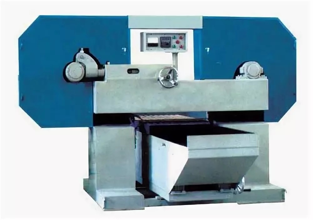

Станок для резки тонкой плитки BQJ-900 – это стационарное среднегабаритное автоматизированное электрогидравлическое изделие горизонтального действия, предназначенное для эксплуатации в условиях средних и крупных предприятий из камнеобрабатывающей индустрии, обладающих питающими мощностями 380В. Непосредственная задача установки заключается в точном и качественном нарезании тонкой каменной плиты (гранит, мрамор, оникс и др.) из утолщенных блоков. Также станок может использоваться для чернового выравнивания поверхности плиты, то есть для среза выступов.
Камнерезный станок для тонкой плитки BQJ-900 смонтирован на жесткой чугунной станине, которая не допускает колебаний в динамике цикла. Боковые её стойки-основания служат для фиксации и обеспечения стабильного вращения несущих шкивов. Последние необходимы для установки, натяжения и подачи сменной режущей ленточной пилы. Её полотно на режущей кромке равномерно насыщено высокопрочными абразивными зубцами. Набор пил для каждого вида камней можно заказать в качестве опции. Оба шкива в целях безопасности закрываются металлическими кожухами. Устанавливается пила вручную двумя работниками, но натяжение осуществляется с помощью гидравлики. Левый шкив имеет возможность незначительного горизонтального перемещения с помощью укороченного гидравлического цилиндра, за счет этого и натягивается лента. Для предотвращения провисания лезвия около шкивов смонтированы две параллельные горизонтальные пары планок, в прорезь между которыми вводится полотно пилы. Между стойками установлен продольно подвижный рабочий стол, на который укладывается заготовка. На поверхность пилы из двух каналов одновременно подается смазывающе-охлаждающая жидкость. Гидравлическая станция отличается высокой стабильностью в нагнетании рабочего давления. Смазка узлов и механизмов не требует шприцовки.
Ленточная пила для резки тонкой каменной плитки BQJ-900 управляется с помощью программированного логического контроллера. Пульт подачи команд изготовлен в виде консоли на стойке, но можно выполнить его на поворотной перекладине. Кнопка аварийной блокировки существенно повышает степень сохранности материальной части. Цветной сенсорный экран может быть установлен в качестве опции.
Технические характеристики:
| Максимальная рабочая ширина | 600 мм |
| Рабочая толщина | 3 - 10 мм |
| Длина подающего ремня | 6000 мм |
| Диаметр колеса | 900 мм |
| Мощность главного двигателя | 4 кВт |
| Габариты (Д x Ш x В) | 2900 x 2700 x 1700 мм |
| Масса | 1500 кг |
