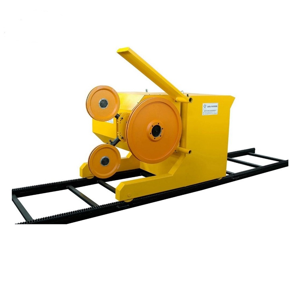

Алмазная проволочная пила серии HWS представляет собой эффективное среднегабаритное стационарное автоматизированное электромеханическое оборудование непрерывного действия ротационного типа, специально разработанное для ускоренного и качественного распила крупных каменных блоков (мрамор, гранит, инкерманский камень и т.п.), или вырезания блоков непосредственно из скальной породы. Кроме того, такого рода оборудование нередко задействуется и для прокладывания туннелей или в иных строительных мероприятиях.
Проволочная пила для камня HWS выпускается в шести модификациях, из которых HWS-11 и HWS-22 задействуются для резки блоков в цехах, а модели HWS-37,-45,-55 и -75 применяются именно для разработки карьеров или шахт. Чтобы иметь возможность перемещения типовая модель устанавливается на рельсовую основу (длина зубчатых рельсов может варьироваться). Внешне изделие выглядит как короб на удлиненных опорах с роликовыми колесами. Короб закрытый, внутри содержатся электродвигательная зона. Натяжение пилы выполняется вертикальными дисковыми колесами на рычагах. Наличие электрического управляемого инвертора позволяет бесступенчато изменять скорость резки в пределах 0…40 м/мин для мрамора и в пределах 0…30 м/мин для гранита. Алмазная проволока для пилы представляет собой стальную проволоку с резиновой арматурой и пропитанными алмазными шариками. Набор таких проволок для различного типа породы заказывается как опция. Смазка подвижных элементов конструкции выполняется в автоматическом режиме.
Проволочная пила для карьеров HWS оснащается программируемым логическим контроллером, наличие которого позволяет соблюдать постоянное натяжение проволоки и автоматически отслеживать ход цикла. Для автоматики предусмотрена обособленная стойка с пультом управления.
