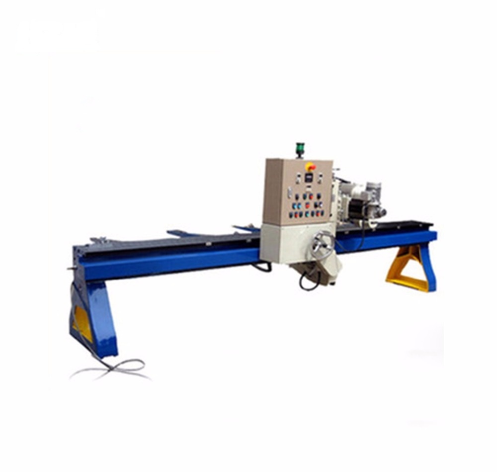

ТехСнаб ДВМашина для профилирования камня HYM-7BH представляет собой универсальный малогабаритный стационарный автоматизированный электромеханический станок горизонтального типа цикличного действия, предназначенный для промышленных предприятий из камнеобрабатывающей отрасли. В основном он применяется для обработки прямых или изогнутых кромок и профилирования. Готовая продукция применяется в качестве декоративного оформления для памятников, зданий, дачных дорожек и т.п. При незначительном переоснащении может использоваться также и для шлифования, полировки, сверления и фрезерования.
Станок для профилирования камня HYM-7BH смонтирован на жесткой станине с двумя треугольными опорами. На рабочем столе станины предусмотрена поверхность с двумя направляющими пазами, с помощью которых легко устанавливать и фиксировать заготовки. На станине установлен суппорт с рабочей головкой, который передвигается вручную маховым колесом. На ней крепятся сменные алмазные инструменты с неправильными поверхностями, один из которых подается на объект вертикально, второй – горизонтально. Валы режущих инструментов приводятся во вращение с помощью жестких ременных передач. Головку двигателя можно вращать свободно и автоматически в пределах 360 град. В процессе обработки на материал подается смазывающе-охлаждающая жидкость.
Оборудование для профилирования камня HYM-7BH обеспечивается управляющей электроавтоматикой, для подачи команд на которую имеется кнопочный пульт. В качестве опции изделие может быть оснащено программируемым логическим компьютером и цветным сенсорным экраном. В этом случае данные и функции могут быть установлены в поле сенсорного экрана. Параметры могут запоминаться и храниться в компьютерной системе. Есть кнопка аварийной блокировки, что существенно повышает степень сохранности материальной части.
Технические характеристики:
| Параметр | HYM-7C | HYM-7BH |
| Источник питания | 3.75 - 4.75 кВт | 3.75 - 4.75 кВт |
| Диаметр сверления | 6 - 100 мм | 6 - 100 мм |
| Толщина обработки камня | < 200 мм | < 200 мм |
| Скорость работы конвейера | 0.38 - 1.92 м/мин | 0.74 - 3.72 м/мин |
| Скорость вращения шлифовальной головки | 1900 об/мин | 3800 об/мин |
| Габариты | 3800 х 1500 х 1510 мм | 3800 х 1500 х 1510 мм |
