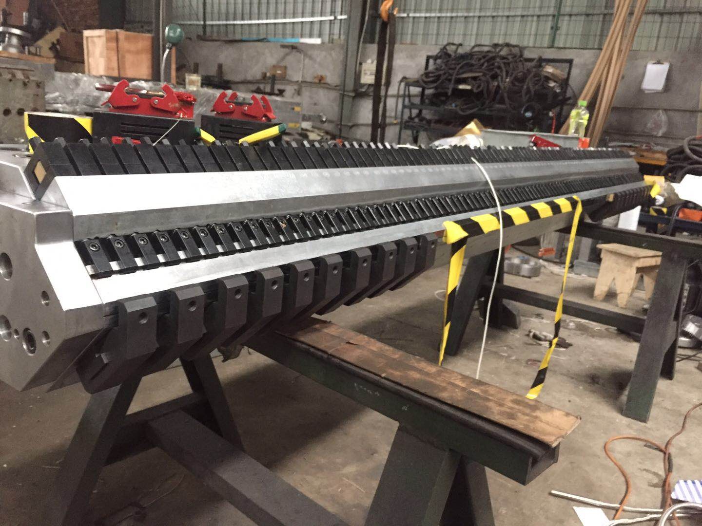

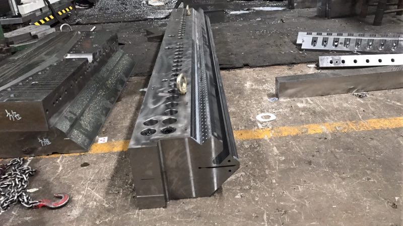

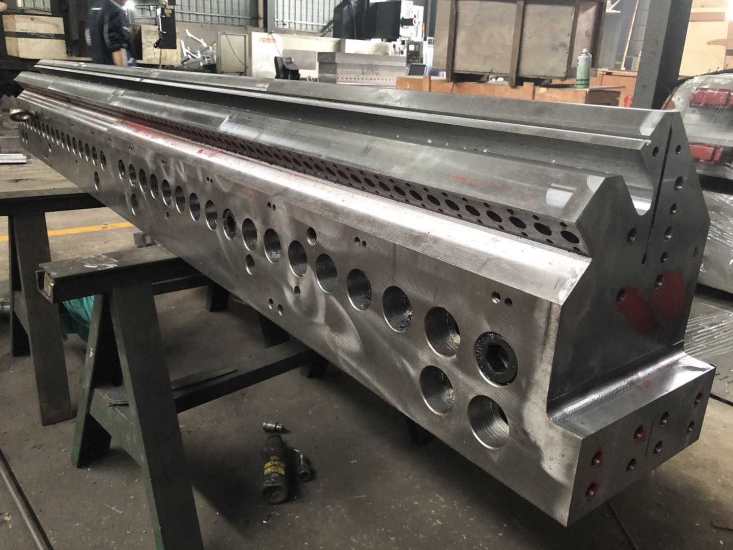

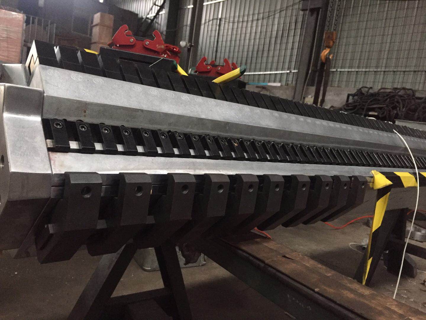

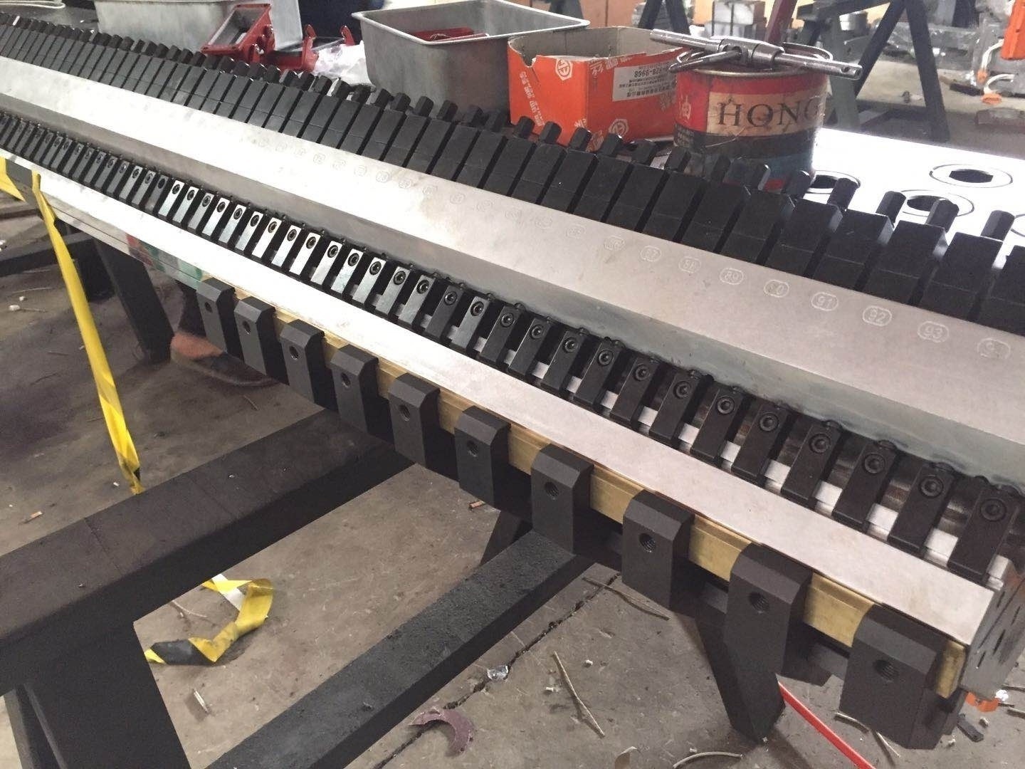

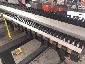

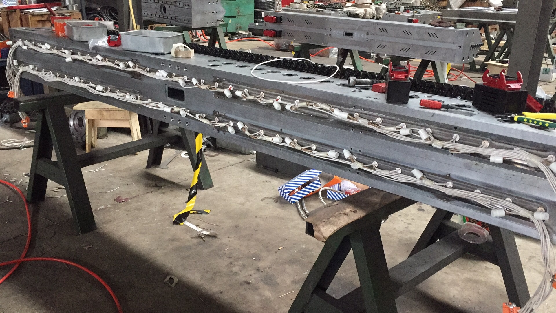

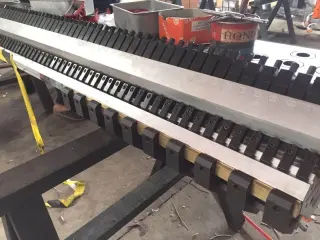

Экструзионная голова/Дорны/Матрицы/Калибры для ПЭРТ материала, артикул 1L/2D без дорнов , матриц
Технологические параметры:
Назначение: производство пленок PVB
Ширина головы: 2700 мм
Регулировка ширины: есть
Ширина пленки: 2500 мм
Толщина пленки: 0,38-1,52 мм
Производительность: кг / час (Зависит от производительности экструдера)
Регулировка губ: ручная
Тип внутреннего канала: Т-образный
Диаметр канала охлаждения: ? 10 мм
Количество зон нагрева: 13
Напряжение: 380 В 50 Гц (Возможно изменение, по требованию)
Мощность: до 5 кВт
Марка стали: 5CrNiMo
Нагреватели: Картриджные из нержавеющей стали.
Болты (винты): 12.9
Высокопрочные Полировка губ: класс A (0,015-0,02 мкм)
Полировка других поверхностей: класс B (0,03-0,04 мкм)
Защитное покрытие: Гальваническое хромирование, достаточное для противодействия коррозии (Толщина покрытия проточного канала 0,035-0,04 мм; Для других областей: 0,025-0,04 мм)
Твердость после нанесения покрытия: 60-65 HRC (Rockwell C)
Подача: центральная
Возможно изготовление экструзионных голов по Вашему техническому заданию

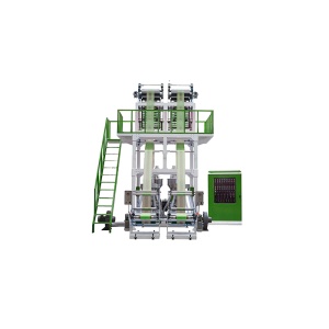

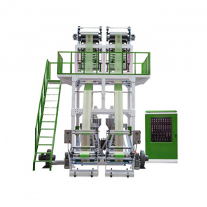

Характеристики:Материал пленки: HDPE, LDPE, LLDPEПроизводительность: 85-90 кг/часСкорость вращения шнека: 10-100 об/минНапряжение: 380 BЧастота: 50 Гц Материал головки: SACM-645/38 CRMOALAМощность...
